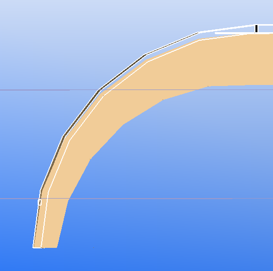

Никак не пойму как можно создать изогнутый профиль переменного сечения. Изогнутый профиль делать знаю как - полибалка+фаска. Профиль переменного сечения тоже без проблем создаю через редактор поперечных сечений. Первое и второе одновременно делаю - получается просто изогнутый профиль постоянного сечения.
Можно создать и пластиной конечно такой элемент, но может есть какой-то более элегантный способ?
Ожидаемый результат моделирования во вложении.

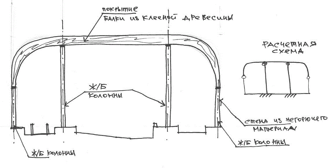

Re: Создание гнутого профиля переменного сечения.
Это вот такая конструкция:
Размер рамы 56 метров. Гнутая часть будет изготавливаться из дерева. Радиус загиба - 5 метров, сечение изогнутой части от 400X360 до 1950*360.

На мой взгляд здесь нужно использовать dwg файл для формирования сечения. Все будет нормально работать.

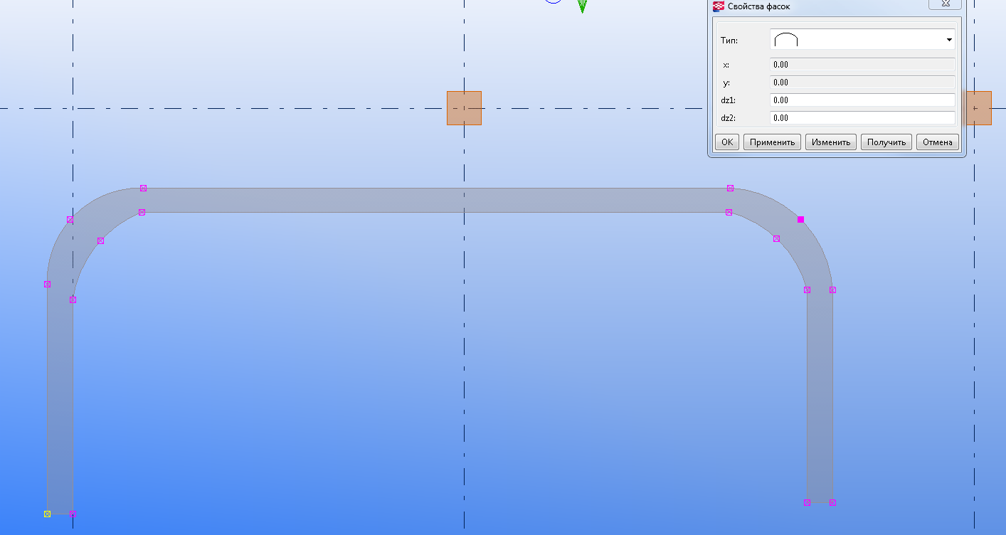

Я бы сделал из 3 листов а потом в одну деталь объединил бы.

а я бы из одного (размеры лень выставлять)Таран Д. А. писал(а):Я бы сделал из 3 листов а потом в одну деталь объединил бы.

Всем спасибо!
Отрисовал плитой по точкам и задал фаски.
