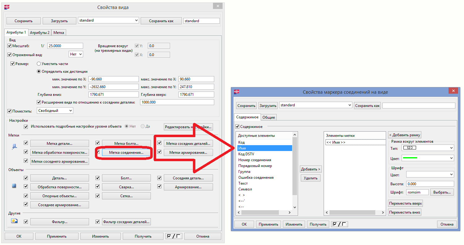

Подскажите, пожалуйста, как в редакторе шаблонов выводить детали компонентов.
Как я понимаю, необходимо воспользоваться строкой "соединение", а потом как поступать?
Re: Как делать каркасы в Tekla Structures для КЖ
Сообщение meart » 10 апр 2015, 10:46
pasargada писал(а):Подскажите, пожалуйста, как в редакторе шаблонов выводить детали компонентов.
попробуйте в строку "соединение" добавить строку "деталь"
Я так понял, что Вы уже разобрались, как выводить в спецификации список компонентов? Не могли бы описать, как этого добиться? :)

В этом плане все просто. Вам как и мне поможет базовый шаблон из папки шаблонов
connection_list.rpt
zgkr

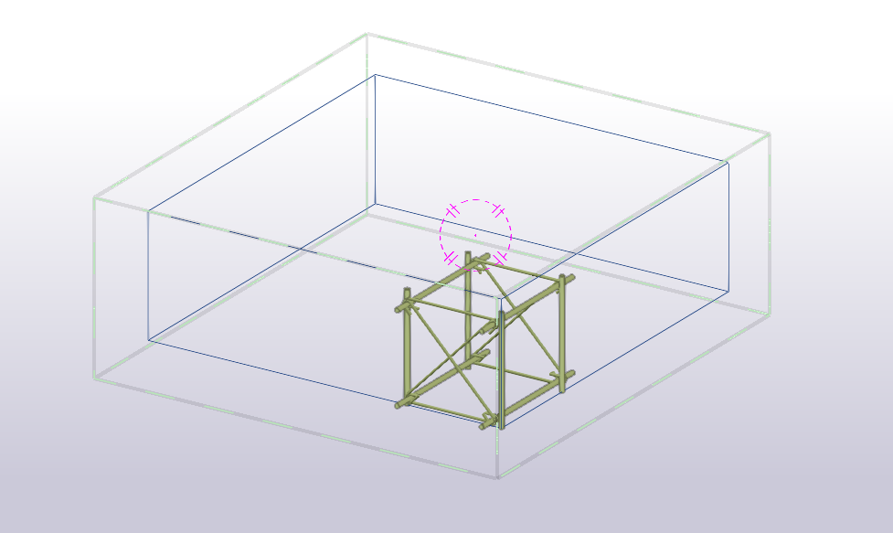

Поступаю так:
1. Создаю два массива стержней (поддерживающий каркас)
2. Открепляю их от ж/б детали
3. Объединяю в компонент типа "деталь"
4. Добавляю в качестве узла к ж/б детали.
В редакторе шаблонов пытался выловить этот компонент путем добавления строки "соединение" на уровне модели, отлитого элемента и ж/б детали - без результата.
Компонент типа "узел", в то же время, получается таким способом найти строкой "соединение" на уровне ж/б детали.
Т.е., насколько я понимаю, нужна либо строка другого типа, либо другой алгоритм действий. Не могли бы Вы подсказать, как поступаете сами :?:
По поводу вывода арматуры тоже в смятении... Если в компоненте есть хоть одна деталь (напр. стальная пластина), то можно присоединить арматуру к ней (правой кнопкой мыши -> присоединить к детали) и уже из нее арматура запрашивается без проблем. Но вот когда арматура сама по себе, как в каркасе, опять же ничего не выводится...
А вообще, если бы была возможность посмотреть текущую иерархию объектов всей модели, большинство вопросов по составлению шаблонов спецификаций отпало бы :)
