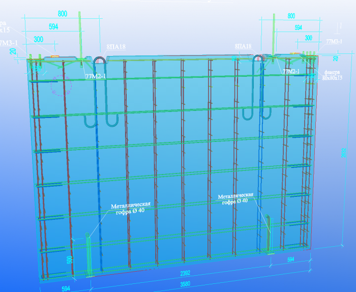

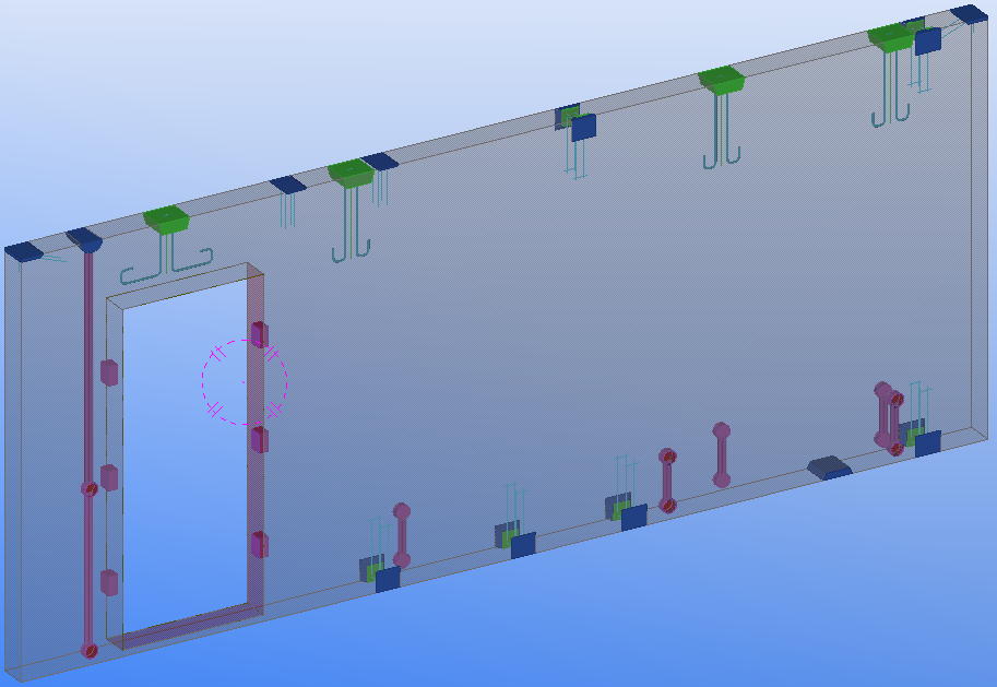

Закладные для КЖ в Tekla Structures

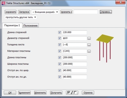

Re: Закладные для КЖ в Tekla Structures
Шикарный набор ненужных для нашей реалии закладных.
В наших реалиях нужен только один тип.
Для КЖ явно 1 закладной маловато. Только если вы делаете только закладные под металл.
Но мы делаем именно КЖ. Там нет металлоконструкций. А закладные детали есть и их много разных.

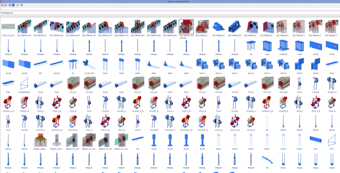

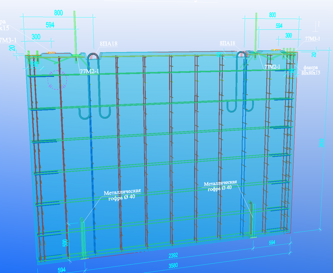

Серийные закладные, сальники, патрубки, блоки труб, шанцы, всевозможные обрамления и прочая технологическая мелочь (по заказу).
Это основной перечень для КЖ в наших условиях. Дальше этого перечня мало кто уходит.
Это реалии наших норм.

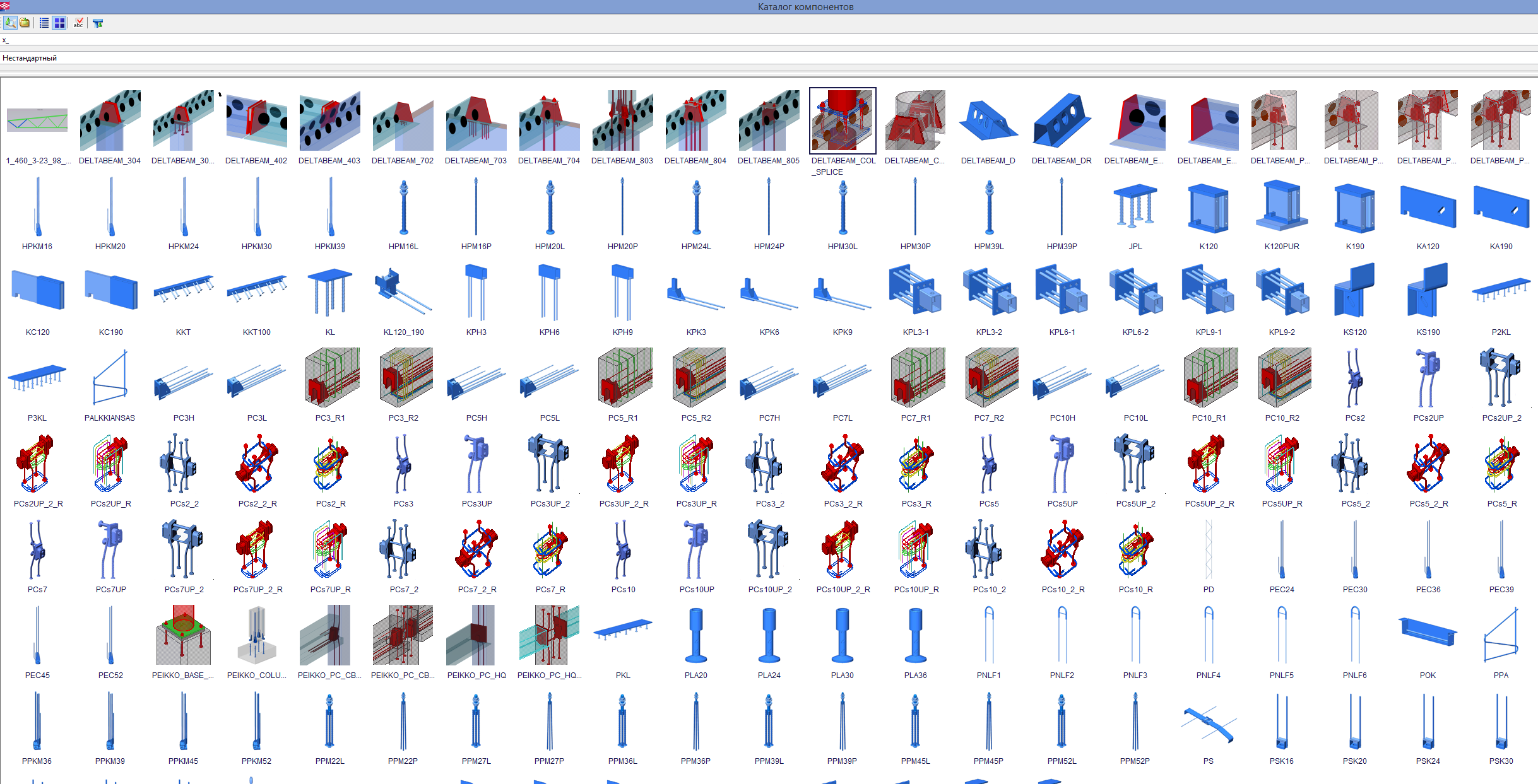

Совдеп серия и современная.
Один фиг понатыкано всякой разности.
Все же без разнообразия никак.

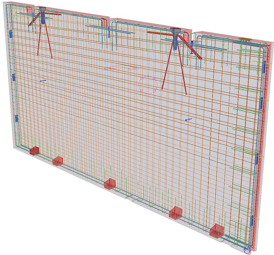

А. Ну такие штуки компонентами не проблема сделать.
Сложного ничего. Вопрос в их количестве и повторяемости.

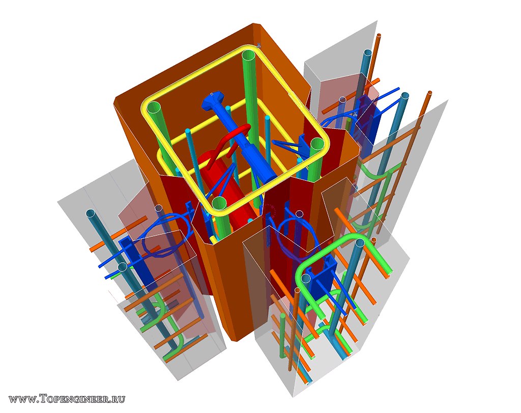

В промке все по классике.
Какие веяние в жилье и прочем - не в курсе.
Благо текла позволяет адаптироваться быстро.
