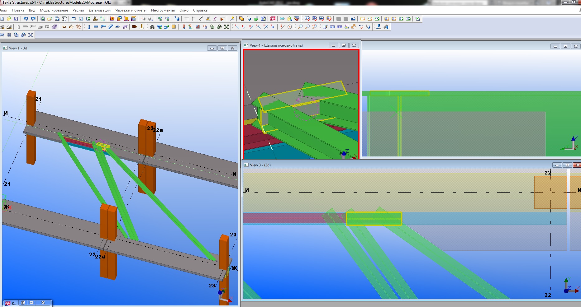

Подскажите какие варианты могут быть по соединению
Необходимо сделать подвижный узел, так как балки проходят через деф. шев.
нагрузка около 3,5т

Не буду спрашивать что и зачем ТАК. По существу, можно ввести две балки вдоль цифровых осей одну по оси 22 вторую 22а, все что пересекает деф. шов подцепить на эти балки

Сообщение Elfion » 28 окт 2014, 14:48
так нельзя по архитектуре
мостик должен проходит по диагонали и через деф шов
я разъединил мост на 2 части (2 треугольника) где один из опорных узлов будет подвижный, два других (на другой стороне пролета) нет.
Не могу придумать как геометрически с такими углами соединение сделать

Сообщение Elfion » 28 окт 2014, 15:10
так не выйдет, есть же на рисунке план. Оба треугольника все равно через ДШ. Я делил на треугольники с той точки зрения что внутреннюю сетку прогонов в них сделаю жесткими, получится неизменяемая рама. одна ее часть в двух точках опирается и крепится. Вторая где одна опора-подвижная.
Готов выслушать любой вариант, так как все еще в процессе придумывания. Но внешние габариты и местоположение менять к сожалению нельзя.
Это мост с покрытием из стекла через атриум. Самая длинная балка 12м. Из нагрузки полезная от людей+ стекло. С раскреплением из плоскости изгиба (прогоны) проходит 30Ш3

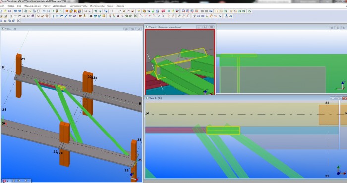

думал как вариант пластинами сверху и снизу обварить два двутавра. и пусть нижняя пластина как опорная ездит.

12м и 30Ш3 , мостик будет "живой". Более жесткая конструкция нужна. И я сомневаюсь , что при такой компановке элементов конструкции мостика будет обеспечена нормальная работа Д.Ш.

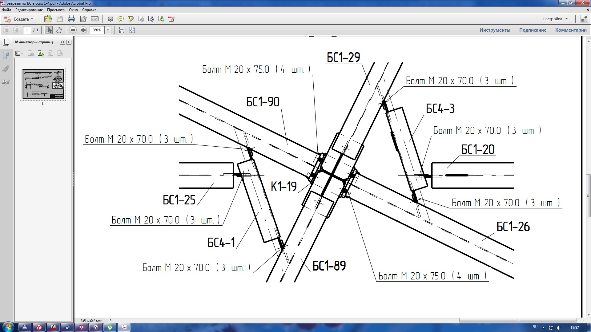

прорисуй "флажки" ........ не такие уж у тебя углы чтобы болты не поставить

Сообщение Elfion » 28 окт 2014, 15:59

Может что-то вроде этого???
как то так

Сообщение Elfion » 28 окт 2014, 16:10
ну тут вроде все понятно, но как применить пока не знаю(

это не решение твоей задачи.........просто как пример флажков и что болты у тебя должны встать без особых проблем
