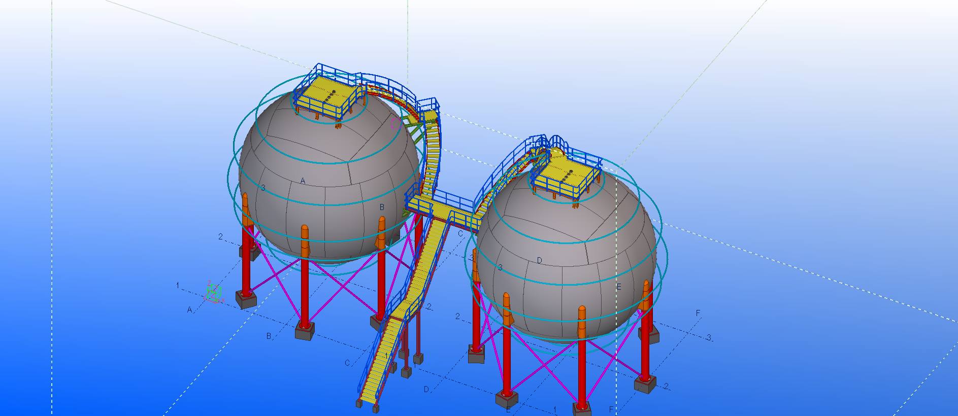

Пример модели емкости в Tekla Structures

Как при сварке правильную геометрию соблюдали?Таран Д. А. писал(а):Отличный пример
А фотки готовых "мячиков"есть?
Re: Пример модели емкости в Tekla Structures
Сами мячики каким-то компонентом делали?
И выходные патрубки покажи пожалуйста.
Да не это модель вообще не моя просто на фейсбуке нарыл
Постараемся сделать видео как такие штуки делать.
Это колонна с профилем переменного сенчения параметрическая
Указываются нижняя и верхняя хорда окружности.
По крайней мере я так делал подобные штуки.

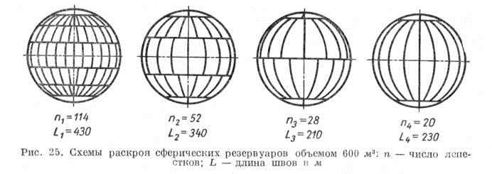

Я просто обратил внимание, что расклад листов не меридиональный.
Такие листы получается штамповать нужно...или прокатывать на бочкообразных вальцах

Еще наверное можно (в меридиональном исполнении) создать согнутые колонны из листа, скопировать их по кругу и подрезать лишнее
