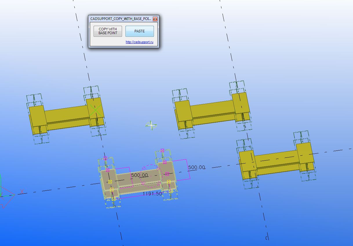

Накидал тут небольшой скрипт, повторяет функционал известной автокадовской фишки - Копирование с базовой точкой.
Смысл такой - выбираешь группу объектов, копируешь задавая точку относительно которой эти объекты будут вставляться.
И потом вставляешь в требуемых местах модели, уже не заботясь о том чтобы каждый раз задавать расстояние между оригинальным объектом и копией.
В смысле один раз скопировал, и дальше уже только тыкаешь куда вставить.
Поскольку делал скриптом, то штука получилась буферо-независимая, оригинал который копируем удалять/перемещать нельзя, если вдруг, то скопировать его соответствующей кнопкой еще разок.
В чем отличие от стандартного копирования? В том, что можно в любой момент прерваться, поправить что-то в модели, и вернуться к копированию опять, не повторяя выбор объектов и задание базовой точки каждый раз.

Кидать его в папку со скриптами для модели, путь к ней выглядит как-то так:
C:\ProgramData\Tekla Structures\19.0\environments\common\macros\model
Уточнить можно в настройках теклы XS_MACRO_DIRECTORY
Запускать соответственно панели скриптов.

А в чем разница если просто CTRL+C?

Таран Д. А. писал(а):А в чем разница если просто CTRL+C?
У меня ситуация была, когда внес в группу сборок изменения, а таких груп у меня еще десяток, соответственно выбрал объекты, точку, перешел к месту вставки, убрал лишнее вставил объект, пошел к следующему месту. В случае Ctrl+c каждый раз после изменений в модели приходится повторять выбор объектов и точки.
Т.е. разница в том, что по кнопке Copy мы выбираем объекты и точку, и больше к этой части не возвращаемся, если вдруг придется прервать вставку. А такое бывает частенько. Откатываться назад, выбирать объекты и заново "прицеливаться" не придется.
