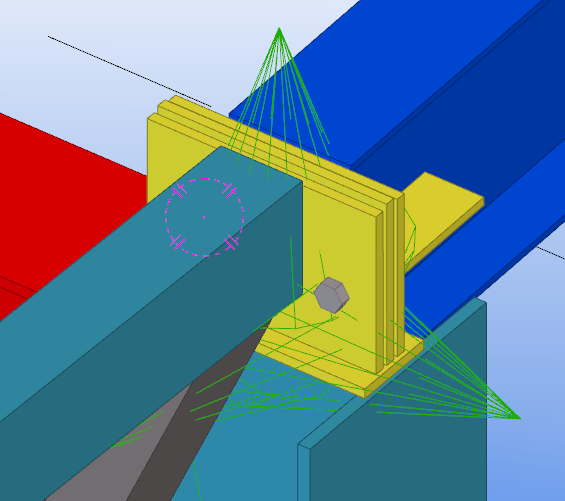

День добрый! Хочу задать автосоединением крепление 2х прогонов/прогон-ферма/ферма-ферма через пластинку на ферме или балке. В справке сказано, что 3 детали соединить возможно и задать данное автосоединение тоже, но когда через пластину крепятся 2 разных профиля, в т.ч. одного типа, автосоединение не создается, даже со стандартными настройками. Пробовал игнорируя пластину создать соединение между двумя стропильными конструкциями - тот же результат, то есть его отсутствие. Перепробовал все типы соединений и несколько разных компонентов - безрезультатно.
В чем может быть проблема?

Надо смотреть внутри. Где то есть ошибка.

текла точно может соединить автосоединением данный узел с разными профилями? вы этим пользуетесь в своей практике? Пробовал 142 и 14 компонентами - не выходит

Может проще сделать свой компонент, если трудности возникают при применении стандартных?)

Если 1 компонент не коннектит автосоединением - то да, если не выходит создать двумя разными (похожими) - тут дело скорее не в компоненте, а возможностях теклы или, что маловероятно, настройках автосоединения. Там не так много настроек, но для верности испробывал все возможные варианты и безрезультатно.
