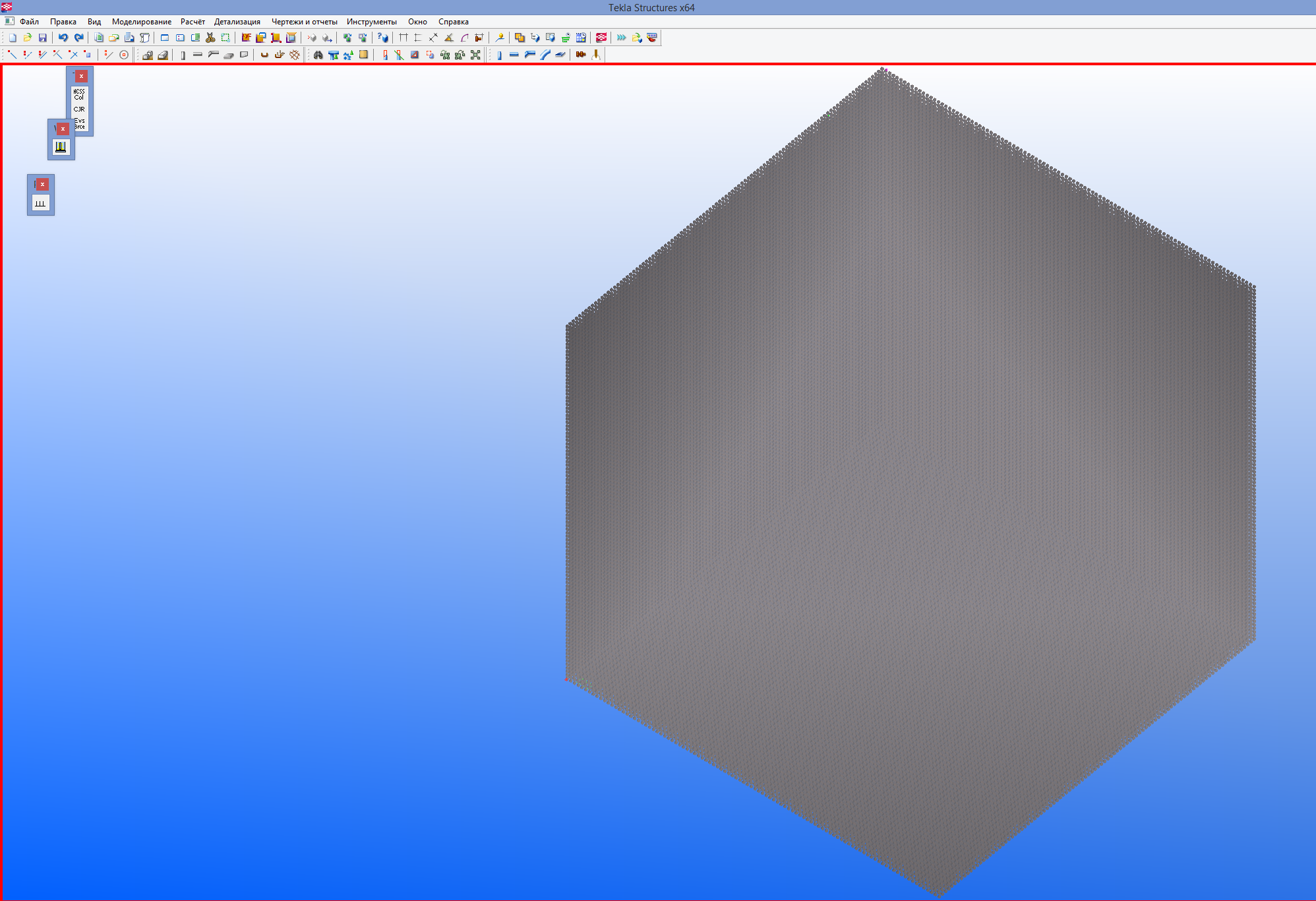

Давно хотел попробовать предел модели Tekla Structures
Создал модель с кубиком 1*1*1 метр с шагом через метр во все направления
В модели 1 млн кубиков итого 12 млн полигонов.
Модель вращается но медленно 1-2 кадра в секунду.
Больше рисовать смысла нет так как сохранении, нумерации и прочие действия с таким количеством объектов неоправданно съедают время.
Мои рекомендации:
Оптимально разбивать модели на конструкции не более 500т далее нумерация будет мешать производительности
Максимальный размер конструкции 1000 т Так как большая модель просто парализует нумерацию и сделает роботу невыносимым (но возможным в принципе)
Скрин с моделью в 1 млн деталей
Сохранение модели в 1 млн деталей занимает порядка 5-7 минут на SSD
Выявилась странная закономерность производительность системы в промежутке от 300 тыс кубиков до 1 млн почти не различается.

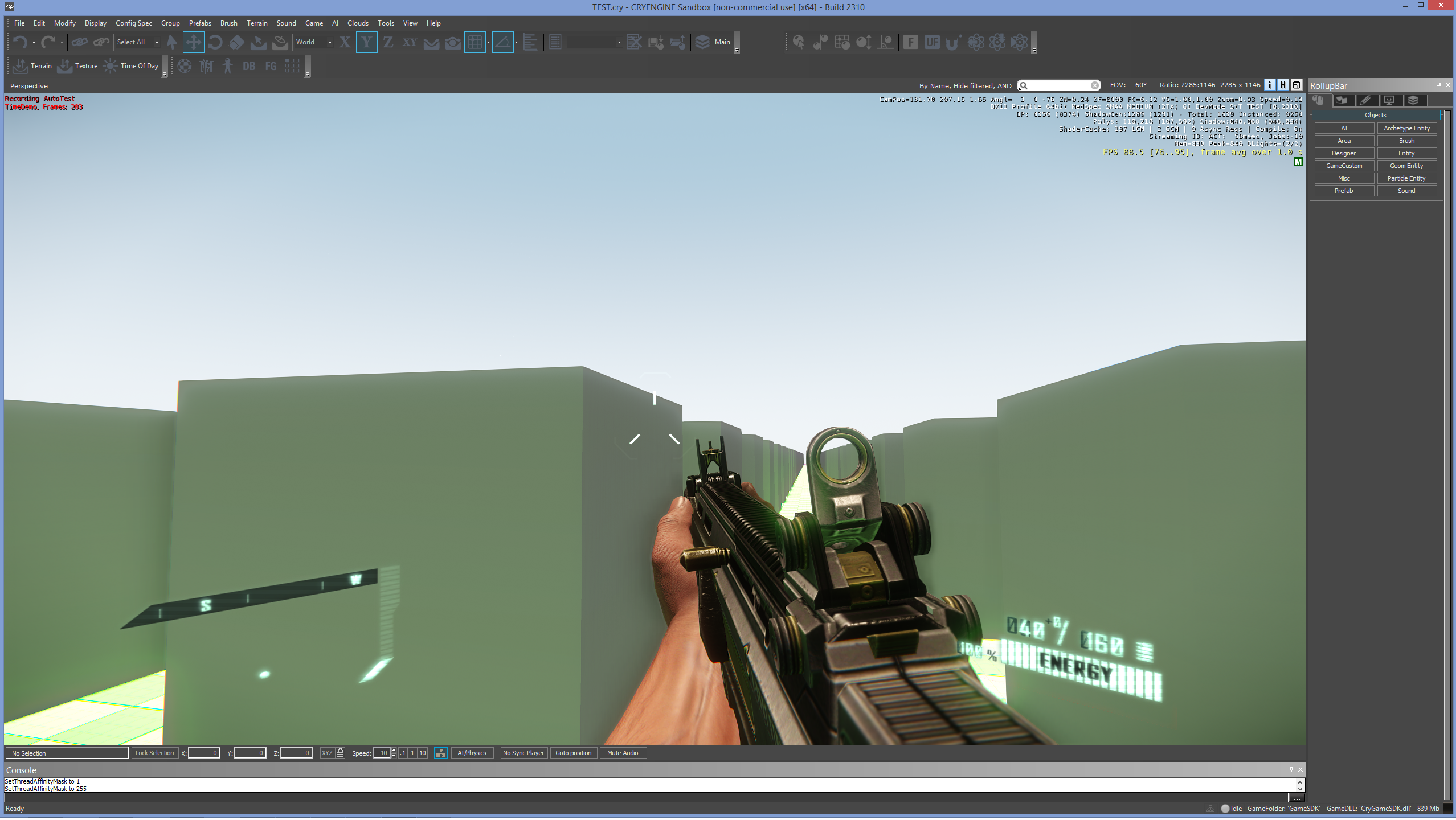

Такой же тест в CrayEngine 3 - 10 тыс кубиков
Реально смогли нарисовать 100 тыс кубиков FPS не опускался ниже 31 кадра в секунду (это хорошо)
Нарисовать 1 млн не хватило нервов

Интересно, сколько весит файл модели и почему он так долго сохраняется!?
Тест проводился в однопользовательском режиме?
P.s.: У нас есть модели 2000т и более (например: ~11000т , файл модели весит 235 мб). Ничего не делим, и в принципе не советуем.
Если бы не тормознутость сервера мног. режима, то, пользуясь фильтрами отображения, терпимо.

Проблема именно в скорости сохранений и нумираций.pdimav писал(а):Интересно, сколько весит файл модели и почему он так долго сохраняется!?

Вот и правильно. Только все эти проблемы возникают при работе в мног. режиме. Когда данные синхронизируются с основной моделью...и несколько раз записываются.Таран Д. А. писал(а):Проблема именно в скорости сохранений и нумираций.pdimav писал(а):Интересно, сколько весит файл модели и почему он так долго сохраняется!?

Поэтому и был вопрос, в каком режиме тестили. Были бы интересны результаты разных режимов работы.
А следствием, оптимизация работы мног. режима. Какие варианты...
Re: Максимальное количество деталей в Tekla Structures
Пробовал в однопользовательском.
