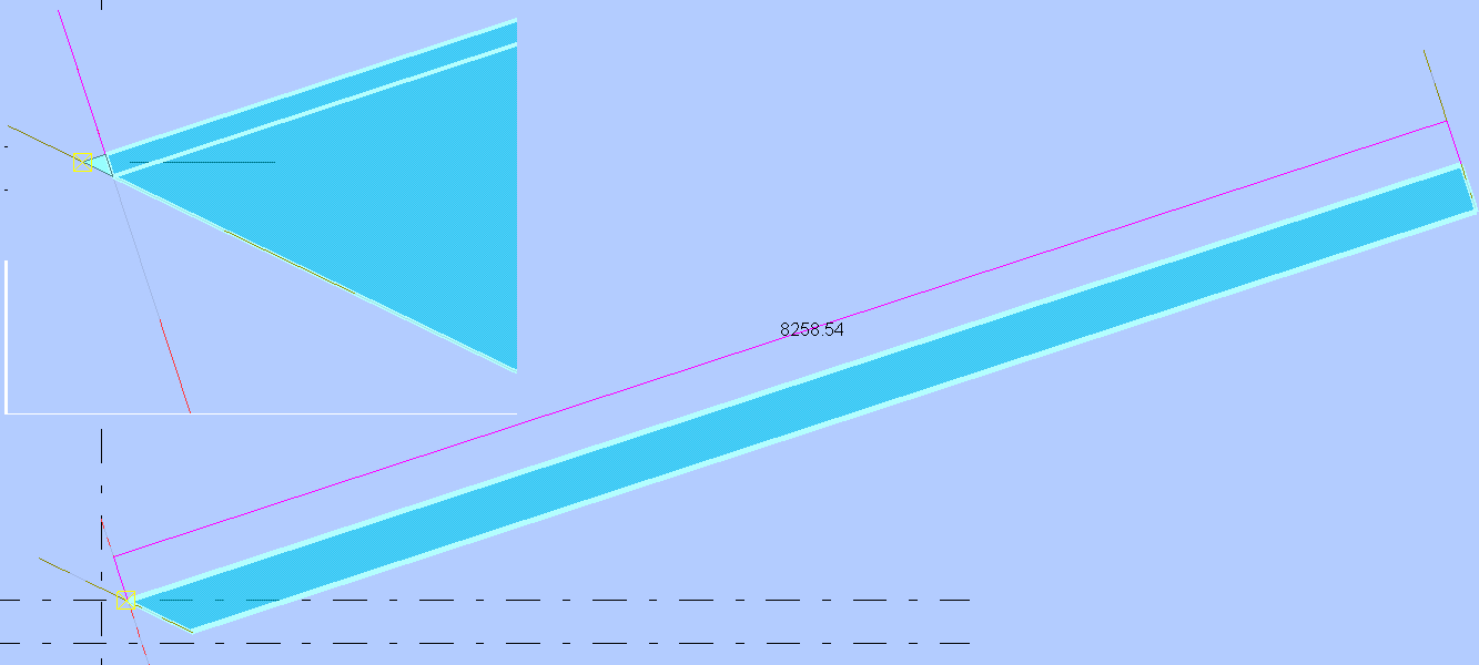

Столкнулись с проблемой в Текле 20.
Фаски у балок задавали инструментом "Создать фаски кромок детали", в первую очередь в тех местах, где эта фаска влияет на габарит детали. И соответственно на отображаемую длину в спецификации.
Заметили, что в Текле 20 эта фаска при подсчете длины не учитывается!
Кто с этим сталкивался!? Как прикажите бороться с такого вида проблемой!?

Хоть бы скрин дал.pdimav писал(а):Столкнулись с проблемой в Текле 20.
Я пока не понял как фаска на габарит влияет.

Более развернуто..
В спецификации длина должна быть равна 8267мм = 8259мм+8мм(фаска).
По факту стоит 8259 мм.

Таких фасок не бывает.
Если это разделка под сварку то так нее может быть.
Если не то скорее всего вы не так рисуете. И нужно использовать другие инструменты.

а в чем проблема? )))) вы обрезаете деталь и удивляетесь почему длина уменьшиласьpdimav писал(а):Более развернуто..

вполне возможно, где-то есть расширенный параметр, который позволяет рассчитывать длину с учетом фаски.. хотя ...

Для отчетов даже есть специальная переменная которая показывает длину до усечения.
