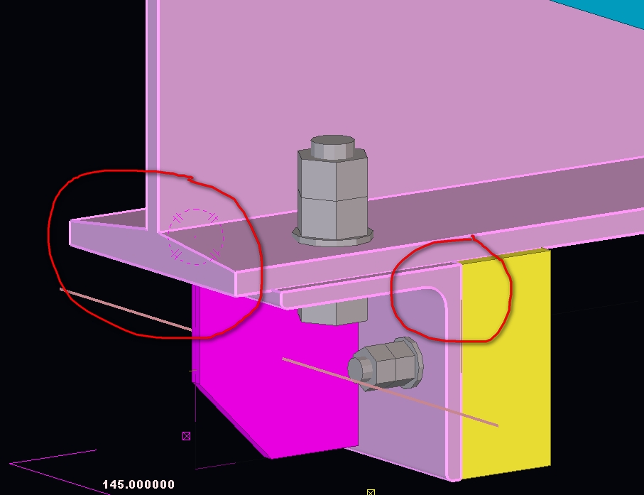

Почему все профили отображаются со скругленными, а м-овские балки-нет?

Подскажите в чем может быть глюк:
переустановили виндовс 7 на компьютере, поставили всю софтину как обычно
всё вроде нормально, но вот в текле все профиля в модели отображаются со скруглениями..
сразу после установки, ничего не трогали.
переустановкой не решается.
в папке \environments\common\ файл env_global_default не содержит строки set XS_SOLID_USE_HIGHER_ACCURACY=TRUE
в чем дело? как быть?)
не могу отключить эти закругления.

дык это ж мечта!:) Я не знаю , как это включить! :) А чем не подходит?

работать не удобно из-за круглых граней

Чтобы отключить нужно просто задать false
set XS_SOLID_USE_HIGHER_ACCURACY=FALSE
НО! последние версии теклы, при создании модели, копируют настройки в папку с моделью, по-этому отключенная переменная будет давать эффект только для новых моделей.
Чтобы сбросить настройки в существующей модели необходимо из папки с моделью удалить файлы "environment.db" и "options_model.db"

Что-то не вижу такой переменной в 20 ср5

если ее нет, то ее нужно добавить самому
