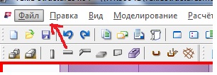

Нашел одно "новвоведение" в 20 версии (см. скрин). При нажатии Alt появляется нижнее подчеркивание. Теперь невозможно нормально настроить горячие клавиши с использованием комбинации с Alt. Как избавиться от этого баласта? Может кому-то удалсь побороть?
Re: Преимущества Tekla Structures 20.0
Сообщение meart » 22 авг 2014, 22:09
Алексей писал(а):Нашел одно "новвоведение" в 20 версии (см. скрин). При нажатии Alt появляется нижнее подчеркивание. Теперь невозможно нормально настроить горячие клавиши с использованием комбинации с Alt. Как избавиться от этого баласта? Может кому-то удалсь побороть?
"нововведение" :?
эти "подчёркивания" не должны мешать назначению горячих клавиш.. т.к. срабатывают после нажатия alt, а не зажатия. Соответственно горячие клавиши должны работать :?
Сообщение Алексей » 23 авг 2014, 07:24
meart, спасибо за совет. Разобрался. Стало чертовски неудобно. Тому кто это придумал надо в голову гвоздь забить.
