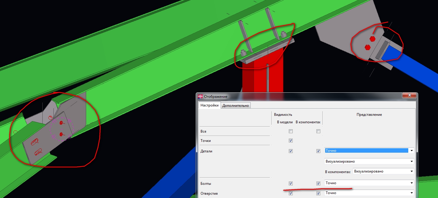

Периодически исчезает по непонятным причинам точное отображение болтов в модели. То же и в чертежах, причем некоторые болты видны, некоторые- нет.
Re: точное отображение болтов в модели и 3d видах чертежа
Сообщение alstey » 13 май 2014, 15:09
alstey писал(а):Периодически исчезает по непонятным причинам точное отображение болтов в модели. То же и в чертежах, причем некоторые болты видны, некоторые- нет.
Вроде разобрался сам. Откуда-то появился ГОСТ 7990 на болты. Установил на всех 7798-70, все ок
