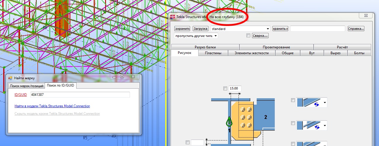

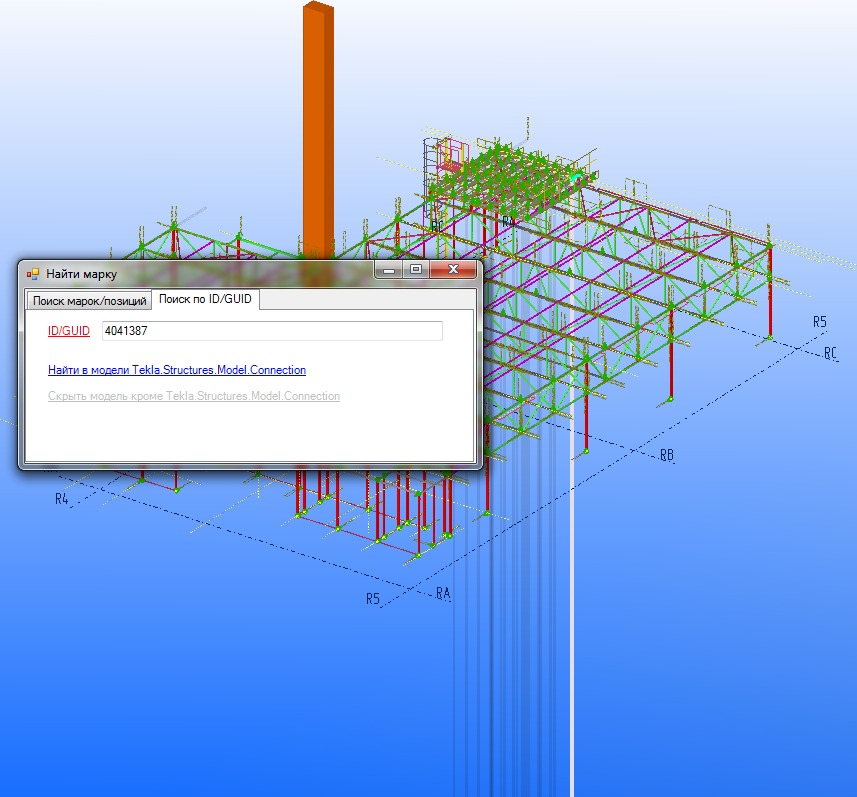

Danila_ZLT
Сообщения: 603
Re: Исчезает вид в Tekla Structures
Сообщение Danila_ZLT » 08 авг 2014, 09:43
Ну оооочень глубоко!!!
Ну еще удалили опорные модели.
azamilov
Сообщения: 32
Регистрация: 05 фев 2012, 14:48
Сообщение azamilov » 08 авг 2014, 17:34
Совершенно верно, компонент 184 просто супер )))). Спасибо. Все отлично.
