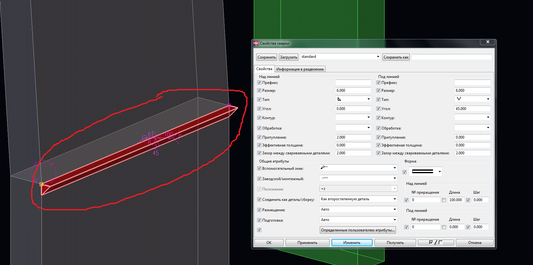

Не получается выполнить стыковой шов с разделкой между двумя пластинами. Как его правильно повернуть? Почему раздел "положение" не активный?
Re: Стыковой сварной шов Tekla Structures
Рисуй шов другим инструментом. По ломанной линии
Так и рисуюТаран Д. А. писал(а):Рисуй шов другим инструментом. По ломанной линии
Спасибо, все заработалоТаран Д. А. писал(а):Рисуй шов другим инструментом. По ломанной линии
А что было то?
Да смотрел "что нового в текле 20.0" от НИП Информатики ,тамТаран Д. А. писал(а):А что было то?
phpBB [media]
стоят обозначения катета над линией и обозначение шва с разделкой разделки под линией. В результате там получается стыковой шов двух пластин с разделкой. Вот и и также пробовал-ни фига не получается. Получилось только когда над линией ставишь шов с разделкой, а под- уже, если нужно подварку корня и т.п.
