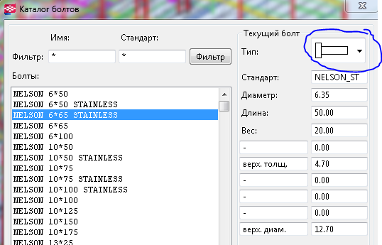

Да, я и делаю по аналогии. И есть 2 вопроса:
1) Как сделать так, чтобы он не округлял диаметр?
2) Как задать длину самостоятельно?

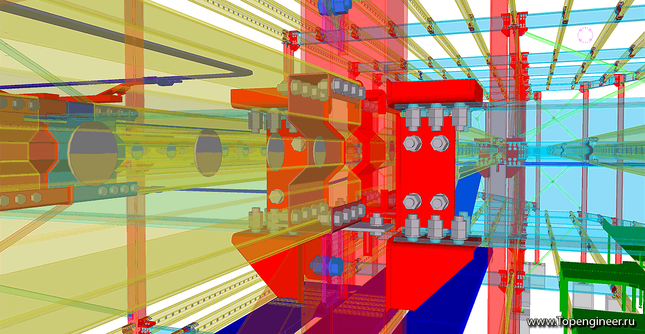

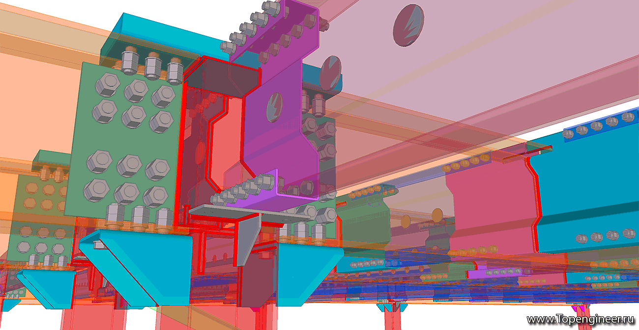

Пример ЛСТК в Tekla Structures

Таран Д. А. писал(а):Пример ЛСТК в Tekla Structures
круто! а по теме?
48snooker писал(а):Да, я и делаю по аналогии. И есть 2 вопроса:
1 - в шаблонах исправлять
2 - длина в NELSON задается в свойствах болтового соединения
Сам такими не пользуюсь, поэтому только советами могу помочь:)

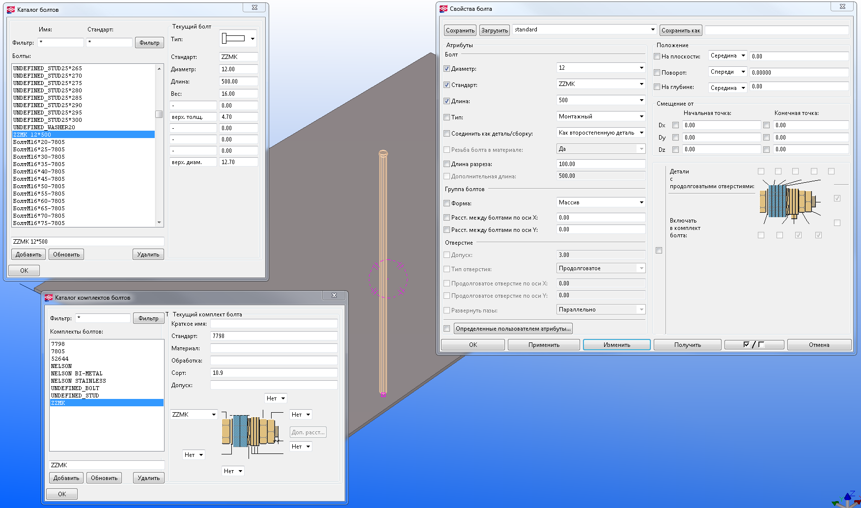

Скопировал стандарт nelson, перебил под себя, а параметр длины для него отсутствует. как его включить?
Re: Легкие стальные конструкции в Tekla Structures
Сообщение CuPo>I<a » 22 апр 2015, 14:14
думаю дело в этой картиночке
для такого типа болтов поле "Длина" в свойствах болтового соединения само появляется

Пробовал. Не появляется.

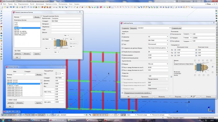

Сообщение CuPo>I<a » 22 апр 2015, 14:41
давай скрин с настройками болтового соединения

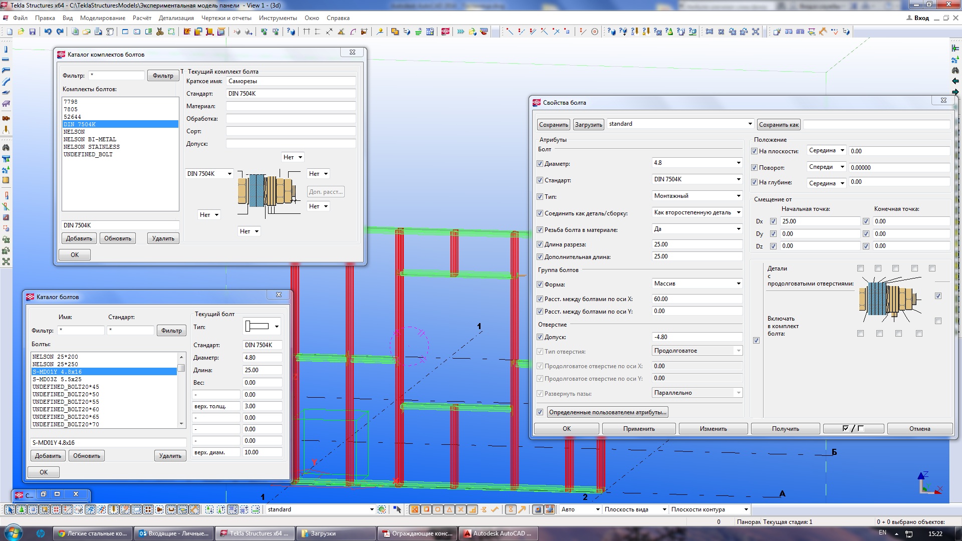

Сообщение 48snooker » 22 апр 2015, 15:25
Буду рад, если спасёте!
Сообщение CuPo>I<a » 23 апр 2015, 06:30
Взял NELSON, добавил свой болт, создал комплект, в болтовом соединении появляется длина, если использовать мой комплект :) Не знаю чем помочь, попробуй еще раз сначала

Сообщение 48snooker » 23 апр 2015, 08:16
Видимо, я косячил! Получилось теперь, попробовал снова! Спасибо.
