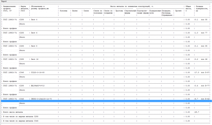

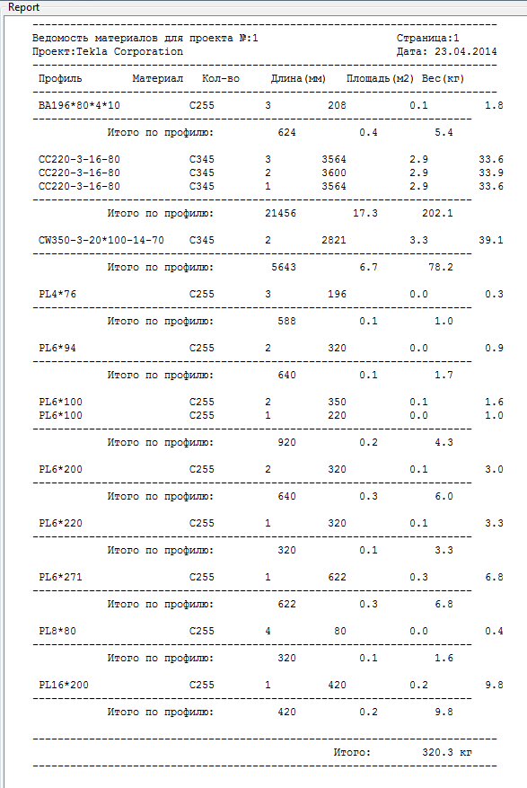

Сообщение master_luc » 23 апр 2014, 16:00
Подскажите пожалуйста, почему отчет КМ спецификация металлопроката выдает чушь
а отчет ведомость материалов дает соответствующую правде информацию

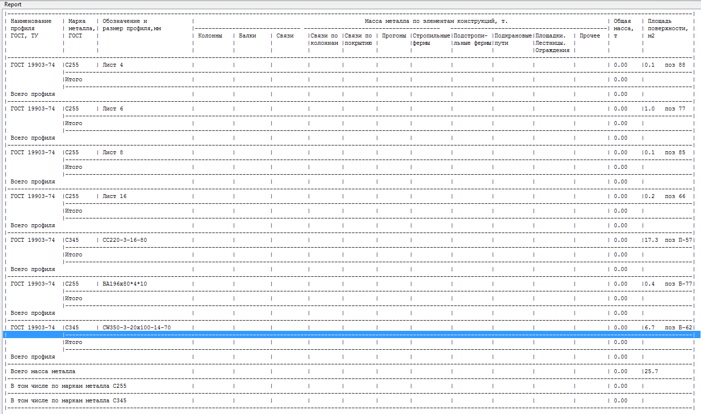

Может быть поможете с этой бедой:
Re: Некорректный расчет металла по КМ Спецификация
Сообщение Таран Д. А. » 24 апр 2014, 17:06
master_luc писал(а):Может быть поможете с этой бедой:
Ты случайно не через интернет работал?
master_luc
Сообщения: 4
Регистрация: 23 апр 2014, 15:51
Сообщение master_luc » 25 апр 2014, 07:32
Нeт, решил проблему через пересохранение модели. Возможно проблема была в том, что модель была переписана с одного компа на другой, и на последнем - открытие чертежей не происходило, даже после новой их генерации, естественно успешной.
