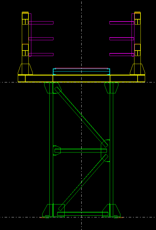

Каркасный вид отображения видовТаран Д. А. писал(а):Я тоже не догнал что именно нужно. Дай скрин.

Нет, с 17 начинал. Такой вид имеет преимущество в виде черного фона, от которого не так быстро устают глаза, да и символы привязок видны намного отчетливей. Почему его удалили? Какой вид вы используете для моделирования в плоскости?Таран Д. А. писал(а):Такой вид удалили за не нужностью еще давно. Ты что в 16 текле работал?

Что любопытно- черный фон и каркасный вид- автокадовская привычка. Многим придется перестраиваться.Таран Д. А. писал(а):Просто CTRL+P

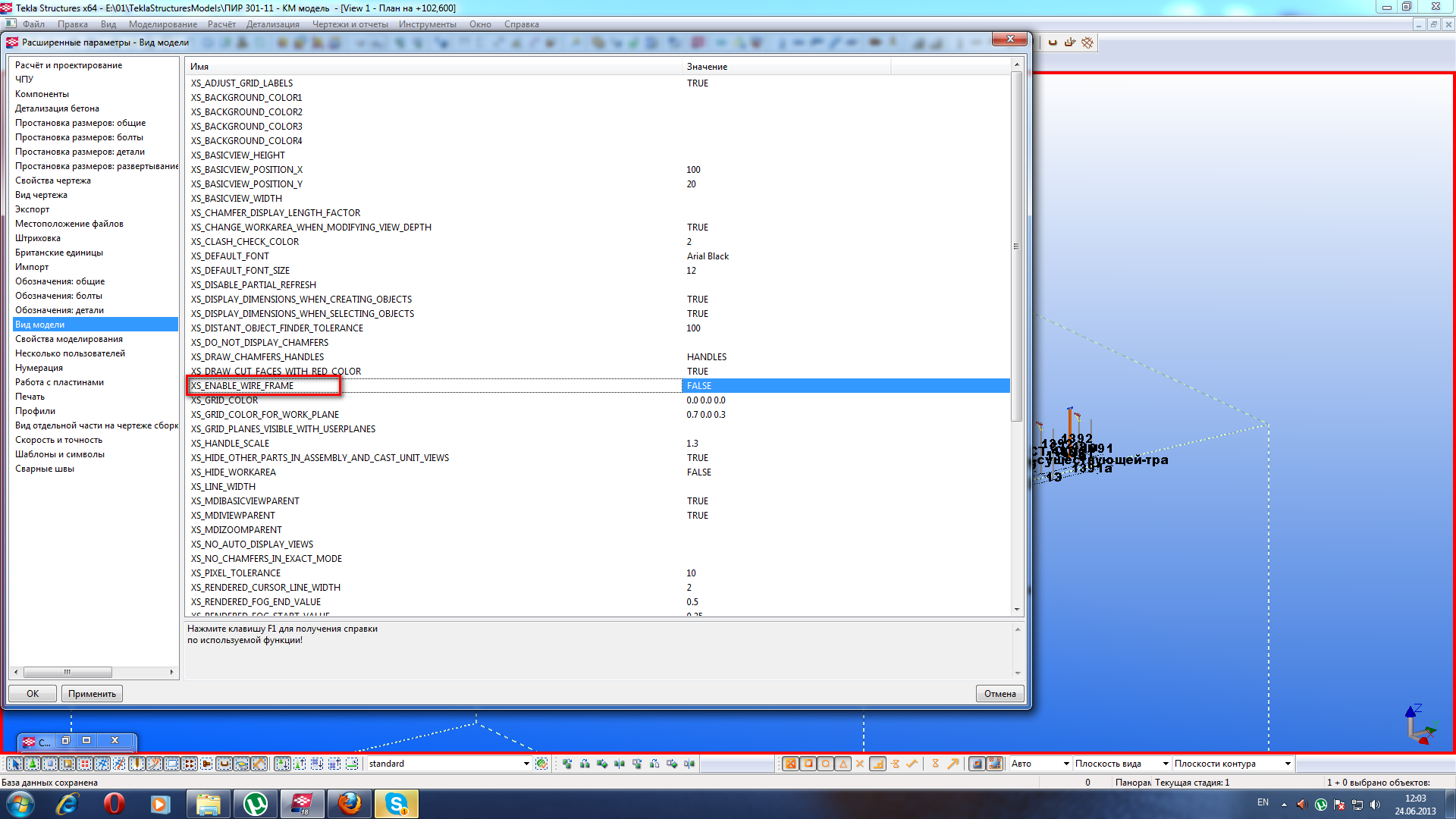

а что мешает добавить необходимый параметр в options.ini модели?
XS_ENABLE_WIRE_FRAME=TRUE
Re: Каркасный вид в Tekla Structures 20.1
пашет. спасибо.concrete_monkey писал(а):а что мешает добавить необходимый параметр в options.ini модели?

Попробовал работать в стандартном 3d. В каркасном виде, о котором писал лучше. Привязываться легче, центральные линии выходят за пределы профилей дальше. Построения легче получаются точными.Таран Д. А. писал(а):Только стандартный в 3д. И белый на чертеже.

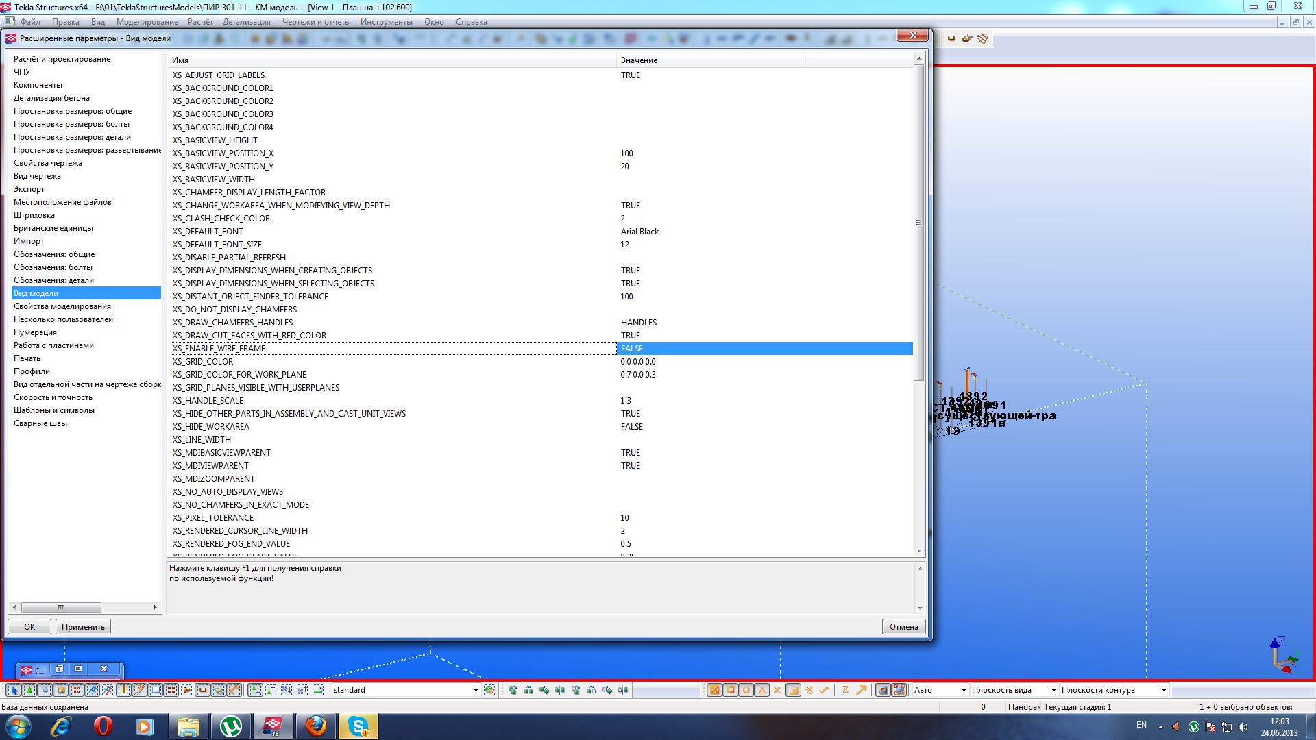

В расширенных настройках можно настроить цвет пространства модели каждого из четырех углов монитора. У меня по старой автокадовской привычке нижние углы черные, верхние темно-синие, работаю так уже не один год, мне нравится
Расширенные настройки-вид модели-XS-BACKGROUND_COLOR1(2, 3, 4)
