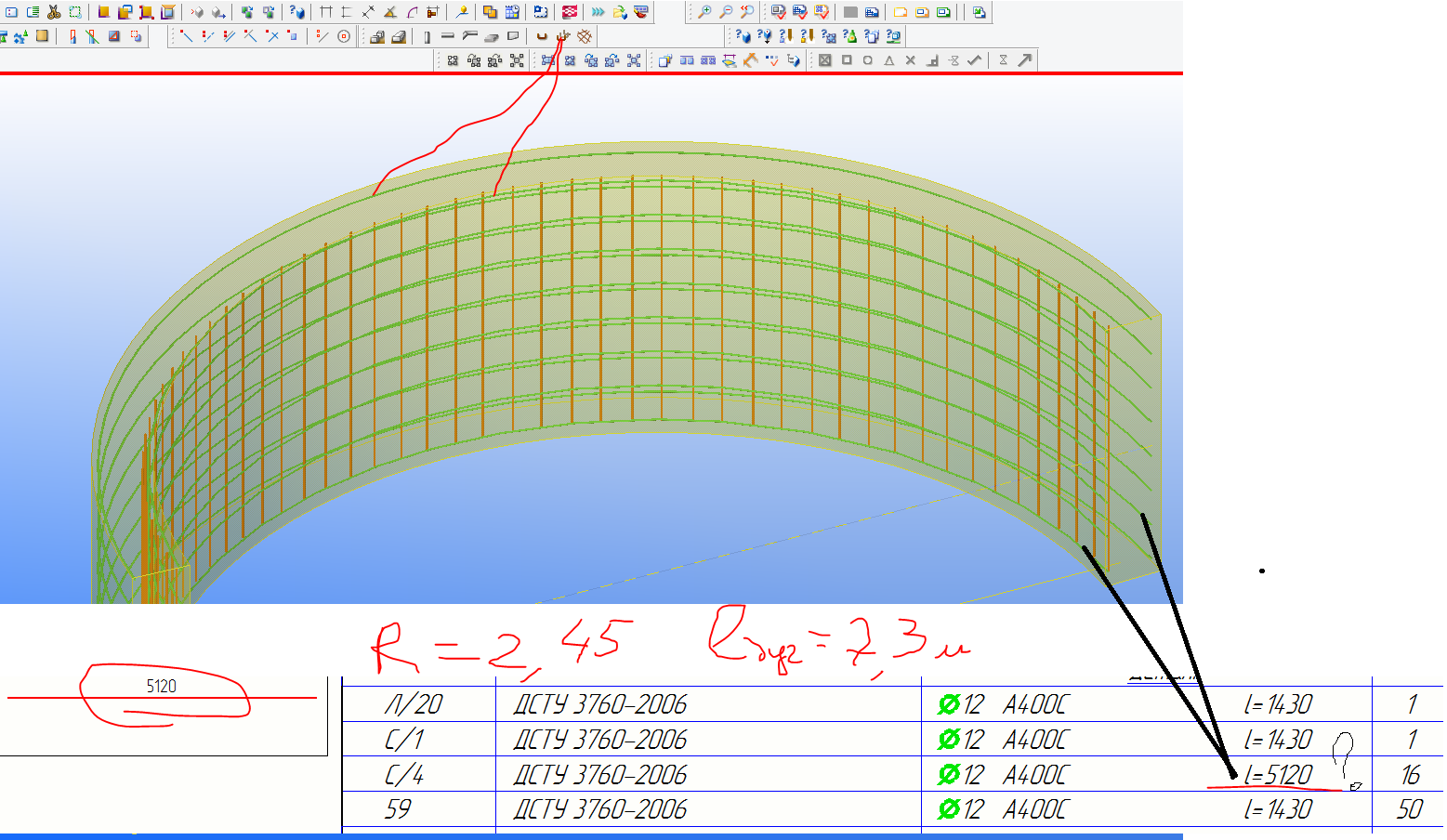

Всем привет! Подскажите, как можно заармировать круглую стену (см. скрин). Вся проблема в том что когда я создаю группой или одиночным стержнем арматуру, то длина считается неправильно... см. скрин

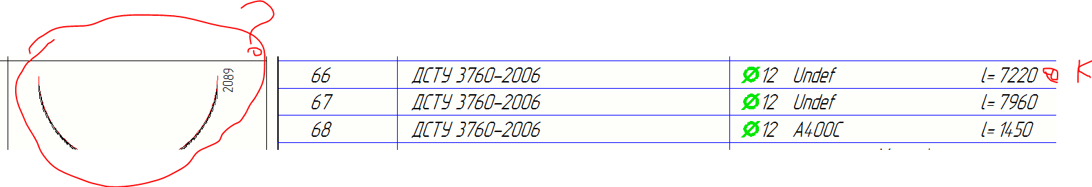

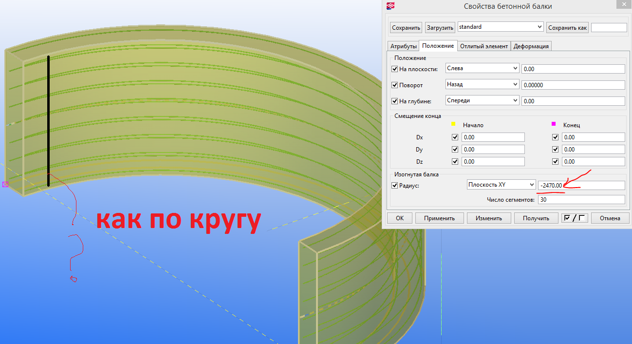

В чем проблема я разобрался. Я балку изгибал не там где нужно. После изменения получилось так как на скринах 1 и 2. Т.е. длина стержня пишется правильно. Но не понятно что это за ведомость детали такая с непонятными цифрами... Также не могу придумать как вертикальный стержень разбросать по кругу с определенным шагом (скрин 2)?

ckolobok писал(а): Также не могу придумать как вертикальный стержень разбросать по кругу с определенным шагом (скрин 2)?
Через специальное копирование >> поворот, задавая для оси вращения центр окружности с тем радиусом, с которым вы стену гнете

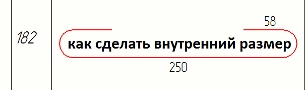

Скажите, а кто нибудь знает как настроить отображение длины по внутренний длине (сейчас берется внутренняя длина.), а не по внешней?
