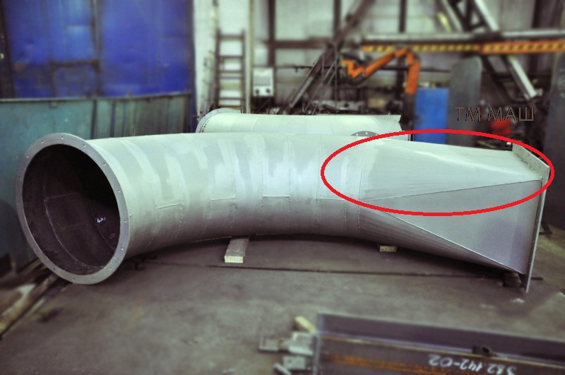

Подскажите пожалйста, как вы моделируете конусообразные секторы переходов газохода с квадратного сечения на круглое? (см. приложенную картинку)
Задача - сделать не из отдельных плоских треугольных кусочков, а изогнуть из листа, с получением развертки. Сам придумал только один вариант - смоделировать это в SolidWorks и экспортировать в теклу, но еще не попробовал. Что подскажете?

Компонент номер 17 - Переход между прямоугольником и окружностью не пробовали?

Я делал подобное, с помощью компонента 17 и развертки делал.
Правда были нюансы, из-за которых потом пришлось уже в Компасе подредактироывать...

Угум. Спасибо за ответ! Мне удалось вот такую штучку найти для разверток газоходов, там есть такие переходы http://www.pgvp.ru/ (надеюсь это не запрещено правилами форума)

В новом техтране есть такие штуки. Там сразу же делать раскрой можно.

Компонент 21 делает развертки, а что бы не было куча деталей из треугольничков, можно же объединить пластинки в одну деталь их.
В Текле по-удобней как по мне, к примеру, сразу можно люки, опоры, ребра для кронштейнов построить.
П.С. И где-то встречал плагин для теклы, для создания раскроя.... но самому не приходилось пользоваться

Инструментом "комбинирование" обьединить все пластинки в одну не получилось. Ну да ладно, частично проблему решил для себя. Спасибо
