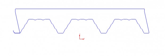

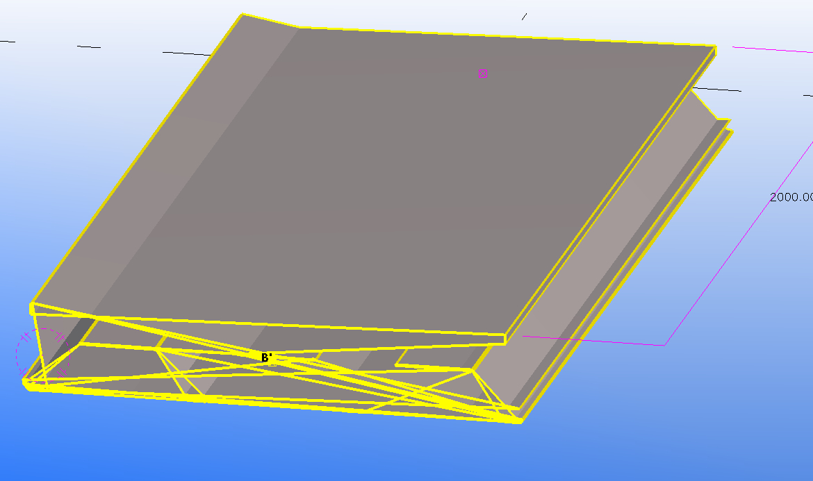

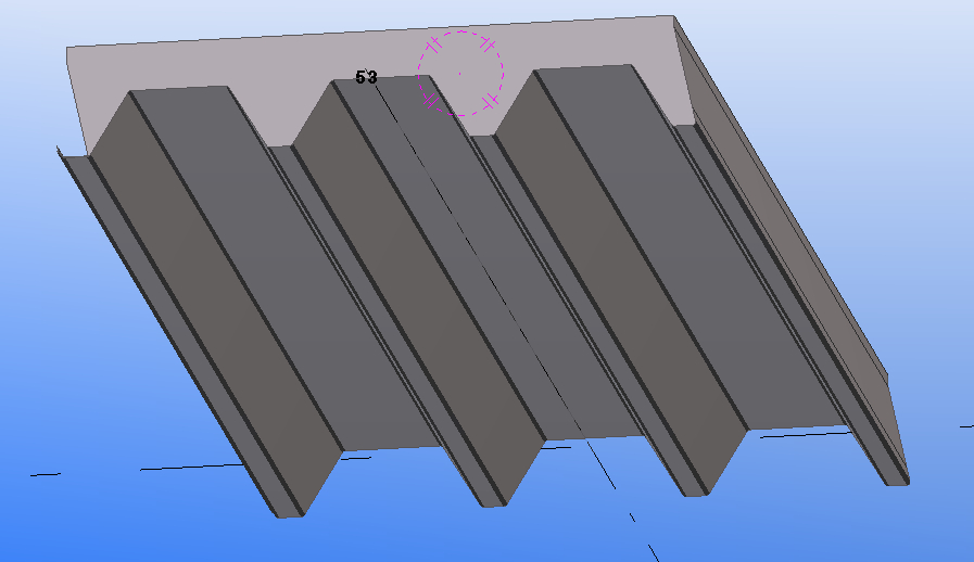

1. Выполнил замкнутый контур сендвич-панели в dwg.
2. В текле: моделирование-профили-Определение поперечного сечения используя dwg файл- вставил указанный файл. Результат следующий:
xdek.rar
(20.82 КБ) 735 скачиваний
Re: Определение поперечного сечения используя dwg файл
Сообщение Таран Д. А. » 23 мар 2014, 20:00
НА профилях я так понял есть ограничение на количество изломов и минимальный размер элемента профиля.
Упрости немного, фаски убери. Думаю прокатит.
А вообще лучше параметрический профиль сделать.

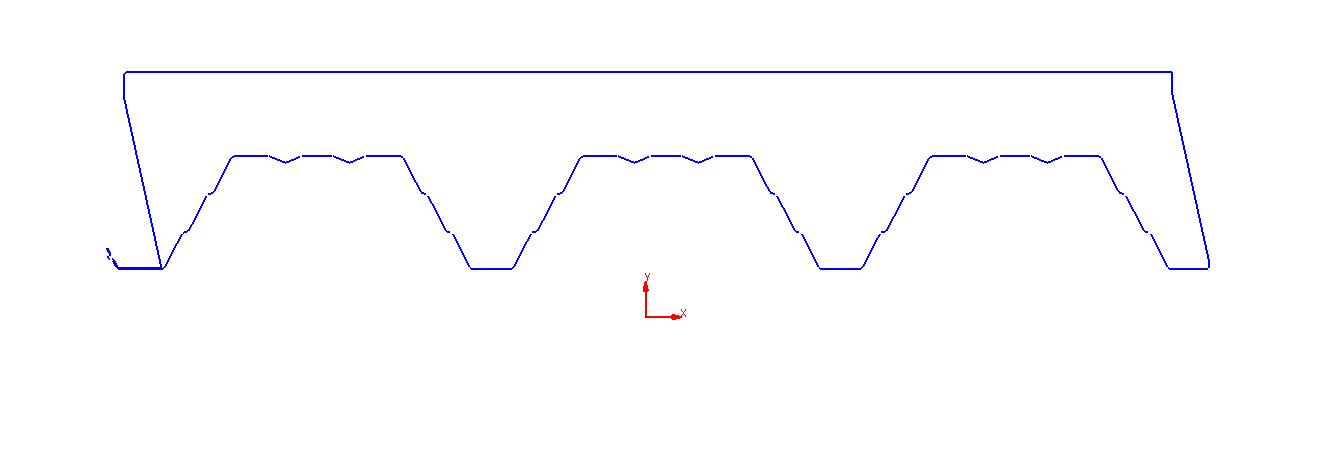

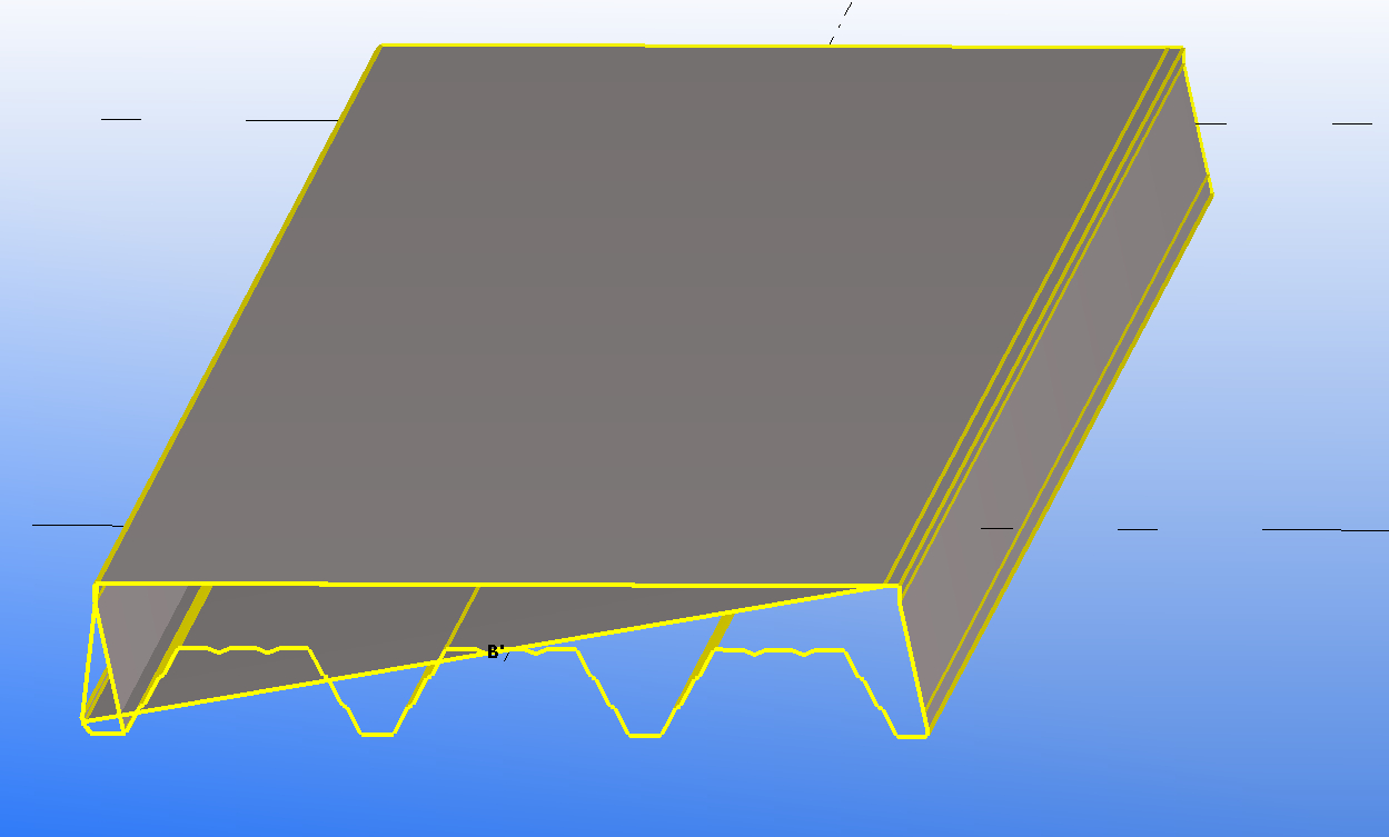

Сообщение alstey » 23 мар 2014, 21:01
Убрал зиги, заменил прямыми линиями

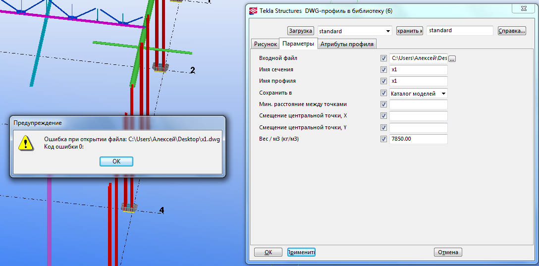

Сообщение DrBianko » 28 мар 2014, 15:58

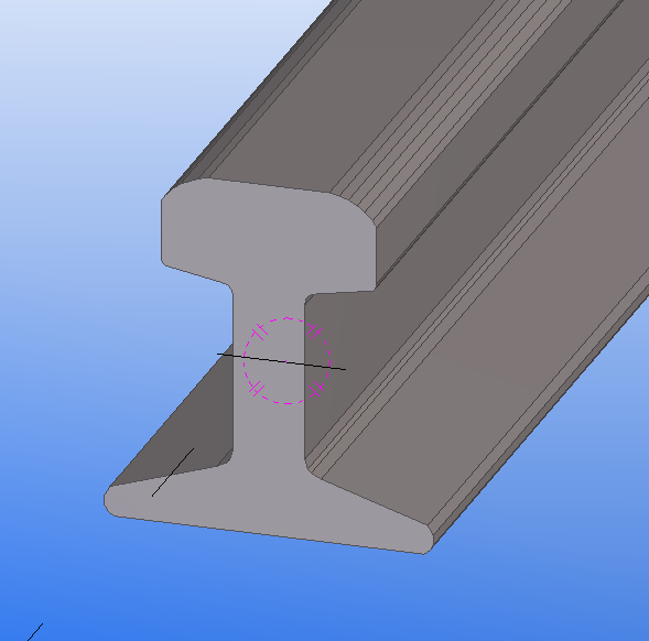

При попытке создать профиль из dwg, Ошибка при открытии файл "******.dwg", Код ошибки 0
Попробовал даже контуры с этой темы, та же ошибка

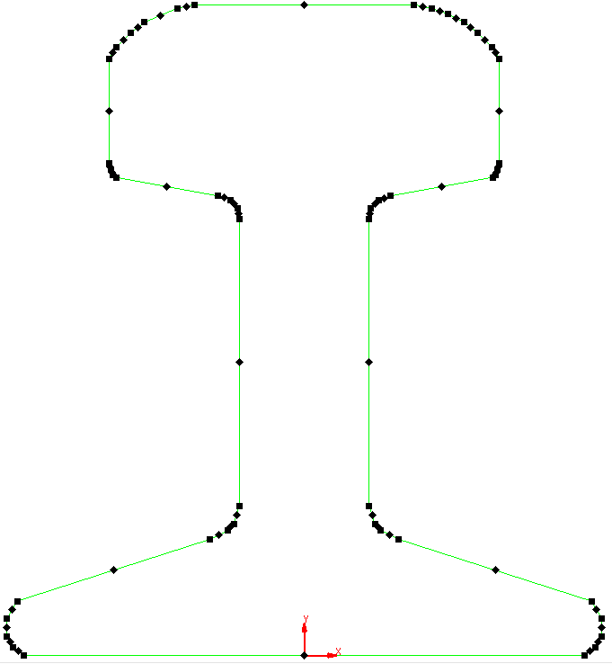

DrBianko писал(а):•Следите за тем, чтобы в поперечном сечении было не более 99 угловых точек. Обычно скругленные фигуры состоят из большого количества углов. При необходимости фаски впоследствии можно будет скруглить.
При беглом подсчете у Вас точек больше ста. Думаю ,проблема в этом.

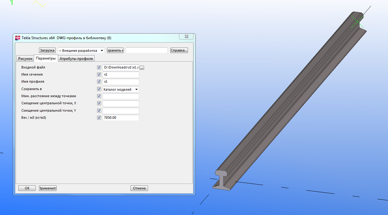

Сообщение DrBianko » 28 мар 2014, 18:48
Не в этом дело, я могу создать из 3-ех точек поллилинию будет тоже самое
И нету там 100 угловых точек, полилиния эта 48 отрезков, значит 48/2 -1 = 23 точки
Последний раз редактировалось DrBianko 28 мар 2014, 19:23, всего редактировалось 1 раз.
Re: Определение поперечного сечения используя dwg файл в Tek
Сообщение alstey » 28 мар 2014, 18:52
да, Вы правы
Сообщение DrBianko » 28 мар 2014, 19:22
Как??? Как вы экпортировали??
Можно скрин окошка настроек при экпорте?
Сообщение alstey » 28 мар 2014, 19:37
Важно имя сечения и имя профиля поставить
Сообщение DrBianko » 28 мар 2014, 19:47
Спасибо))

Danila_ZLT
Сообщения: 603
Сообщение Danila_ZLT » 28 мар 2014, 20:24
Русские буквы в пути?
Сообщение DrBianko » 28 мар 2014, 21:57
Может быть, завтра попробую) Дома все получается и работает)
Update: Ага, в пути проблема. При вставке опорной модели на русские буквы в пути все равно.
