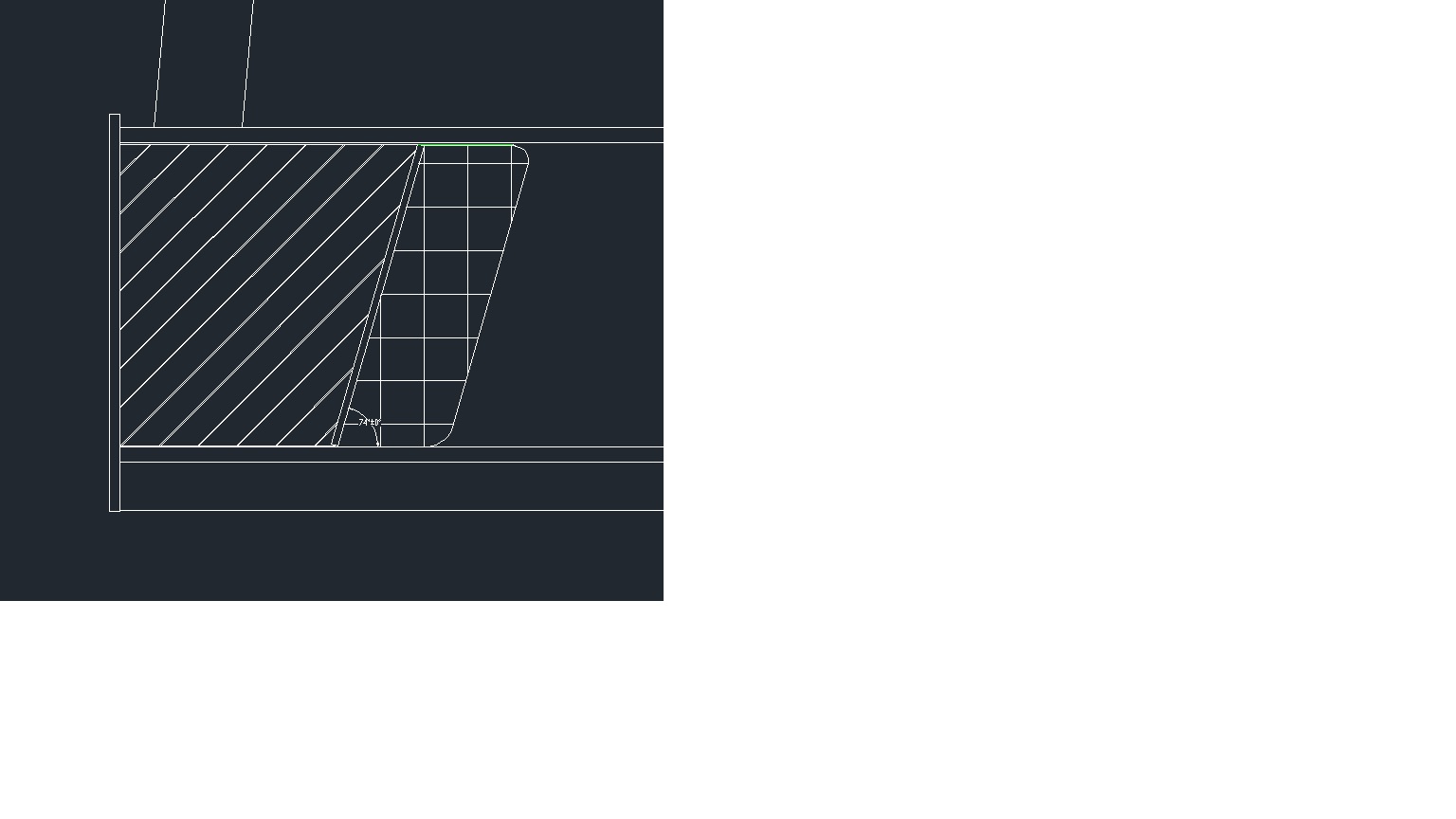

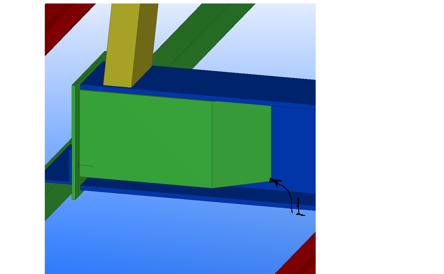

Есть пластина(смотри картинки). Точку 1 нужно переместить к примеру на 45 градусов. Как вы решаете такую задачу?
Re: Как согнуть пластину в 3-х плоскостях?
Сообщение Таран Д. А. » 14 мар 2014, 12:12
Создай еще одну пластину а потом объедини их в одну деталь (не в сборку а именно в деталь)

Спасибо! Только развертку и толковую линию гиба по полученной таким образом детали едва ли получится добыть?
Re: Как согнуть пластину в 3-х плоскостях в Tekla Structures
Сообщение Таран Д. А. » 14 мар 2014, 12:25
Syava писал(а):Спасибо! Только развертку и толковую линию гиба по полученной таким образом детали едва ли получится добыть?
Можно экспортнуть в NC и сделать развертку в Компасе

Один гиб,проще сделать руками,но по-моему должен быть еще один способ как-то отогнуть одну ручку контурной пластины?

Таран Д. А. писал(а):Создай еще одну пластину а потом объедини их в одну деталь (не в сборку а именно в деталь)
я бы добавил что обратного пути не будет, в смысле расчленить объединенную деталь уже будет не возможно.

в 19 возможно

У меня Текла 19.0,как это реализовать в ней?

Syava писал(а):Есть пластина(смотри картинки). Точку 1 нужно переместить к примеру на 45 градусов. Как вы решаете такую задачу?
вот интересно, а как ее будут изготавливать? делать штамп?

Syava писал(а):У меня Текла 19.0,как это реализовать в ней?
насчет 19.0 - может быть там и нет, а в 19.1 есть инструмент "открепить деталь"
Ну, две стороны же согнули, значит и третью смогут согнуть. Гибочный пресс по-моему называется (brake press).
В 18.1 тоже есть функция открепить деталь.
Спасибо! В 19.0 называется "создать согнутую пластину",правда тоже топорный способ,никаких закруглений в месте гиба добиться не получилось.
да тут без проблем,главное грамотную развертку дать,с гибкой проблем нету
