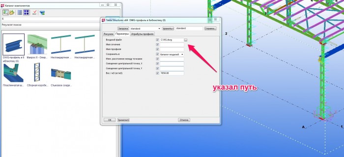

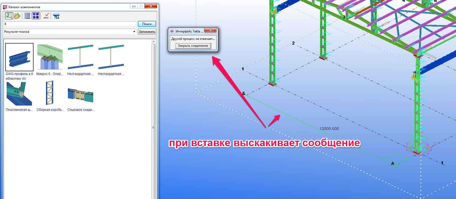

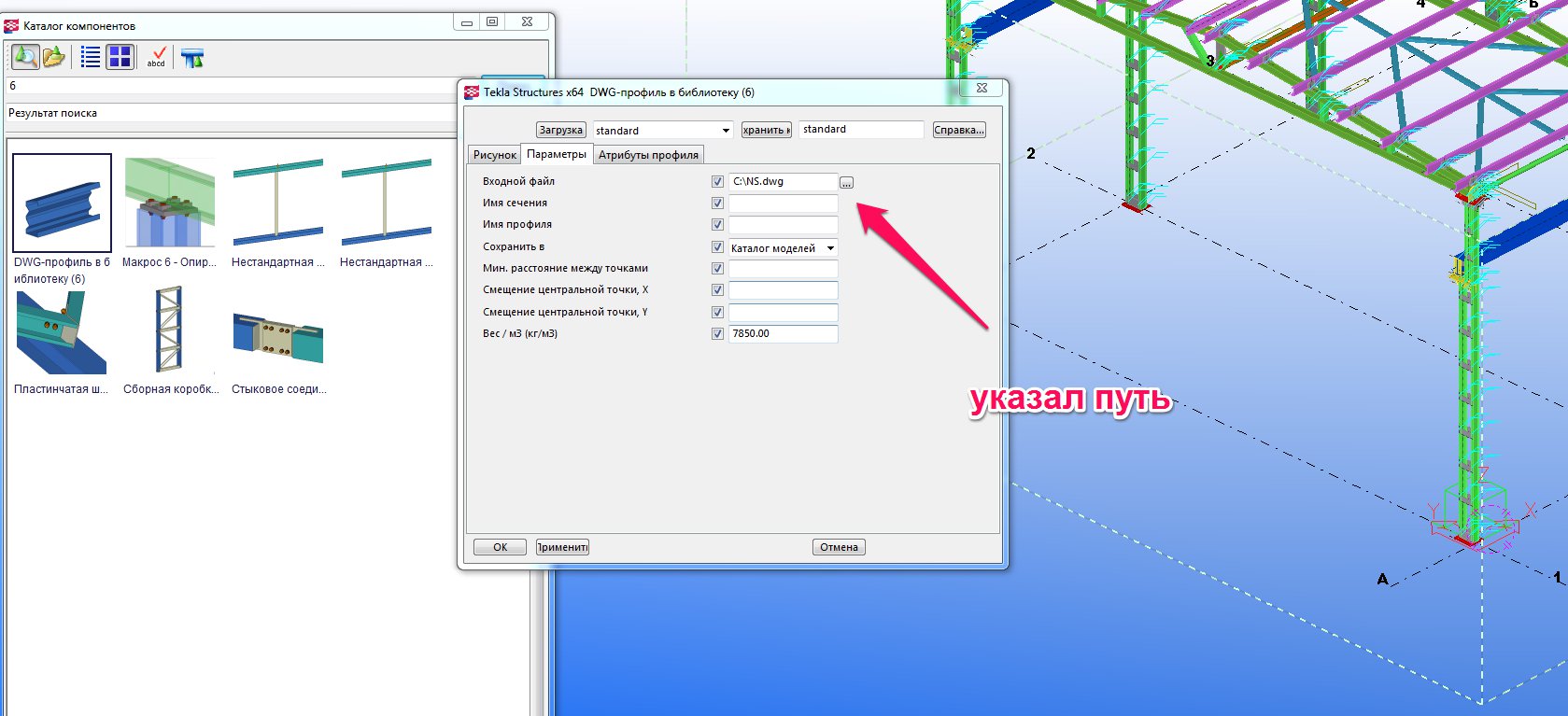

Может что не так делаю, но не получается вставить профлист в теклу, все делал как описал Виталий, при вставке компонента №6 выскакивает сообщение (см. скрин). Профиль нарисован полилинией, замкнут, в масштабе 1-1.
troy-47
Сообщения: 135
Откуда: Краснодар
Re: Проф.лист в Tekla Structures
Сообщение troy-47 » 28 фев 2014, 15:06

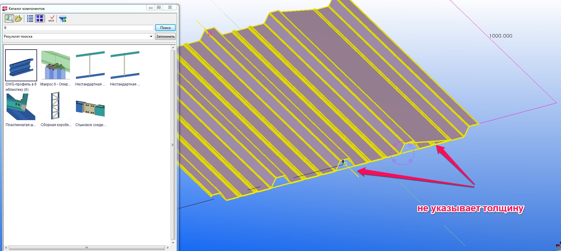

Разобрался, надо было указать название профиля чтоб сохранить его. Вставил профиль, но не правильно указывает толщину
Сообщение CuPo>I<a » 28 фев 2014, 16:49
я бы посоветовал делать профили в стандартном редакторе
нарисовал одну линию, задал ей толщину и готово
