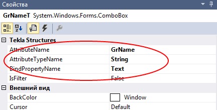

При создании плагинов столкнулся с несколькими проблемами, которые никак не могу решить:
- как назначить пользовательский параметр выбранному объекту? Метод MyBeam.SetUserProperty("USERDEFINED.Поле", "значение") не работает. Вообще, пробовал по-всякому - не работает никак.
- не получается так же назначить класс: MyBeam.Class = "Класс" возвращает ноль. Единственное, на что вообще реагирует это свойство - когда создаю булевы объекты: MyBeam.Class = BooleanPart.BooleanOperativeClassName;
- элемент comboBox при запуске макроса не возвращает выбранное значение, а при повторном открытии формы вообще его забывает. А если не переключить CausesValidation на false - фокус не теряется.
Кто даст хоть какую-нибудь наводку буду очень сильно признателен!

Либо MyBeam.SetUserProperty("Поле", "значение")
Либо MyBeam.SetReportProperty("USERDEFINED.Поле", "значение")

Хех... Сработало только в одном случае - если назначать свойство без "USERDEFINED" и только после оператора Insert().0 До вставки не хочет. Почему-то этот вариант я не рассматривал.
Danila_ZLT, благодарю за совет. А с comboBox у Вас проблемы не возникали?

пользовательские свойства можно записать к объекту, только если он записан в базу (имеет не пустой идентификатор "Identifier")

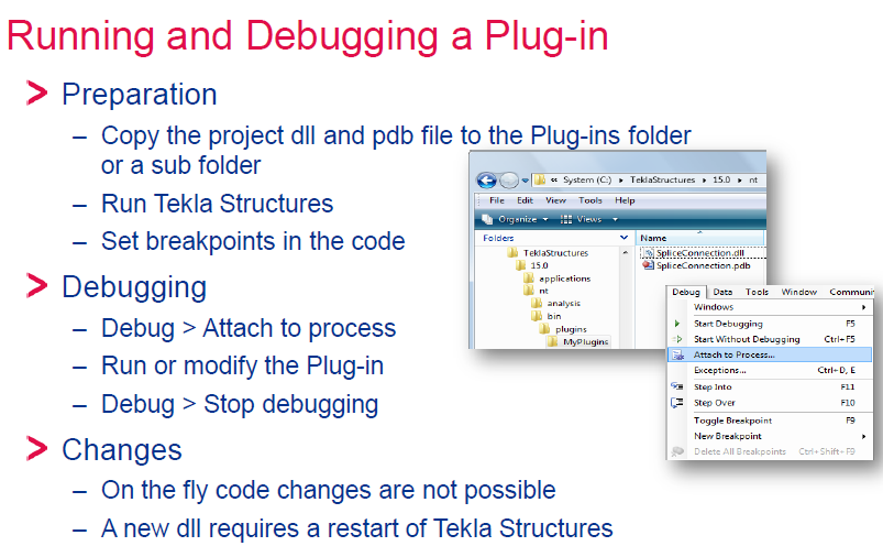

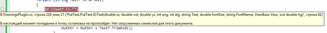

Плагины. Не смог подключить дебагер (attach to prosess) в VS 2010 к отладке плагинов.
Указывал ссылки на pdb файлы все напрасно. Подскажите в чем дело, или пример какой нить скиньте, если кому то удалось это сделать.
Danila_ZLT
Сообщения: 603
Re: API, проблемы и решения в Tekla Structures
Сообщение Danila_ZLT » 29 май 2014, 09:00
100k писал(а):Указывал ссылки на pdb файлы все напрасно
Это зачем?
Скопировать плагин в теклу, запустить теклу, подключиться к процессу, поставить точки останова.
Работает вроде без всяких настроек.
100k
Сообщения: 172
Сообщение 100k » 29 май 2014, 09:08
Так и делал. Не сработало.
VS2010, Tekla 18.1
Затем пробовал мудрить с настройками после просмотров форумов и видео с ютуба, не помогло.
Danila_ZLT
Сообщения: 603
Сообщение Danila_ZLT » 29 май 2014, 10:22
Что конкретно не работает?
К процессу подключается?
Точки останова ставятся?
Программа не останавливается в точке останова?
100k
Сообщения: 172
Сообщение 100k » 29 май 2014, 10:49
Программа не останавливается в точке останова (breakpoint).
В текле плагин работает.

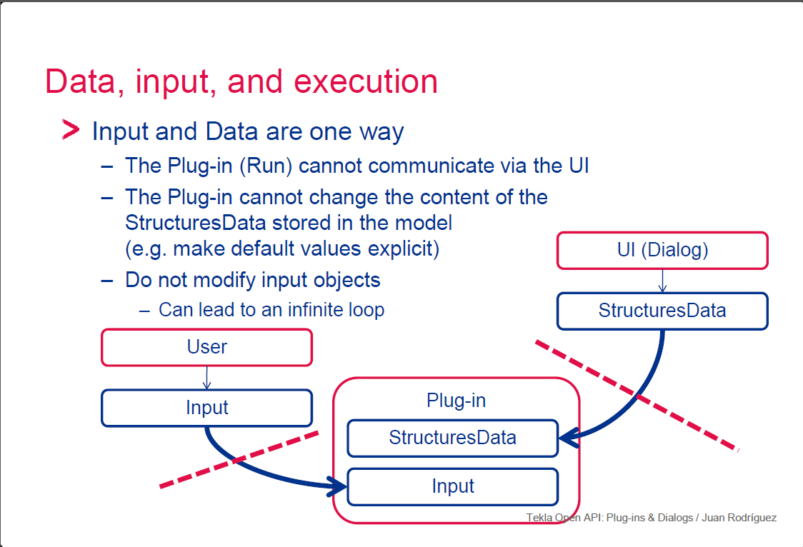

Еще не понимаю такого нюанса в плагинах.
Каждый раз когда меняются входные объекты (PrimaryPart и тд) запускается метод Run.
Просмотрел примеры (TeklaOpenAPIStartupPackage_v180) , детали которые создаются плагином не модифицируются, а создаются заново (соответственно у этой детали будет новый GUID)

Сообщение Danila_ZLT » 29 май 2014, 11:14
Как выглядят точки останова?
не такие случайно?

100k писал(а): (соответственно у этой детали будет новый GUID)
ID будут менять если плагин создает больше одной детали. Чтобы это исключить задавайте уникальные метки для каждого объекта через SetLable()
100k
Сообщения: 172
Сообщение 100k » 29 май 2014, 11:47
Кажется такие, сейчас точно сказать не могу, нет под руками VS. Но символ это и есть pdb файл.
Спасибо, попробую разобраться.
А как вариант создавать объекты в конструкторе, а потом модифицировать их в Run().
Кажется есть такой плюс.... например ContourPlate можно слегка в ручную изменить, а потом плагин не задает координаты ContourPoint заново, а смещает эту точку на какую-то величину...
Возможно, что все в курсе, но тем не менее, довольно удобно копировать плагины после их создания автоматически

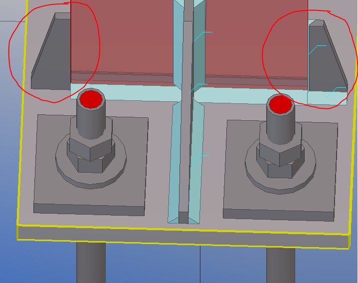

Вопрос по компонентам API.
Можно ли выбрать деталь компонента (см картинку) и отредактировать ее, что бы компонент запомнил изменения в детали.
Так при изменении главной и(или) второстепенных деталей все изменения пропадают (все детали компонента создаются заново как я понимаю сейчас). Ясно, что выполняется конструктор и метод Run() и создаются новые детали с данными полученными от StructuresData. Экземпляр этого класс, видимо хранится в модели и при изменении компонента конструктор получает его в качестве параметра.
Склоняюсь к мысли, что нельзя!

Сообщение sfera04 » 12 июн 2014, 11:27
100k писал(а):Склоняюсь к мысли, что нельзя!
Все верно, нельзя

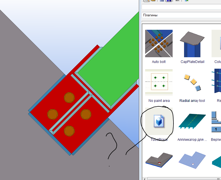

Может кто сталкивался...
Плагин унаследован от "ConnectionBase" соединяет 2 детали. Работает, после удаления компонента (узла) вновь соединить эти две детали не получается плагин не срабатывает.
Столкнулся с той же проблеммой пару раз. Помогло следующее:
1) AttributeTypeName: Integer
BindPropertyName: SelectedIndex
таким макаром параметр возвращается не значение комбобокса а его индекс.
2) создать новый ComboBox и параметр с новым названием, не удаляя старый. Почему так, хз, но именно на комбобоксах встречалось не раз. Потом убедившись, что он работает удалять старые не рабочие.

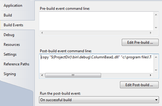

В процессе написания плагина возник вопрос - можно ли как-нибудь удобно организовать процесс отладки?
Сейчас поступаю так: сборка .dll в visual studio с автоматическим копированием в папку plugins -> открытие проекта tekla -> открытие чертежа -> добавление плагина на панель инструментов -> использование плагина -> если что-то не устраивает - закрытие теклы, внесение правок в VS и по новой.
Тратится куча времени и нервов. И, что самое главное, нет возможности отладчика...
Danila_ZLT
Сообщения: 603
Сообщение Danila_ZLT » 17 авг 2015, 07:12
zgkr писал(а):В процессе написания плагина возник вопрос - можно ли как-нибудь удобно организовать процесс отладки?
Для плагинов чертежа сделайте сначала програмку, отладте ее, потом уж и плагин делайте.
zgkr писал(а):И, что самое главное, нет возможности отладчика...
Отладка замечательно работает, тема эта уже не раз поднималась, ищите.

Кто может подсказать, есть два класса: класс интерфейса (формы, наследуемый PluginFormBase) и класс обработки плагина (наследуемый PluginBase), при получении длины в классе обработки (методом DefineInput), ее необходимо поместить на форму, каким образом возможно это сделать в tekle?
100k
Сообщения: 172
Сообщение 100k » 08 сен 2015, 22:56
Если я правильно понял, Вы хотите передать в форму данные из плагина. Так сделать не получится.
Роджер
Сообщения: 9
Регистрация: 13 авг 2015, 07:39
Откуда: Челябинск
Сообщение Роджер » 09 сен 2015, 06:21
100k писал(а):Если я правильно понял, Вы хотите передать в форму данные из плагина. Так сделать не получится.
Большое спасибо. А передать данные из формы, через переменные, не создавая элементы формы возможно?
Danila_ZLT
Сообщения: 603
Сообщение Danila_ZLT » 10 сен 2015, 08:47
Роджер писал(а):при получении длины в классе обработки (методом DefineInput), ее необходимо поместить на форму
На какую форму?
100k
Сообщения: 172
Сообщение 100k » 10 сен 2015, 09:57
Роджер писал(а):А передать данные из формы, через переменные, не создавая элементы формы возможно?
Не понимаю, что вы хотите сделать.
Роджер
Сообщения: 9
Откуда: Челябинск
Сообщение Роджер » 10 сен 2015, 11:54
На какую форму?
На форму (Интерфейс) плагина (класс формы "Интерфейса" наследуется от PluginFormBase). И есть класс обработки наследуемый от PluginBase, в котором размещен указатель на интерфейс плагина. Эти два класса связаны классом StructuresData. Необходимо из класса обработки перенести длину в класс интерфейса, для обработки, без отображения в интерфейсе.
Роджер
Сообщения: 9
Откуда: Челябинск
Сообщение Роджер » 10 сен 2015, 12:08
Всем спасибо. Из картинки теперь все понятно))))
Danila_ZLT
Сообщения: 603
Сообщение Danila_ZLT » 10 сен 2015, 12:17
Думаю вам сюда:
Без имени20150910141625.jpg (31.4 КБ) 57442 просмотра
В документации этот момент подробно описан.
Роджер
Сообщения: 9
Откуда: Челябинск
Сообщение Роджер » 10 сен 2015, 12:59
Danila_ZLT
Да это понятно. Просто думал, что можно передавать не только элементы формы, отображающие на форме, но например переменные. :(
100k
Сообщения: 172
Сообщение 100k » 10 сен 2015, 13:18
Не понятно только зачем передавать какие-то переменные, которые не вводит пользователь.
Сделайте невидимые контролы и к ним привязывайте что хотите. Сделайте Текстовый файл, в него записывайте что хотите по нажатию кнопки модифифай, потом из этого файла читайте информацию в плагине.... придумывайте.
Попробуйте заносить данные непосредственно в StructuresExtender возможно получится, я не пробовал.

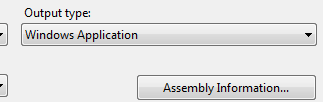

Ребята, помогите! Может кто-нибудь сталкивался.
Начинаю делаю все по этой вот инструкции
но при попытке присоединиться к процессу текла закрывается, а VS выдает вот что:
100k
Сообщения: 172
Сообщение 100k » 06 ноя 2015, 08:24
Меня бы насторожило расширение exe. Вы уверены это библиотека, а не Вин приложение?
zgkr
Сообщения: 28
Регистрация: 03 мар 2015, 19:51
Откуда: Ростов-на-Дону
Сообщение zgkr » 08 ноя 2015, 18:13
100k писал(а):Меня бы насторожило расширение exe. Вы уверены это библиотека, а не Вин приложение?
Поменял запускаемый проект на .dll
Процесс TeklaStructures все равно вылетает при попытке присоединения
Может нужно задать какие-нибудь дополнительные настройки в VS или Tekla?
Сообщение CuPo>I<a » 08 ноя 2015, 18:34
Библиотека в Теклу загружена?
zgkr
Сообщения: 28
Сообщение zgkr » 08 ноя 2015, 19:34
CuPo>I<a писал(а):Библиотека в Теклу загружена?
.dll и .pdb скопированы в C:\TeklaStructures\21.0\nt\bin\plugins, если вы об этом
100k
Сообщения: 172
Сообщение 100k » 09 ноя 2015, 09:38
Гадать можно долго, попробуйте запустить в дебагере плагин из стандартных примеров Tekla Open API StartUp Package. Возможно это поможет локализовать проблему.
zgkr
Сообщения: 28
Сообщение zgkr » 09 ноя 2015, 14:08
100k, попытался проделать все то же с примером EllipsePlugin.dll, но результат все тот же.
Так что думаю, что проблема в каких-то настройках Tekla/VS.
Я в общем-то уже нашел ошибку в своем плагине и отладка (пока что) не нужна. Но, все же, хотелось бы разобраться, в чем тут загвоздка...
100k
Сообщения: 172
Сообщение 100k » 09 ноя 2015, 20:32
Что-то не то, то ли с настройками дебагера, то ли еще что-то. Кажется в Экспресс версии функция "атач", вообще отсутствует. Так что, думаю, у вас не экспресс версия VS.
Danila_ZLT
Сообщения: 603
Сообщение Danila_ZLT » 16 ноя 2015, 10:17
zgkr писал(а):Ребята, помогите! Может кто-нибудь сталкивался.
А загадочная надпись "Access violation" вас никак не смутила?
А сдается мне что вы на компьютере "существо бесправное" без прав админских.
Если с правами у вашего пользователя все нормально, то скорее всего у вас там существует более "высокоправное существо" типа антивируса.

Для созданного плагина делается рез, при перемещении рез остается на месте. Кто ни будь в курсе как исправить?

Сообщение 100k » 02 ноя 2016, 10:15
Вопрос на картинке

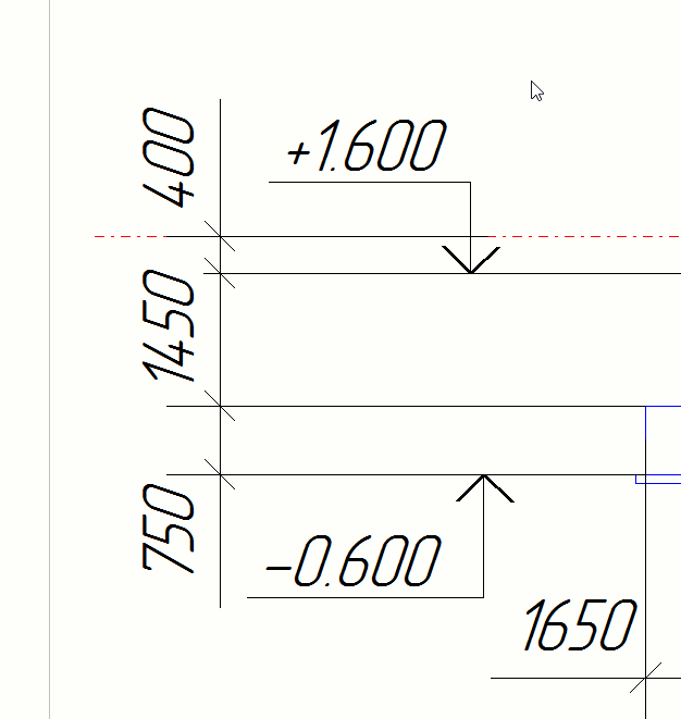

AndrejjerdnA
Сообщения: 103
Сообщение AndrejjerdnA » 25 дек 2016, 18:57
Можно ли средствами API рисовать высотные отметки? Может кто-то подскажет.
Скриншот 25-12-2016 184036.png (13.06 КБ) 46920 просмотров
Сообщение CuPo>I<a » 26 дек 2016, 07:03
можно....палка-палка-огуречик....
AndrejjerdnA
Сообщения: 103
Сообщение AndrejjerdnA » 26 дек 2016, 08:32
CuPo>I<a писал(а):можно....палка-палка-огуречик....
Так я могу... но хочется чуда...)
