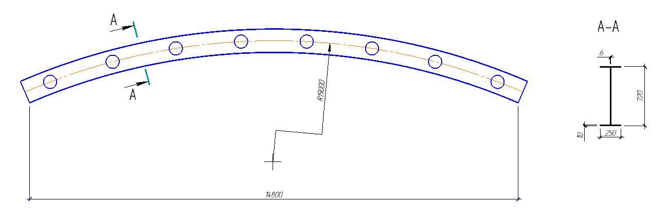

Стоит задача замоделировать и получить корректные чертежи для изготовления сварных двутавровых радиусных балок с перфорацией стенки. Задача стоит завальцевать полки, а стенку выполнить сегментами из вырезанных из листа кружал по шаблону. Какими элементами в этой ситуации моделировать? Как получить нужные радиусы?
Re: Сварная радиусная балка
Построить полки "балкой" с профилем "пластина". Стенку "контурной пластиной" сегментами с необходимыми вырезами (перфорация). Вырезы сделать можно болтами, ставишь любого диаметра болт, а нужный диаметр устанавливаешь допуском отверстия, болт 20 допуск 230 вырез будет диаметром 250.

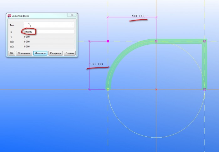

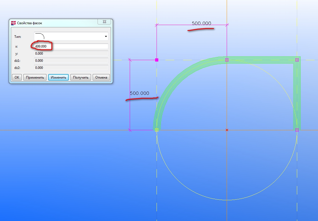

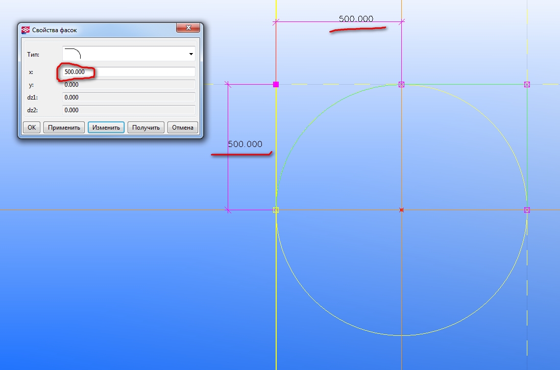

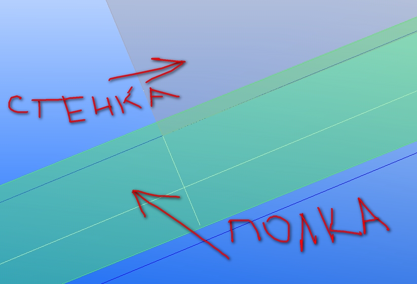

При попытке выполнить конструкцию, как Вы написали, я построил чертеж в Компасе, сохранил его в dwg и добавил как опорную модель на разрез для построения рамы.paps писал(а):Построить полки "балкой" с профилем "пластина". Стенку "контурной пластиной" сегментами с необходимыми вырезами (перфорация). Вырезы сделать можно болтами, ставишь любого диаметра болт, а нужный диаметр устанавливаешь допуском отверстия, болт 20 допуск 230 вырез будет диаметром 250.

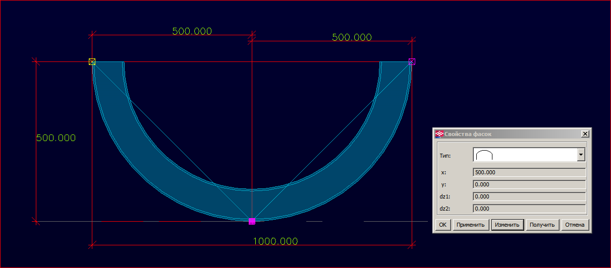

При построении поясов составными балками определял нужный радиус гиба двойным щелчком на средней ручке составной балки, затем перемещал ее до условной линии перемещения касательной и перпендикуляра к хорде и при перемещении на нужную длину получил вырождение объекта. Точно так же происходит и с пластинами. В результате пришлось "подгонять" значения и в итоге выползли неточности и коллизии в элементах. Для простого понимания эффекта, я создал прототип- составную балку по радиусу 500 и попытался закруглить фаски по радиусу 500 и тоже получил вырождение. На радиусе 499 закругляет. Я так понял, что в моей ситуации с бОльшим радиусом около 20м подобная подгонка и приводит к вышеуказанным коллизиям? Существует ли возможность в текле точно моделировать подобные вещи?
499,9
такая точность устроит на 20 м?
Не знаю. Но думаю, что на больших объектах типа стадионов такие неточности вылезут ощутимыми ошибками.CuPo>I<a писал(а):499,9

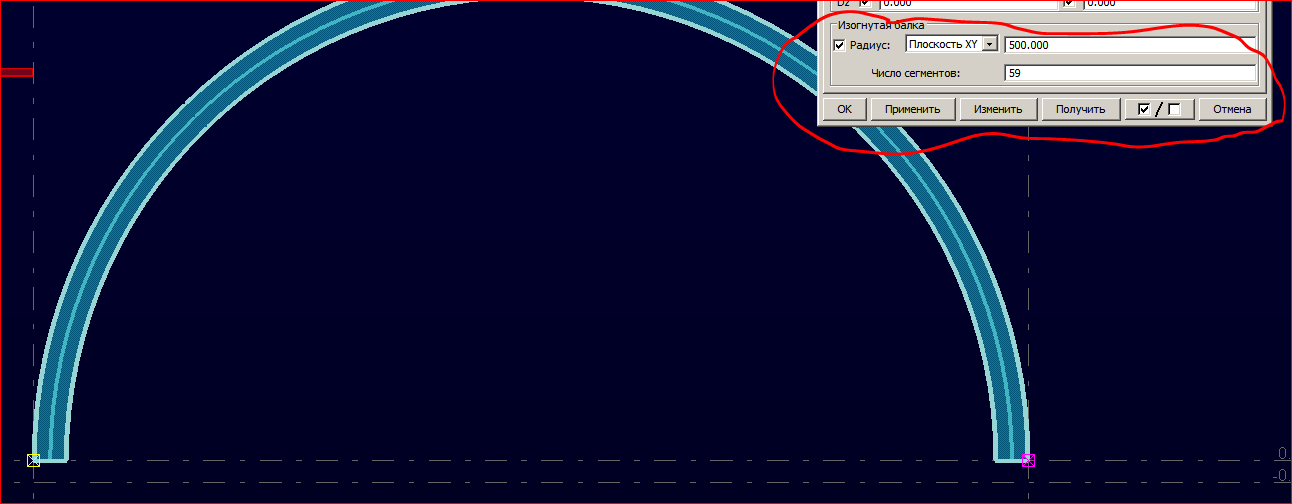

На что влияет этот параметр?dimitriy_popov писал(а):см.
Получите ли Вы развертки на чертежах, пользуясь инструментом "балка"?dimitriy_popov писал(а):см.
dimitriy_popov
- Сообщения: 103
- Откуда: Тула
.alstey писал(а):Получите ли Вы развертки на чертежах, пользуясь инструментом "составная балка"?
да.
читаем справку.alstey писал(а):На что влияет этот параметр?
И такая фаска есть (см. снимок).
Re: Сварная радиусная балка в Tekla Structures
спасибо. Все заиграло. Экспериментирую.dimitriy_popov писал(а):читаем справку.

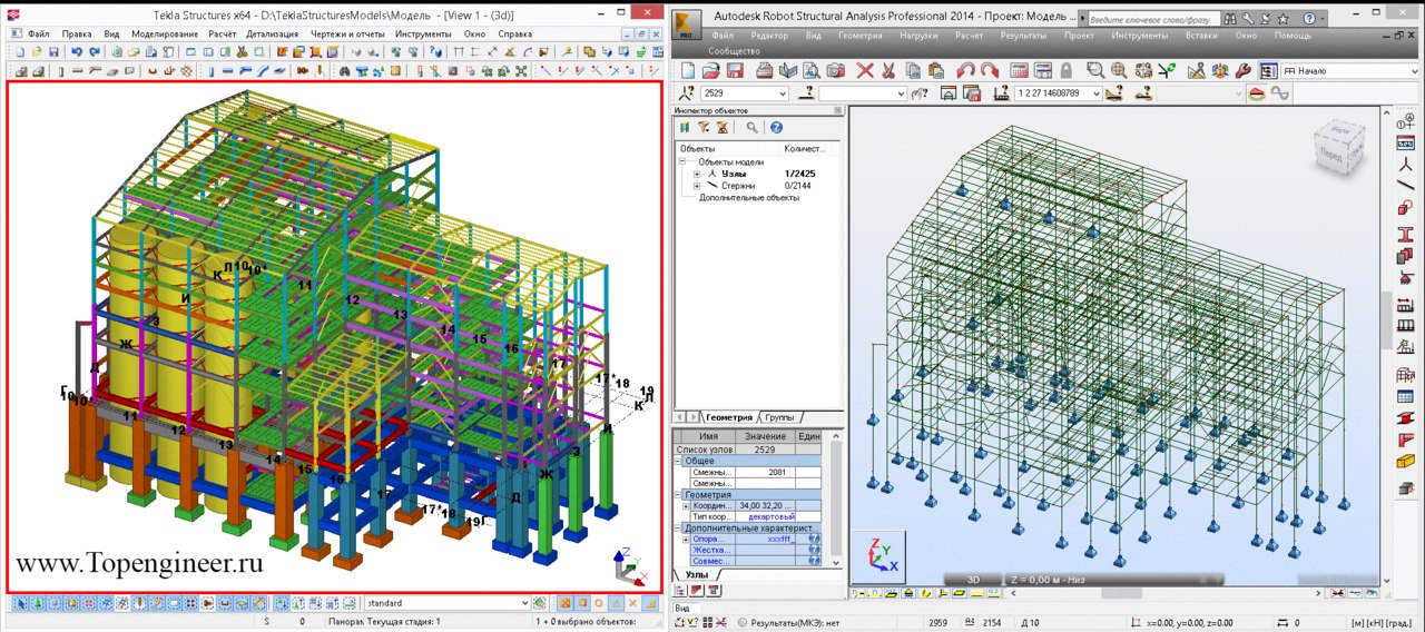

Модель вся в роботе рассчитывалась.alstey писал(а):Спасибо, понял. Стоечки такие хлипенькие внешне в каркасе. Наверное, рассчетные?:)Таран Д. А. писал(а):Зачем?
У балок и так имя балка. Проще по фильтру. Да и маркировка у них Б1 Б2 и тд У колонн имя колонна и префикс содержат K.... K1 K2. Мы цветами мы определяем сечение балки. Это удобно для КМ и КМД. Сами цветка как и материал сохраняем в балке и пользуемся только загрузками. Так все в многопользовательской модели смогут рисовать одни и те же префиксы балок одного и того же сечения и цвета.
Схему из модели берете?Таран Д. А. писал(а):Модель вся в роботе рассчитывалась.
Разумеетсяalstey писал(а):Схему из модели берете?Таран Д. А. писал(а):Модель вся в роботе рассчитывалась.
Подскажите, как можно отфильтровать изогнутую балку , например радиус которой 9000 мм число сегментов 20.

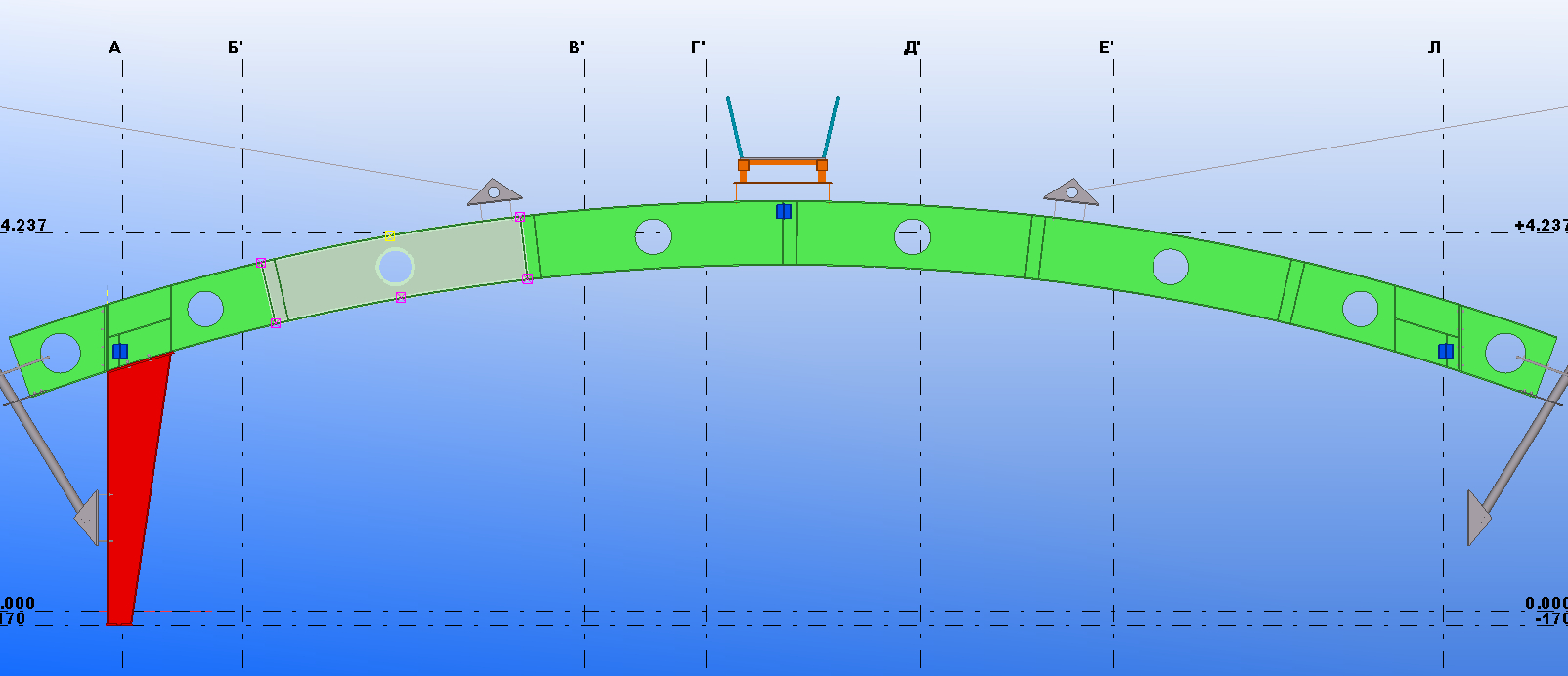

Аналоичный вопрос: стоит задача сделать чертежи на сварные балки со строительным подъемом. суть проблемы: строительный подъем 33 мм. на 10-12-ти метровых балках, радиус ооочень большой 200-260 метров. решить задачу было решено применением "криволинейной балки", но возникла проблема со стенкой: в спецификации ее ширина учтена как конечная ширина заданная в параметрах балки при ее создании, но ведь "кривую" будут вырезать из нормального листа, который имеет размер на 33 мм. больше (на величину строительного подъема). как результат перевод в автокад и исправление чертежа и спецификации там, что мягко говоря не удобно. попробовал создать балку контурной пластиной или обрезать прямоугольную деталь многоугольником, но ничего не получилось. подскажите, как правильно создать такую балку?
хм. Строительный подъем получается из прямых балок специфическим процессом монтажа.
Рисовать столь малый подъем нет смысла.
