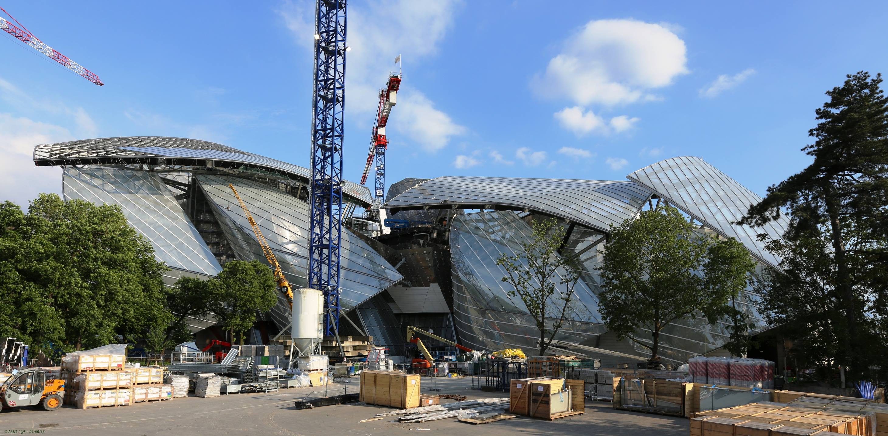

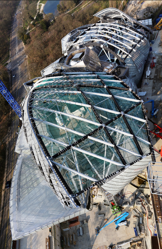

Красота.
Тоже хочу скрестить ежа с ужом - параметрическое сплайн моделирование и теклу. Пока только один проект попался такой где можно было применить навык. Получилось отлично, вот только масштаб не тот.
В теории выглядит следующим образом - в пакете для графического моделирования формируется массив точек и алгоритм конструкции. Причем форма задается сплайнами, точками, и т.п. А из этого формируется набор элементов, которые уходят в теклу в виде отдельных элементов с профилями. В текле разрабатываются узлы и из неё уходят в расчетный пакет.
В итоге параметрическая мат модель которая позволяет создавать в текле сложные криволинейные конструкции. Сбор нагрузок на такое чудо будет конечно эпичным, но тут опять же когда мат модель есть, многие вещи становятся сильно проще.
Мечты мечты, но для кого-то это уже реальность.
