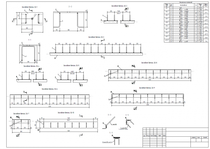

КЖ - пример моделирования и оформления в Tekla Structures
Sega
Сообщения: 25
Регистрация: 23 янв 2014, 08:18
Re: КЖ - пример моделирования и оформления в Tekla Structure

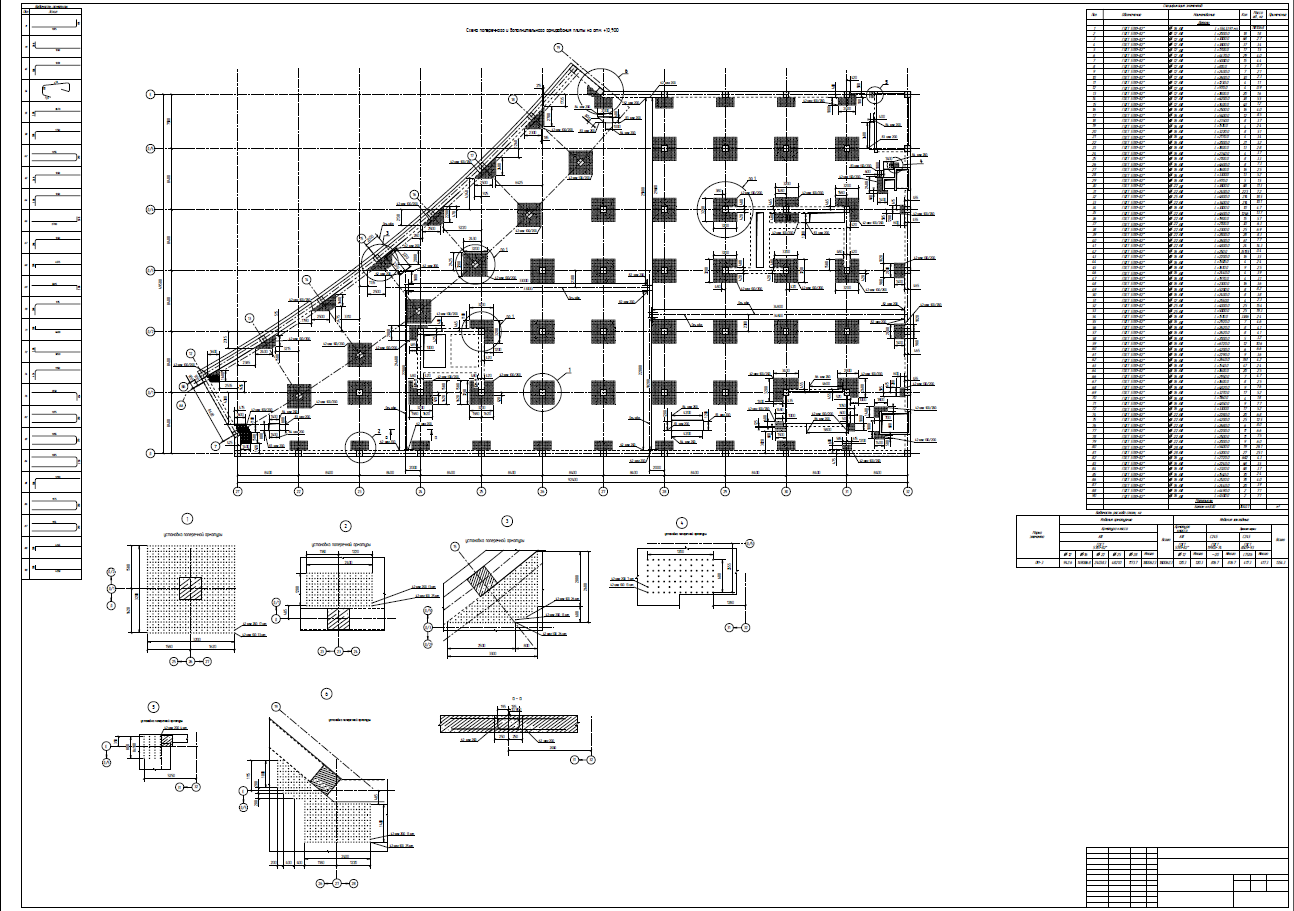

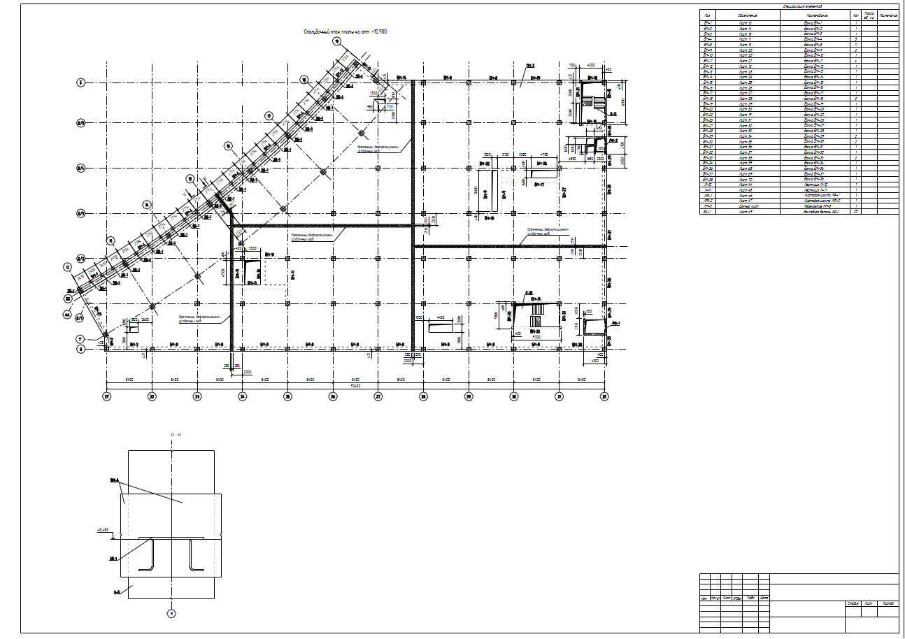

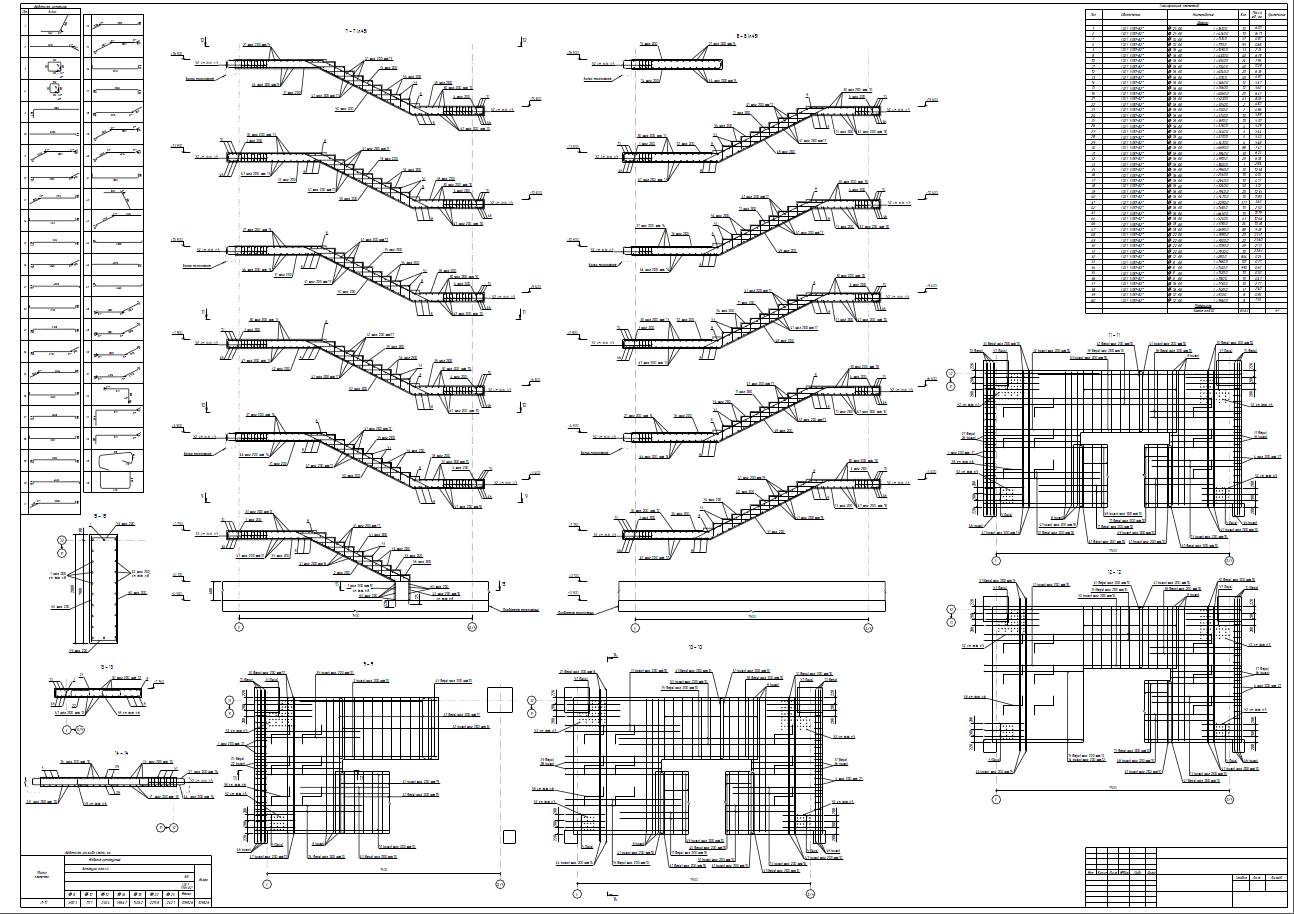

Сообщение Sega » 24 янв 2014, 08:03
1.pdf
(138.23 КБ) 2319 скачиваний
2.pdf
(762.03 КБ) 1561 скачивание
3.pdf
(68.29 КБ) 1414 скачиваний
4.pdf
(100.79 КБ) 1520 скачиваний
5.pdf
(81.08 КБ) 10234 скачивания
Sega
Сообщения: 25

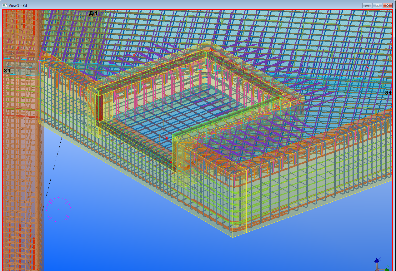

Сообщение Sega » 24 янв 2014, 08:04

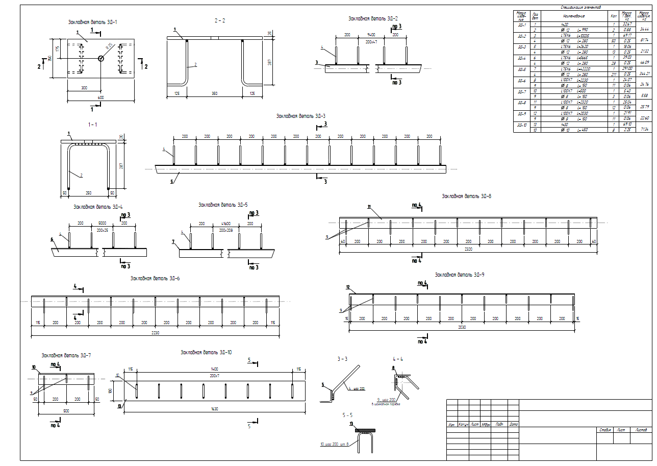

6.pdf
(285.95 КБ) 1609 скачиваний
RHSY
Сообщения: 175
Сообщение RHSY » 24 янв 2014, 08:14

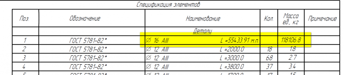

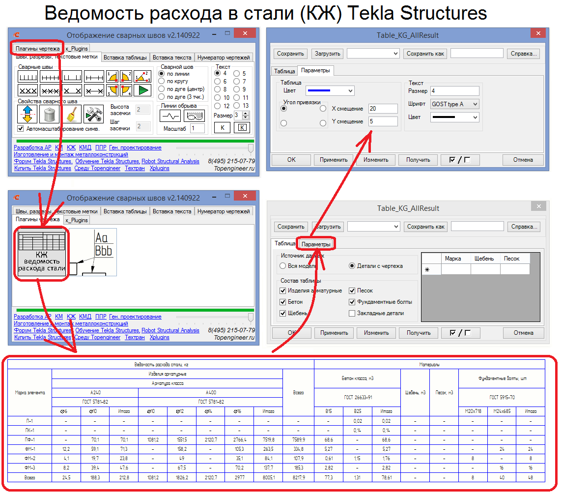

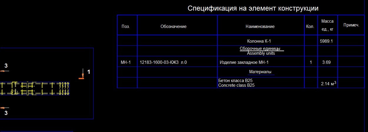

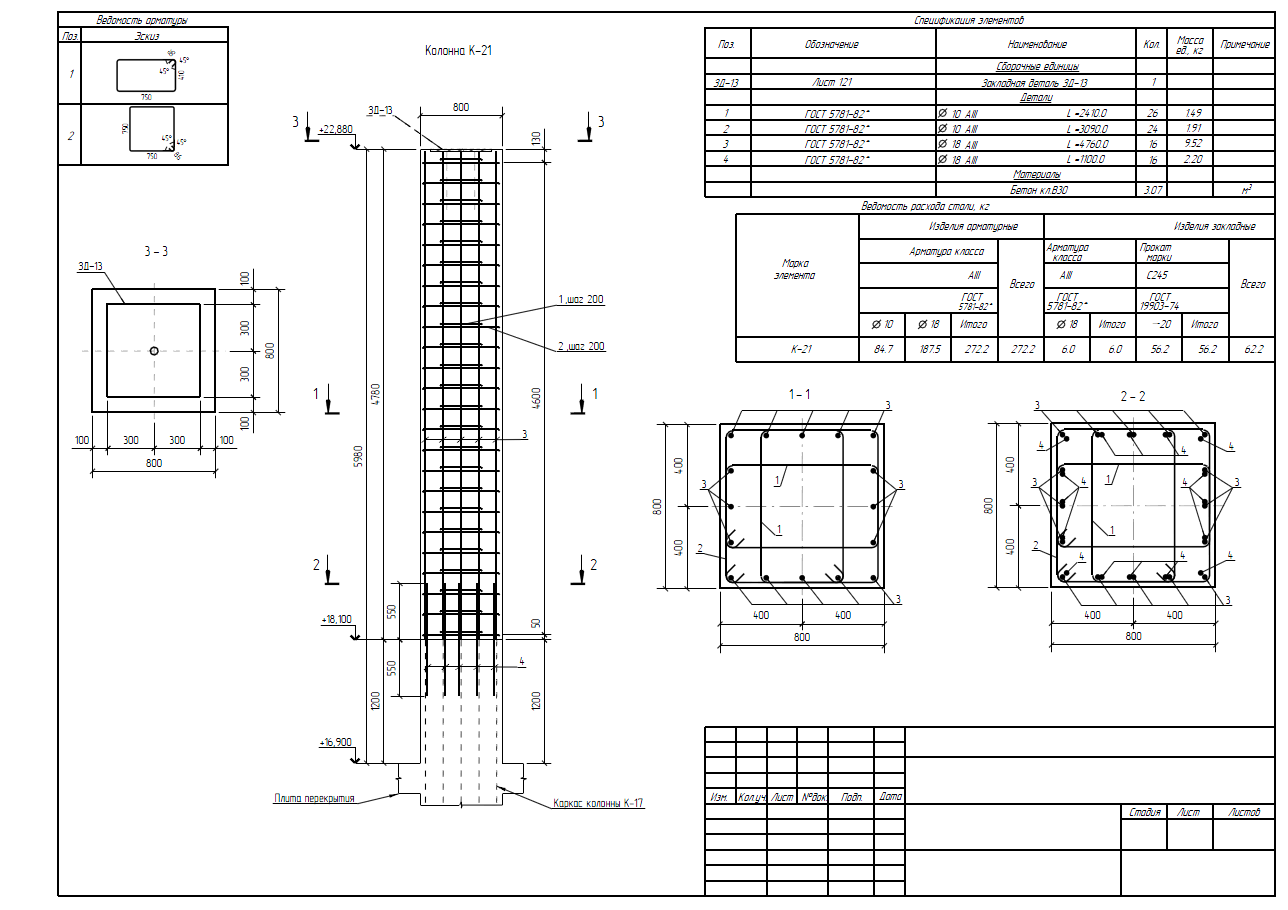

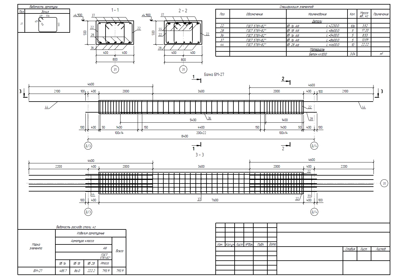

Классно! А ведомость расхода стали тоже в TS сделана?
Sega
Сообщения: 25
Сообщение Sega » 24 янв 2014, 08:18
RHSY писал(а):А ведомость расхода стали тоже в TS сделана?
Так точно!
RHSY
Сообщения: 175
Сообщение RHSY » 24 янв 2014, 08:28

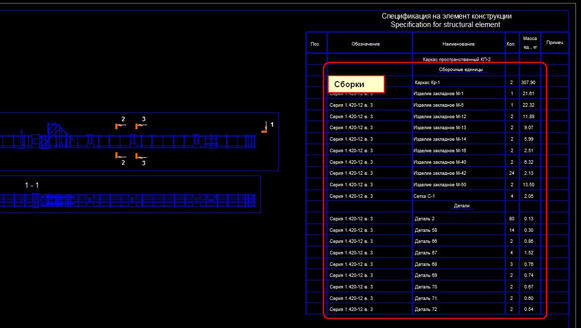

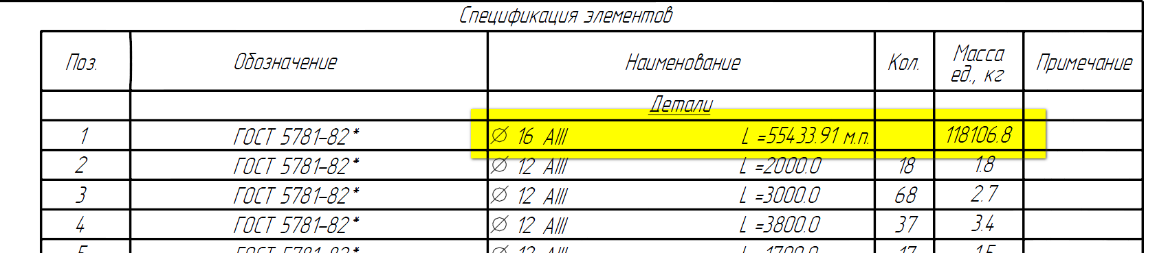

На форуме было много разговоров, что невозможно сделать ведомость расхода материалов как выполнено у вас (в столбик). Стандартная ведомость выполнена по строчно и не соответствует ГОСТ. Как вы добились этого? Хотя бы наводку можете сказать. Спасибо.
Сообщение Таран Д. А. » 24 янв 2014, 09:30
RHSY писал(а):На форуме было много разговоров, что невозможно сделать ведомость расхода материалов как выполнено у вас (в столбик). Стандартная ведомость выполнена по строчно и не соответствует ГОСТ. Как вы добились этого? Хотя бы наводку можете сказать. Спасибо.
Если знать заранее хотя материал арматуры путь и все 2-3 материала тогда можно сделать. А вот универсально для всех я не знаю как.
Не думаю что вертикальное или горизонтальное расположение спецификации является принципиальной вещью. На производство оно никак не влияет. Можете спросить в цеху. Им реально плевать.
Вывод: Стоит ли так заморачиваться?
От использования теклы плюсов намного больше :geek:
Это, Дим, ты говоришь про подобный путь решения, как в спецификации металлопроката. Здесь не так сделано. Если б здесь была АI, то тоже все было хорошо. И лишних телодвижений не надо было.
Колонками сделал. Это таблица не состоит из одной. Там где нет закладных, там из двух, с закладными - из четырех. Но, думаю, что нет предела совершенству. Это было первое КЖ, поэтому пока так, как есть. Поскольку, когда нет закладух, компановка не хромает, не надо ничего лишнего делать, все хорошо получается. А вот с закладными надо еще поработать!)

Сообщение Таран Д. А. » 24 янв 2014, 10:23
На закладные мы подправили таблицу в среде вроде должно работать.
Вот до сих пор не понимаю почему текла для таблиц не использует блин просо SQL и HTML блин ну вот никаких же проблем не было бы.
Sega
Сообщения: 25
Сообщение Sega » 24 янв 2014, 11:30
Ведомость расхода?А то тут я еще для закладух свою табличку создавал, где они только на листе. Она и для каркасов в последствии нужна будет.

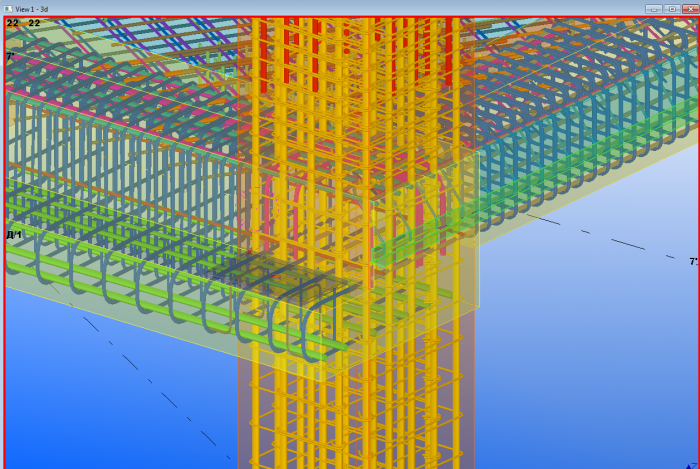

Сообщение Yuzer » 26 янв 2014, 10:58

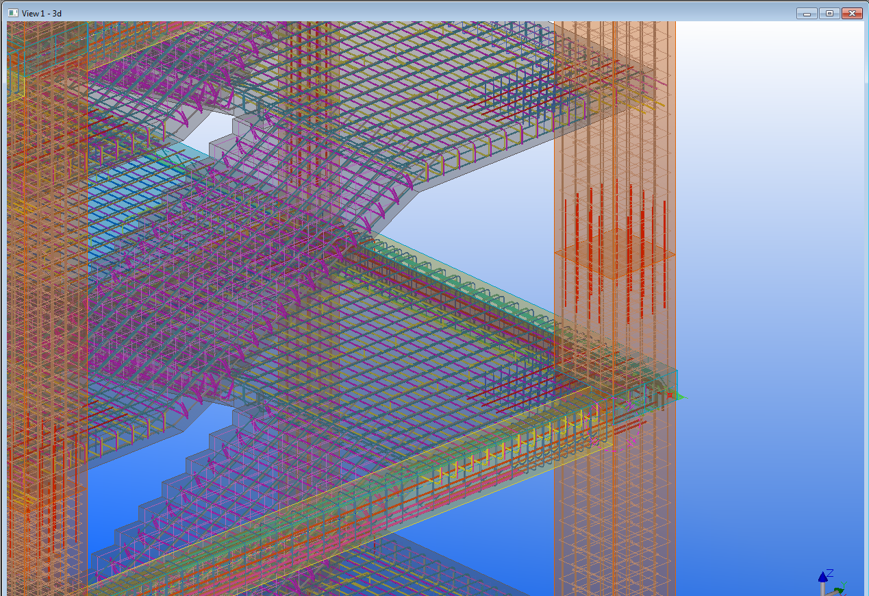

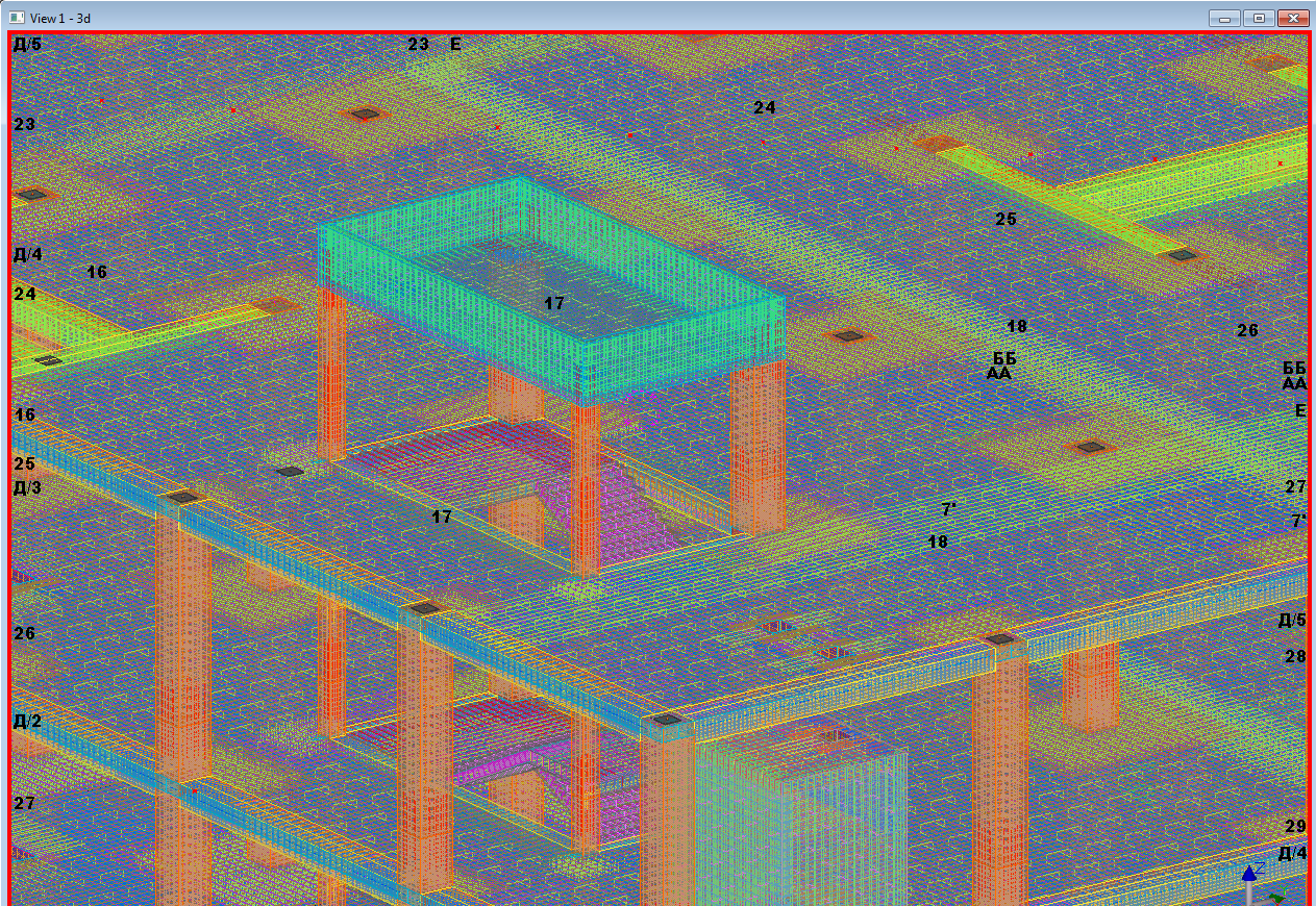

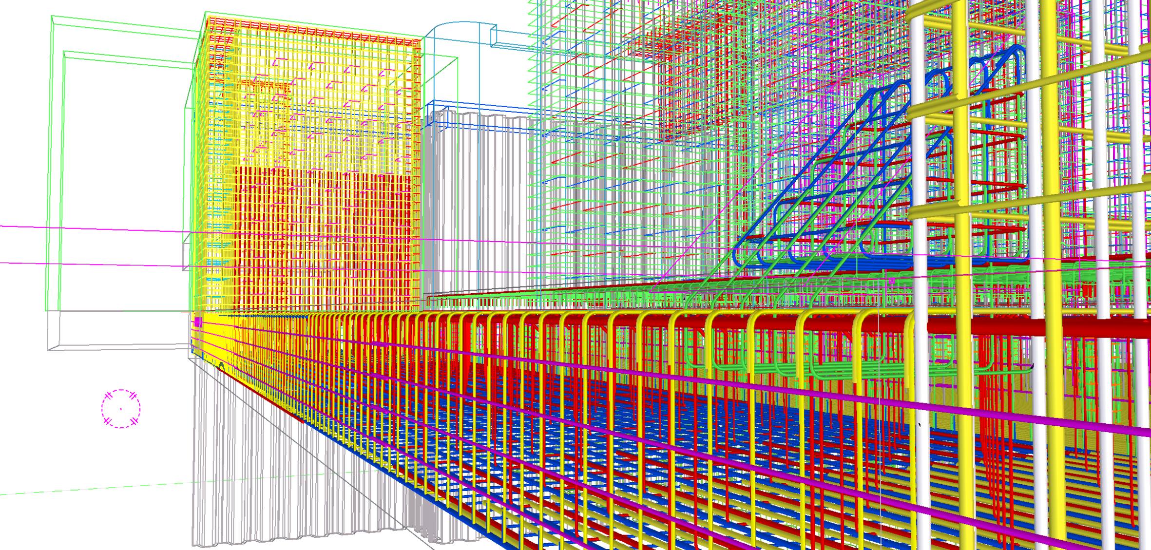

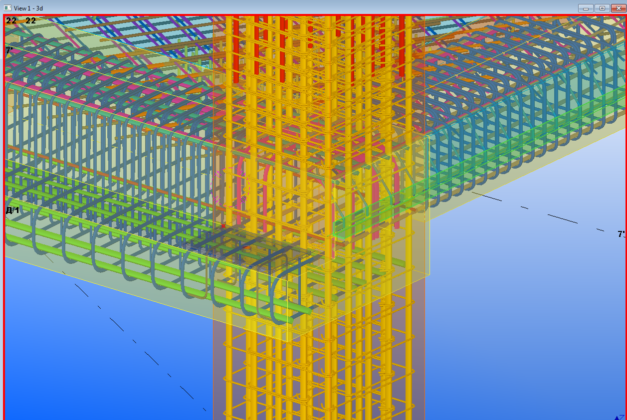

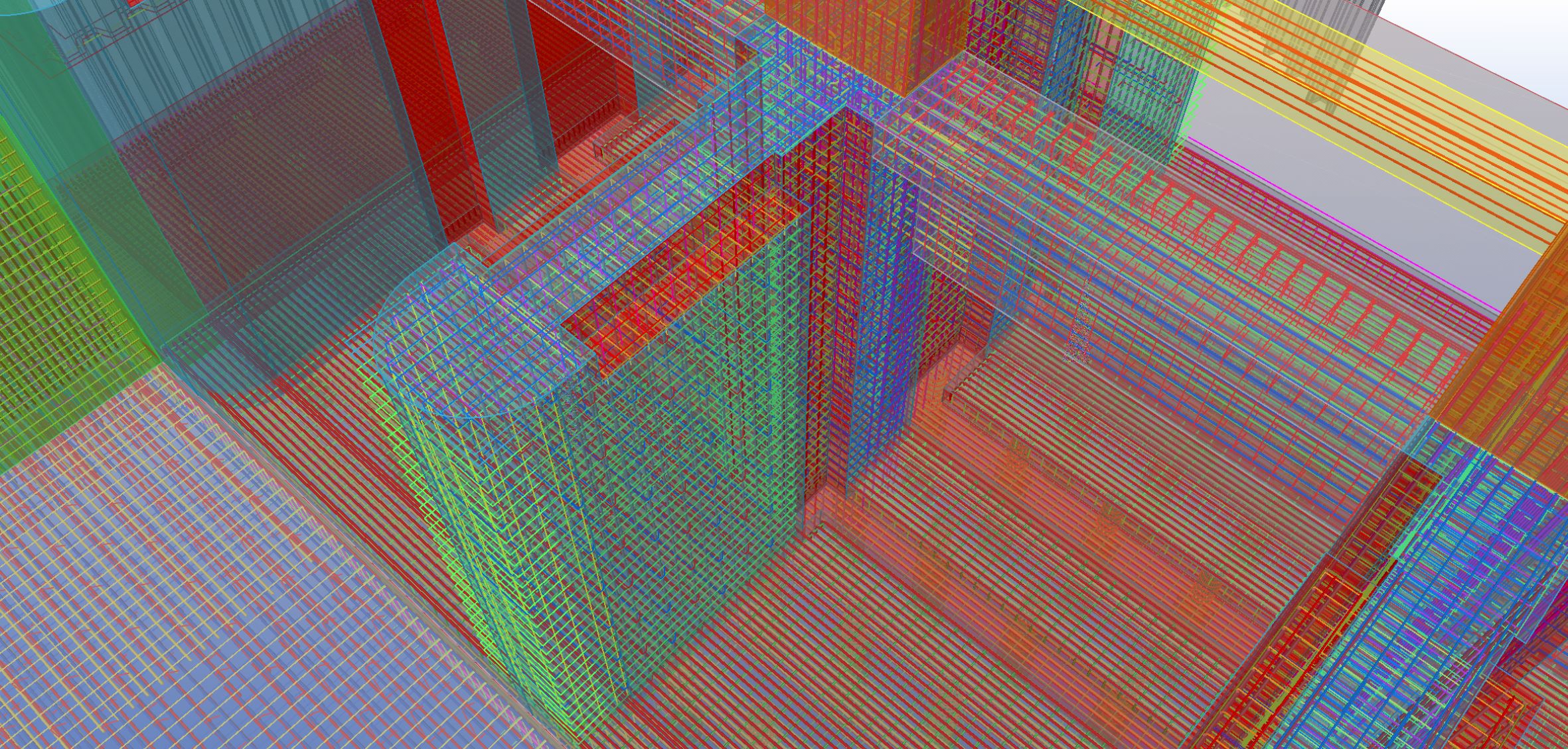

Армирование было выполнено через группу арматурных стержней?
Как происходила увязка арматуры?
Sega
Сообщения: 25
Сообщение Sega » 27 янв 2014, 06:08
Да, в основном через группы. Увязка чего с чем?
Yuzer
Сообщения: 200
Откуда: Україна Харків
Сообщение Yuzer » 27 янв 2014, 07:27

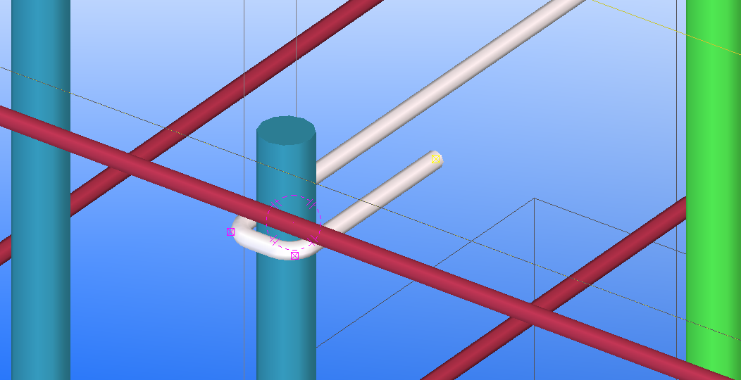

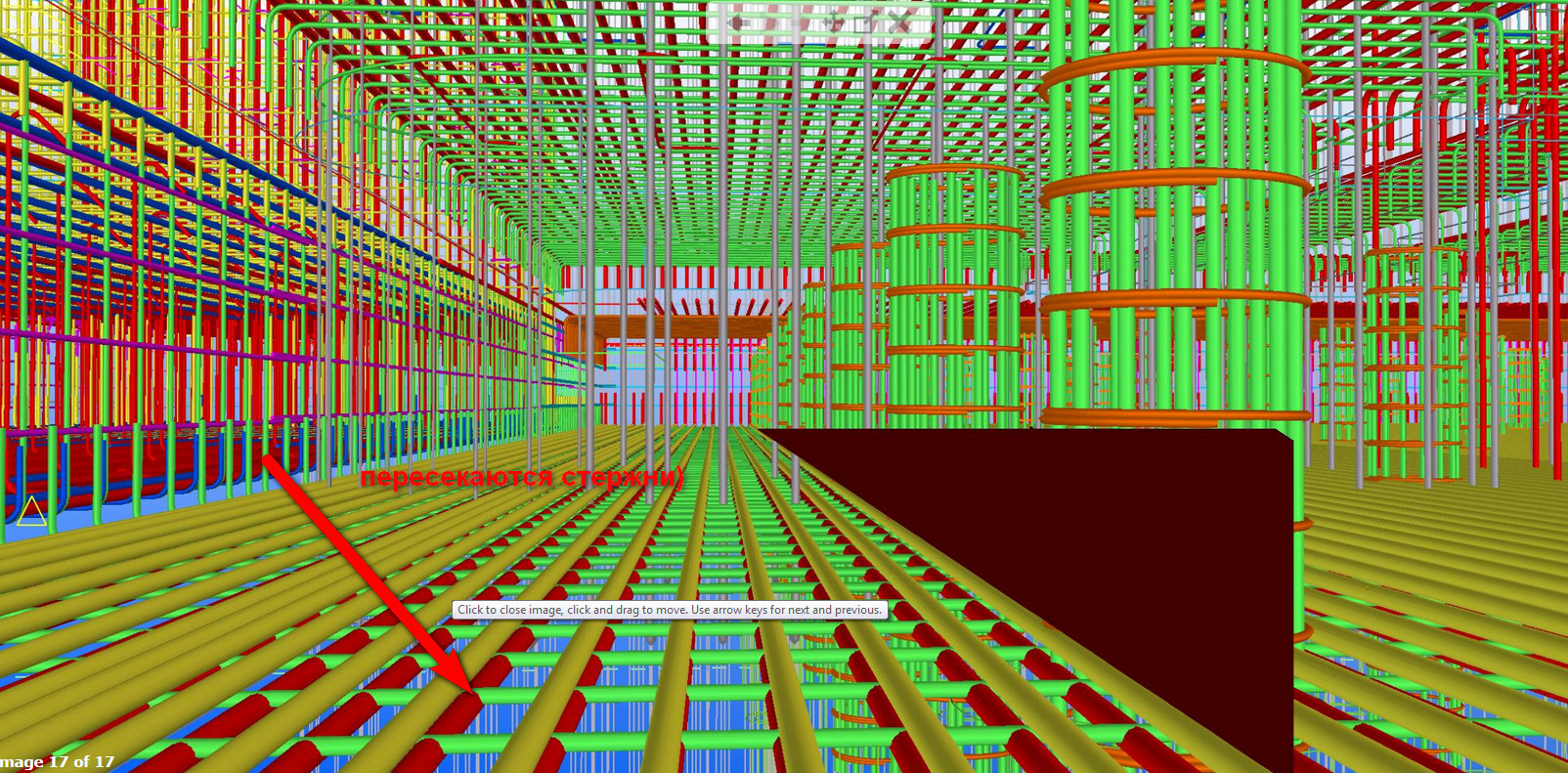

По раскладке все равно получится пересечение арматуры плиты и выпусков под колонны. Или боковых П-образных стержней и арматуры плиты.
Это нужно контролировать визуально или можно вообще не обращать внимание?
Sega
Сообщения: 25
Сообщение Sega » 27 янв 2014, 12:39
Тут уж на ваше усмотрение. П-образные мы контролировали, поскольку их много, они одинаковые и есть понимание, как они ставиться должны. То почему бы не сделать нормально. В местах же выпусков под колонну арматуры плиты можно подвинуть немного, поэтому это можно и не учитывать. Главное, чтоб количество било, а уж строители разберуться!))
Yuzer
Сообщения: 200
Сообщение Yuzer » 27 янв 2014, 19:30
Спасибо за пояснения. Я приблизительно так и представлял процесс.

Sega, не могли бы выложить шаблон ведомости расхода стали, оч охото посмотреть)
RHSY
Сообщения: 175
Сообщение RHSY » 25 фев 2014, 11:29
Я бы тоже присоединился к этой просьбе, потому что мои опыты с ведомостью расхода стали не увенчались успехом (даже по наводке автора). Спасибо.

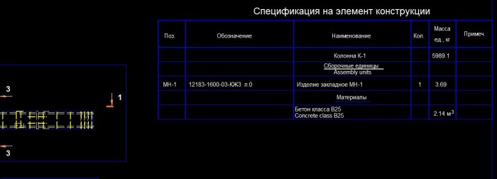

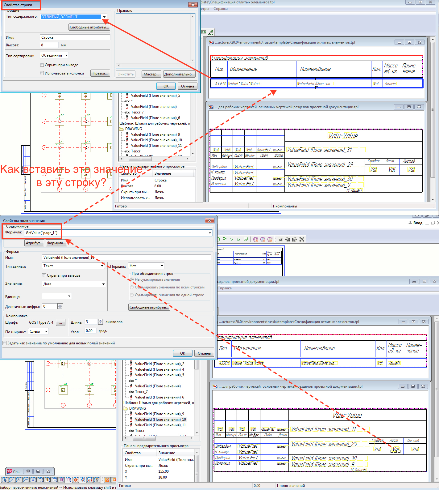

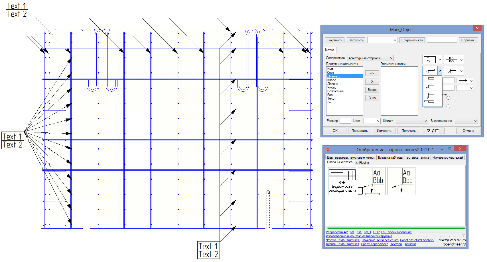

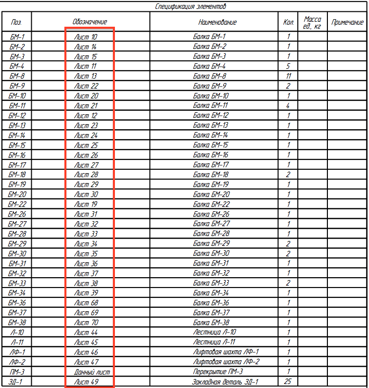

Уважаемый Sega, как у вас получилось в спецификации внести ссылки на лист с чертежами элементов?
Это в Текле или позже в автокаде доделывалось?
Sega
Сообщения: 25
Сообщение Sega » 23 июн 2014, 08:17
У нас было так тогда:
"Лист "+GetValue("DRAWING.USERDEFINED.km_list")
Ну и плюс если надо еще чего-нить дополнительно дописываешь (данный лист или еще чего). Может ща этот параметр изменился в среде, не шарю. Тогда работали с тем, что было. Суть в том, что забрать номер листа отлитого элемента. Соответственно еще этот чертеж должен быть сделан, иначе ноль будет тут.
pdimav
Сообщения: 243
Сообщение pdimav » 25 июн 2014, 09:02
Sega писал(а):У нас было так тогда:
Если я правильно понимаю, то свойства "Лист "+GetValue("DRAWING.USERDEFINED.km_list") принадлежат конкретным чертежам.
И чертеж не может унаследовать свойства других чертежей!..только считать с деталей/сборок. Или я ошибаюсь?
Последний раз редактировалось pdimav 25 июн 2014, 10:11, всего редактировалось 1 раз.
правильно=) и в зависимости от того, в какой строке находится поле значения ("Деталь" или "Сборка") значение параметра будет соответственно для чертежа детали или сборки.

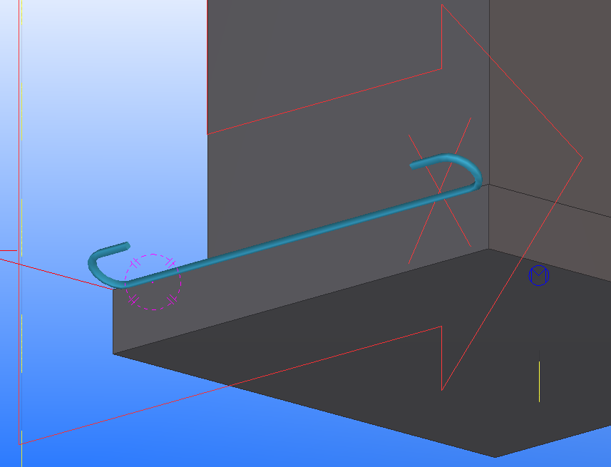

Вопрос касательно фиксаторов для арматурных сеток железобетона.
Подскажите пожалуйста, если кто стыкался, как решаеть вопрос с фиксаторами в КЖ?

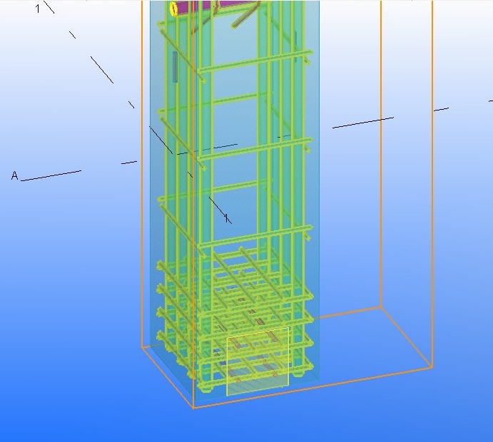

Как настроить отображение отлитого элемента на виде так, чтобы отображались соседние элементы (чтобы видно было куда гнутые стержни идут), но арматура соседних элементов не учитывалась в спецификации?
Сообщение Таран Д. А. » 07 июл 2014, 11:08
Yuzer писал(а):Как настроить отображение отлитого элемента на виде так, чтобы отображались соседние элементы (чтобы видно было куда гнутые стержни идут), но арматура соседних элементов не учитывалась в спецификации?
Фильтрами выводв в спецификации. Но надо чтобы был какой то уникальные параметр
Yuzer
Сообщения: 200
Сообщение Yuzer » 07 июл 2014, 11:15
Перспектива не радует. Если фильтровать через классы, то визуально не проконтролируешь правильность установки арматуры.

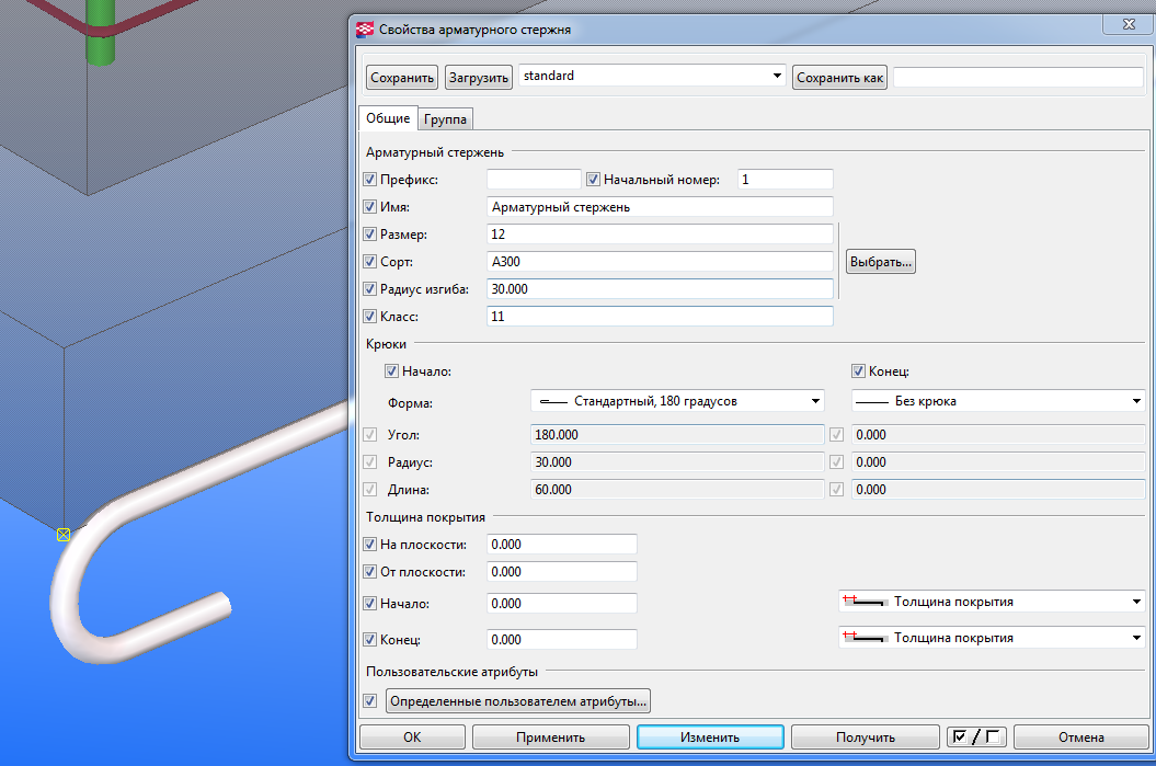

Умные люди посоветовали префиксы для арматуры использовать.
Осталось решить вопрос с объемом бетона.

Sega подскажите как сделать основную арматуру в погонных метрах???
Yuzer
Сообщения: 200
Сообщение Yuzer » 31 июл 2014, 08:43
Здесь больше вопрос с нумерацией и вариантами моделирования п.м.
Я пока добился только через префиксы (и метки соответствующие). Но есть умнее люди...
Sega
Сообщения: 25
Сообщение Sega » 31 июл 2014, 08:56
teandrey89 писал(а):Sega подскажите как сделать основную арматуру в погонных метрах???
Префикс у нее другой, отличный от префикса у дополнительной. В спецификации условие для нее, чтоб суммировалась вся. Ну и коэффициент на нахлест еще.

Проблема в создании сквозной нумерации для арматуры в п.м. Я заранее не знаю сколько у меня будет участков с п.м., поэтому не знаю с какой позиции начинать нумерацию мерных стержней. Да и участки одинакового диаметра в п.м. будут иметь разные позиции. Это тоже небольшая проблемка (для меня). В спецификации немного дико смотрится: поз. 1 диам. 16 L=350п.м., поз. 2 диам. 16 L=120п.м. и т.д.
Кстати, погонажем арматуру делаете компонентом?
Sega
Сообщения: 25
Сообщение Sega » 31 июл 2014, 12:46
Yuzer писал(а):
Sega писал(а):
Yuzer писал(а):Здесь больше вопрос с нумерацией и вариантами моделирования п.м.
И в чем вопрос то?
Yuzer писал(а): Но есть умнее люди...
И что они говорят?
Не понял, про участки, одна плита, взяли для нее, что фоновая будет с позицией 1, вся и все. Зачем разделять?
Да, компонентом, дырки пилит, кривости обходит как надо, кайф!)
Yuzer
Сообщения: 200
Сообщение Yuzer » 31 июл 2014, 14:10
Sega писал(а): Не понял, про участки, одна плита, взяли для нее, что фоновая будет с позицией 1, вся и все. Зачем разделять?
Я правильно понял: всем участкам с п.м. и одинаковым диаметром ставишь поз.1 и она вся будет иметь одну позицию??? :o
Не будет нумерации 1-1 или подобного?
Sega
Сообщения: 25
Сообщение Sega » 31 июл 2014, 15:52
Yuzer писал(а):Я правильно понял: всем участкам с п.м. и одинаковым диаметром ставишь поз.1 и она вся будет иметь одну позицию??? :o
Какая разница какая позиция будет у всех участков, если все это предполагается пустить как фоновую погонажем?Сделайте другой префикс для нее, фильтр запилите в спецификации, позицию "1" текстом напишите, только в путь работает. Для дополнительной с "2" нумерацию начните. Префикс для нее свой сделайте.

Сега а можно на скрине показать последовательность редактирования шаблона спецификации, и пример формулы...
Что - то не получается погонную арматуру сделать. :(
Sega
Сообщения: 25
Сообщение Sega » 11 сен 2014, 10:35
teandrey89 писал(а):Сега а можно на скрине показать последовательность редактирования шаблона спецификации, и пример формулы...
Я б с радостью, но сейчас в командировке в Индии и тут хватает своей работы. Спрашивайте более конкретно, помогу.
Там вроде ничего сложного. Погонная арматура имеет отличный префикс от дополнительной арматуры. И для нее есть отдельная строчка, которая суммируется и добавляется нахлест.

Sega, вы добавили новую строчку с типом "АРМАТУРА", длину выделили в отдельную ячейку, назначив ей свойство - суммировать. А как вы добились того, что бы в фоновом компоненте все стержни разной длины складывались в одну строчку? Я назначил одинаковый префикс в компоненте, но он мне все равно разные по длине стержни на разные строчки ставит...
Sega
Сообщения: 25
Сообщение Sega » 16 сен 2014, 10:20
Wayne Rooney писал(а):Sega, вы добавили новую строчку с типом "АРМАТУРА", длину выделили в отдельную ячейку, назначив ей свойство - суммировать. А как вы добились того, что бы в фоновом компоненте все стержни разной длины складывались в одну строчку? Я назначил одинаковый префикс в компоненте, но он мне все равно разные по длине стержни на разные строчки ставит...
Того проекта под рукой нет, да, для длин отдельная ячейка, и да, она суммируется, плюс домножается на нахлест. У вас в этой строке нет случаем какого-либа поля с возрастанием или убыванием? Позиция "1" у меня стоит текстом.
Сообщение Таран Д. А. » 02 окт 2014, 12:11
Zezza
Сообщения: 152
Сообщение Zezza » 02 окт 2014, 12:29
Не совсем понял, Дим, что ты хотел этим сказать?
Сообщение Таран Д. А. » 02 окт 2014, 13:11
Zezza писал(а):Не совсем понял, Дим, что ты хотел этим сказать?
Ветка с примерами моделирования КЖ.
Просто пример (даже не мой)
Картинка понравилась
teandrey89
Сообщения: 120
Откуда: Saint Petersburg
Сообщение teandrey89 » 02 окт 2014, 17:00
А чертежи есть, как я понимаю это фундаменты монолитные.
Хочется на чертежи взглянуть...
Кстати косячки есть в модели...) Но это я уже придираюсь. ;)
Сообщение Таран Д. А. » 02 окт 2014, 17:06
Большинство моделей с бетоном делается именно так.
Это не металл там точность в 1 мм нереальная для исполнения.
teandrey89
Сообщения: 120
Сообщение teandrey89 » 02 окт 2014, 17:12
Таран Д. А. писал(а):Большинство моделей с бетоном делается именно так.
Нет дим, если используется 32 или 40 арматура и определённый защитный слой, то какая арматура сверху а какая снизу это очень важно!
Кстати сейчас на чертежах из ТЕКЛЫ это все так классно прорисовывается что вопросов вообще не возникает!
Армирование монолита в ТЕКЛЕ

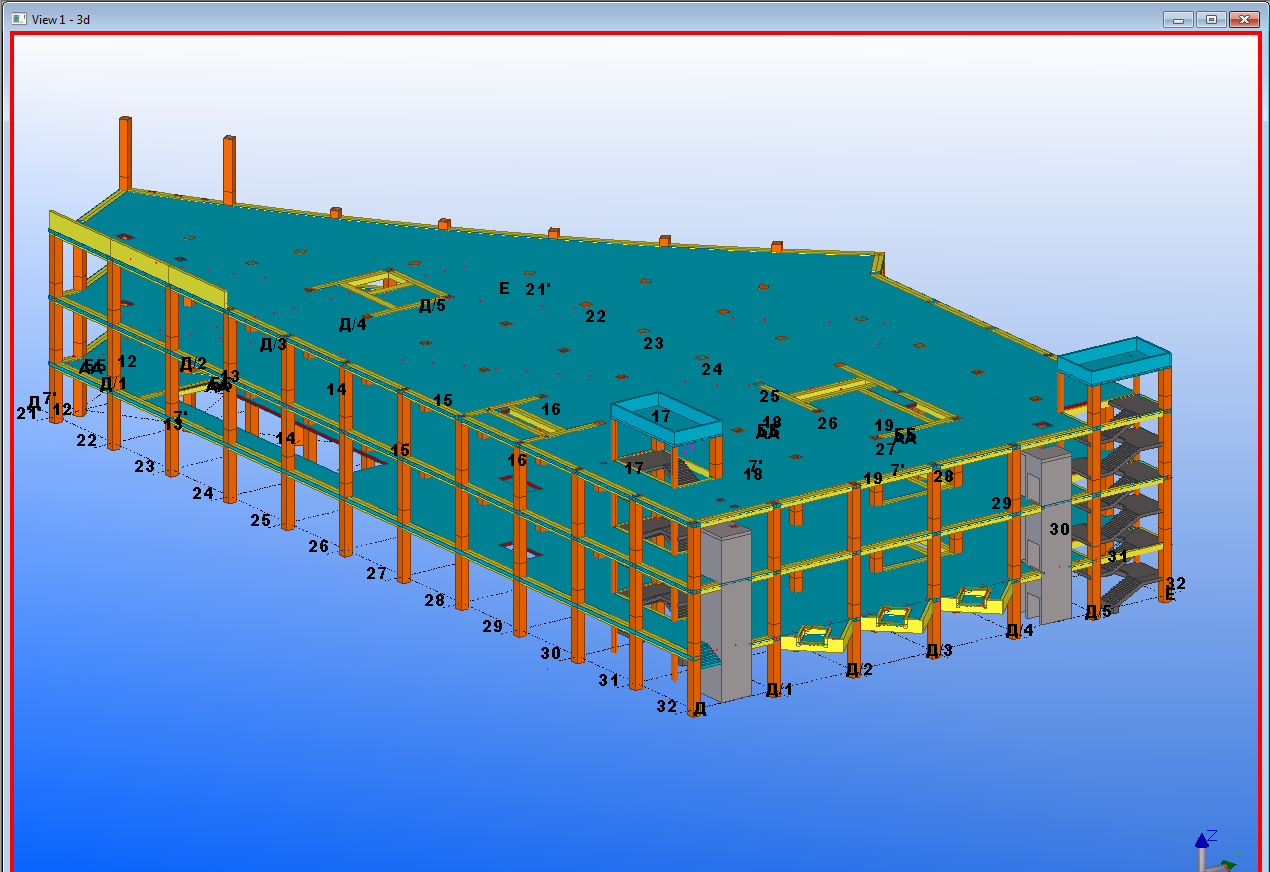

При создании схемы общего вида в КЖ, в спецификацию попадает все что есть на схеме.
Допустим мне нужно сделать схему цокольных панелей соответственно и в спецификации у меня должны быть только цокольные панели.
Но так же на чертеже должны присутствовать габариты колонн и ростверков - чтоб было понятно что где и как.
Фильтром я могу оставить только цокольные панели, а остальное все скрыть, чтоб в спецификации были только ЦП.
Можно ли сделать так чтоб на чертеже были цокольные панели, колонны и ростверки а в спецификации отображались только ЦП? :oops:
Zezza
Сообщения: 152
Сообщение Zezza » 03 окт 2014, 14:00
Можешь скрыть их фильтрами, они будут как соседние детали. По идее они не должны идти в спецификацию. Но чтоб совсем наверняка, можешь сделать в спецификации фильтр чисто для своих цоколей.
teandrey89
Сообщения: 120
Сообщение teandrey89 » 03 окт 2014, 14:09
Zezza писал(а):Можешь скрыть их фильтрами, они будут как соседние детали. По идее они не должны идти в спецификацию. Но чтоб совсем наверняка, можешь сделать в спецификации фильтр чисто для своих цоколей.
А как сделать фильтр в спецификации? Изменить ее в редакторе и сохранить под другим названием и сделать отдельную компановку чертежа? :?:
Zezza
Сообщения: 152
Сообщение Zezza » 03 окт 2014, 18:36
teandrey89 писал(а):А как сделать фильтр в спецификации? Изменить ее в редакторе и сохранить под другим названием и сделать отдельную компановку чертежа?
Да, это так сложно?

Через соседние детали проще вариант, как мне кажется, уже его пробовал?
teandrey89
Сообщения: 120
Сообщение teandrey89 » 06 окт 2014, 09:19
Zezza писал(а):Через соседние детали проще вариант, как мне кажется, уже его пробовал?
Нет не пробывал, объясни пожалуйста!!! :o
Сообщение DrBianko » 06 окт 2014, 09:33
Все что отфильтровано "Фильтром", попадает в соседние детали. Соседние детали можно отображать на чертеже, но они не попадают в спецификации.

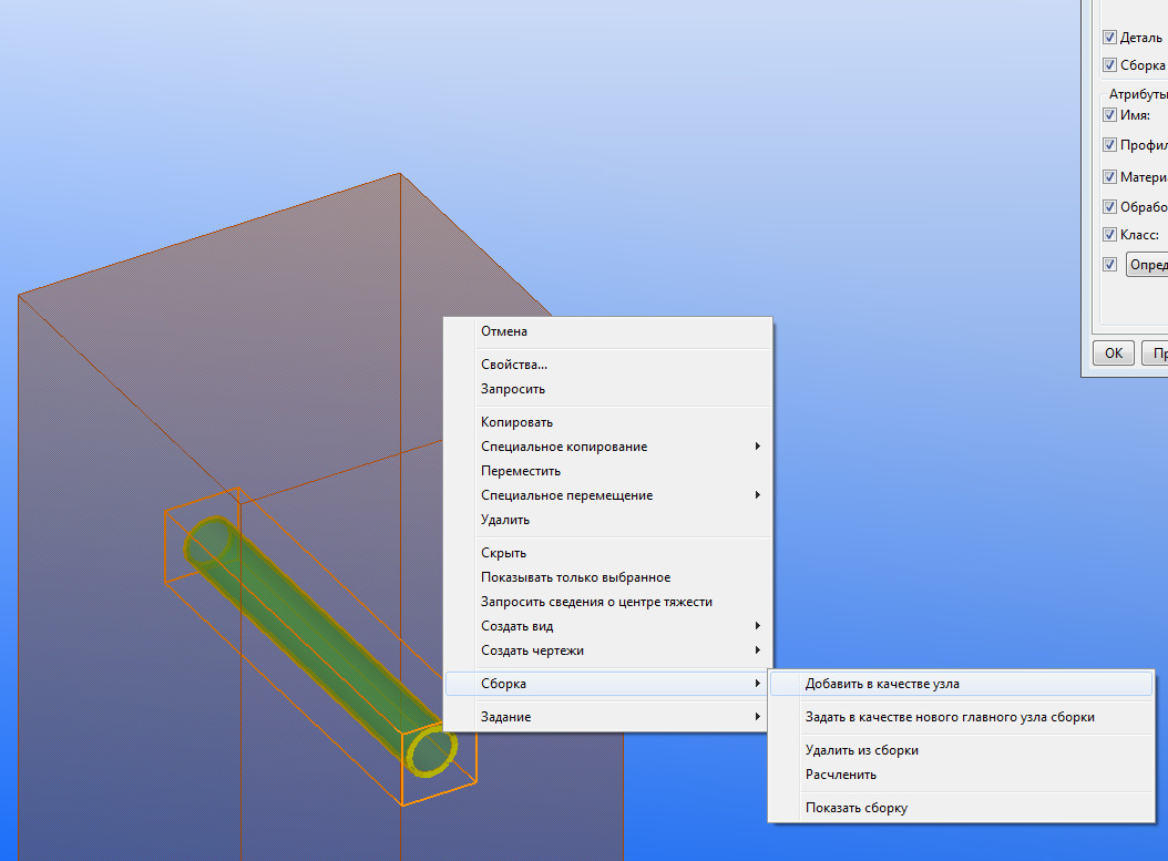

Если многоуровневая сборка вставлена как узел в отлитый элемент, как вывести эту сборку в спецификацию?
Пока в спецификацию выводит только сборки (закладные) и сборки, из которой состоит многоуровневая сборка.
Yuzer
Сообщения: 200
Сообщение Yuzer » 06 окт 2014, 10:42
Есть атрибут HIERARCHY_LEVEL. Подскажите, как правильно им пользоваться.
teandrey89
Сообщения: 120
Сообщение teandrey89 » 06 окт 2014, 14:01
[quote="Yuzer"]Если многоуровневая сборка вставлена как узел в отлитый элемент, как вывести эту сборку в спецификацию?
Самый первый уровень многоуровневой сборки довавить как удел к отлитому элементу, но наверно его Вам будет трудновато выделить и многоуровневой...
Yuzer
Сообщения: 200
Сообщение Yuzer » 06 окт 2014, 14:29
Я уже по строкам через HIERARCHY_LEVEL повыводил сборки на разных уровнях, а "общую сборку" вывести не могу.

Yuzer писал(а):Я уже по строкам через HIERARCHY_LEVEL повыводил сборки на разных уровнях, а "общую сборку" вывести не могу.
А что за такая сложная сборка? Можешь модель в архиве скинуть... чтобы посмотреть... :!:
Yuzer
Сообщения: 200
Сообщение Yuzer » 06 окт 2014, 16:43
Ж.Б. колонна.
Каркас и дополнительные закладные.
teandrey89
Сообщения: 120
Сообщение teandrey89 » 06 окт 2014, 17:27
Yuzer писал(а):Ж.Б. колонна.
Как делаю я,
1. Колонна - отлитый элемент
2. Армирование (стержни сетки)
3. Создаю закладную, свариваю ее, загоняю в компонент "ДЕТАЛЬ" под нужной мне маркой и на саму марккирую под нужной маркой.
(Грубо говоря в компоненте у меня сборка - закладная деталь)
4. Далее добавляю этот компонент т.е. свою закладную "ДОБАВИТЬ В КАЧЕСТВЕ УЗЛА" и кликаю по колонне.
Все в спецификации имею нужную мне закладную деталь, ссылки в спецификации на нее формируются автоматом.
Если все детали по серии то нужно у деталей "имя" прописывать и в графе обозначения прописать чтобы имя выводилось.
И будет как указано у вас на картинке.

Закладные ,сделанные компонентом, нормально добавляются и нормально выводятся в спецификациях.
У меня проблема с выводом многоуровневой сборки в спецификацию. Сборки, которые в нее входят, выводятся без проблем, но мне нужно, чтобы имя в спецификации было именно многоуровневой сборки.

Yuzer писал(а):Закладные ,сделанные компонентом, нормально добавляются и нормально выводятся в спецификациях.
Многоуровневая сборка это компонент в компоненте, а внутри этого компонента еще компонент??? Матрёшка?

teandrey89
Сообщения: 120
Сообщение teandrey89 » 07 окт 2014, 14:23
Yuzer писал(а):Многоуровневая сборка - это сборки в сборке. Да - матрешка.
Сделана не компонентами, а сборками.
Но у меня эта матрешка еще входит в отлитый элемент.
Решил добавить в спецификацию пустую строку и написать текстом данные.
А можешь поподробнее на примере описать как сделать сборку в сборке. :?:
Yuzer
Сообщения: 200
Сообщение Yuzer » 07 окт 2014, 15:02
Вариант 1. Переключатель - выбрать сборки/ПКМ/добавить в качестве узла.
Вариант 2. Переключатель - выбрать сборки/выделить все сборки/ПКМ/переделать в сборку.
Выбирать подсборки через shift+скрол.
teandrey89
Сообщения: 120
Сообщение teandrey89 » 07 окт 2014, 15:20
Yuzer писал(а):Вариант 1. Переключатель - выбрать сборки/ПКМ/добавить в качестве узла.
До нынешнего времени обходился без этого спасибо буду знать! :!:

Добрый день! При моделировании фундаментной плиты в ней необходимо предусмотреть пространственные поддерживающие каркасы. Вопрос возник как это сделать, создать собственный компонент? Создал деталью, создал деталью, но перемещать свободно не могу почему то.

Обратили внимание, что если делать каркасы из кругляка (балка), то чертеж может открываться до 20 минут.
Поэтому остро встал вопрос в правильном моделировании этих каркасов.
Если делать их сетками (mesh), то потом проблематично вывести на отдельный лист и сделать КЖИ.

Нужно на балках сделать маркировку для ориентации. Маркировка должна быть по правой стороне балки.
Как лучше ее сделать, чтобы на чертеже можно было отобразить?
На крайняк - вырезать антителом...
Сообщение Таран Д. А. » 19 ноя 2014, 17:29
Можно антителом только глубину меньше миллиметра чтобы не влияло на нумерацию.

Сделал миллиметровое углубление.
Сообщение Таран Д. А. » 02 дек 2014, 11:29
Новый инструмент в велдапе позволяет делать такие выноски.
Скачать тут
http://topengineer.ru/programms/weldapp
Ведомость расхода стали тоже бесплатная

В случае когда предметом чертежа должна служить плита, лично у меня возникает вопрос о представлении чертежа верхнего и нижнего армирования. Как сделать автоматические метки, чтобы они "понимали" верхнее и нижнее армирование? Если такое невозможно (что скорее всего), то как Вы наиболее элегантно выходите из положения?
С уважением...
Как сделать обычную шпильку?
Сообщение alstey » 07 дек 2014, 20:05
Как сделать обычную шпильку? Стержнем по двум точкам крюк не загибается куда надо, что делать по шести?
Yuzer
Сообщения: 200
Re: Как сделать обычную шпильку?
Сообщение Yuzer » 08 дек 2014, 10:54
alstey писал(а):Как сделать обычную шпильку? Стержнем по двум точкам крюк не загибается куда надо, что делать по шести?
Эм... А как загибается стержень по двум точкам???
Сообщение alstey » 08 дек 2014, 11:21
Yuzer писал(а):Эм... А как загибается стержень по двум точкам???
Ну можно же поставить простой прямолинейный стержень по двум точкам и добавить крючки на концах?
Yuzer
Сообщения: 200
Сообщение Yuzer » 08 дек 2014, 11:36
Так и делается.
Сообщение alstey » 08 дек 2014, 12:02
Yuzer писал(а):Так и делается.
А как крюк развернуть в другой плоскости?
Yuzer
Сообщения: 200
Сообщение Yuzer » 08 дек 2014, 12:12
Рабочую плоскость поменять.
Сообщение alstey » 09 дек 2014, 10:38
Yuzer писал(а):Рабочую плоскость поменять.
Как-то странно они загибаются. Не могу понять почему загибаются по углом 45 к рабочей плоскости.
