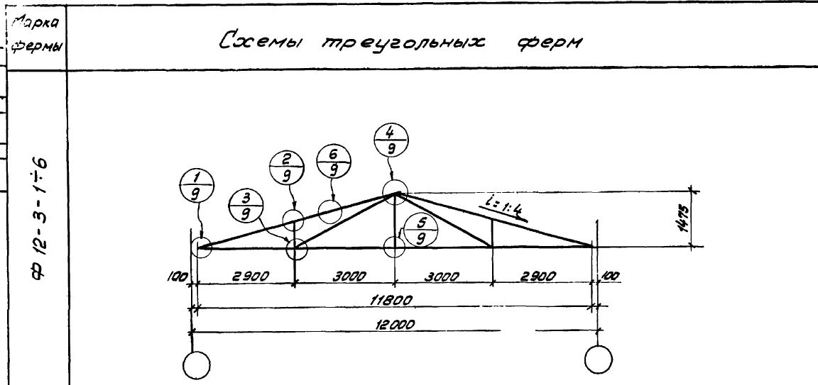

Здравствуйте! Столкнулся с проблемой т.к. являюсь новичком.
Нужно нарисовать ферму из профильной трубы (квадратной прямоугольной) такую ферму:
Я так понял что инструмен ферма (s78) сюда неподойдет. Отсюда и просьба:
Напишите пожалуйста алгоритм проектирования данной фермы (пошаговый). Или может есть ссылка на видео...
Все облазил ничего дельного ненашел.

Рисуйте отдельными балками нижний пояс, верхний и т.д. А дальше соединения элементов.
Думаю правда где-то здесь.
Я так понимаю дальше идет подрезка потом создание сварных узлов??? Потому что автосоеденение неканает!!!! А как??
Нужно создать стульчики на колоннах, конек на сварке через фасонку, остальное просто на сварку. Правильно?? и еще раз А как??

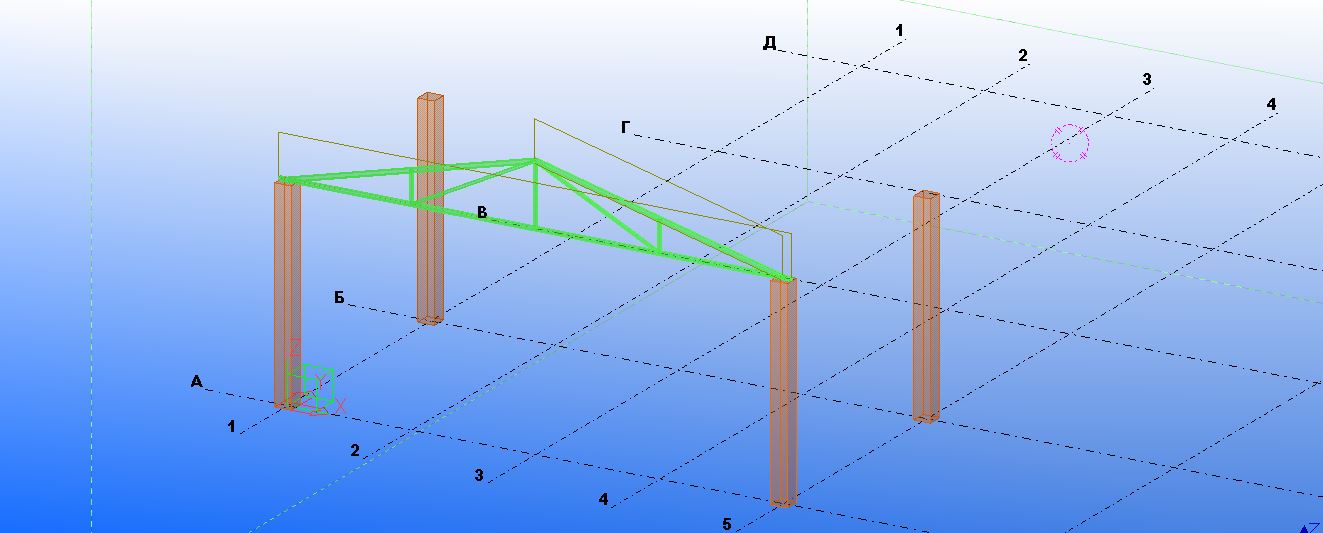

Re: Проектирование треугольной фермы в Tekla Structures
Сообщение Таран Д. А. » 15 янв 2014, 10:36
Тут всего 1 узел делается параметрической привязкой в 2 клика. Просто методом тыка это не освоить. Иначе будешь как все ночевки объединять всю раму в компонент а потом задаваться вопросом от куда столько проблем.
Скоро постараюсь сделать видео обзор по рамам и как правильно делать и почему именно так. Вопрос только в свободное время упереться.

Подрезайте элементы ферм. Дальше сварите ферму в одну сборку.
Элементы рисуйте тоже вручную - стульчики, фасонки - листом.
P.S. Рекомендую поискать обучение для теклы, если не ошибаюсь для 16-ой версии. Есть уроки. Там объект проектируется от и до. Пройдете его и все станет с этой фермой ясно. Ну или воспользуйтесь платным предложением)
