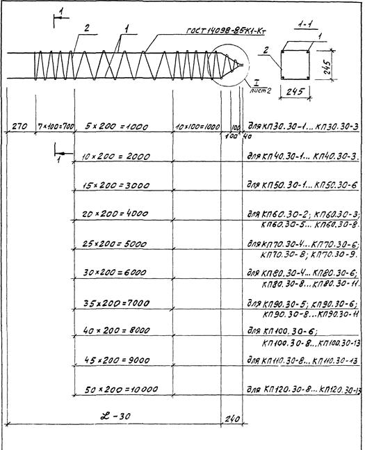

Подскажите, возможно ли в текле сделать стержень №2?
Re: Ж/Б свая
Сообщение Таран Д. А. » 03 дек 2013, 16:55
Tiunovich писал(а):Подскажите, возможно ли в текле сделать стержень №2?
Да
Вообще сваи не рисую так как они покупные (стандартные изделия)
Если вам надо только для красоты показать стержни то нарисуйте просто кольцо и укажи шаги шаги спирали. Кончик нарисуй руками по точкам..
Если все же тебе надо сделать все одним куском арматуры то придется строить по точкам.
1 Рисуем точки где гнется арматура линейным копированием копируем по свае вниз нужное количество шагов с нужными интервалом.
Далее ставим сточки на кончике там где спираль сужается.
Потом по построены точкам тянем стержень. Все.

Таран Д. А. писал(а): Вообще сваи не рисую так как они покупные (стандартные изделия)
человеку-то похоже КЖИ надо

Сваи же и не забивные, а набивные могут быть со своим хитро-мудрым каркасом, который рисовать надо будет.

Зачем делать КЖИ если свая покупается? Конкретно та которая на эскрине. В любом случает ответ как сделать есть. 8-)

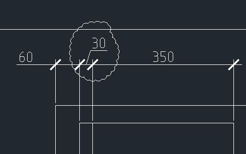

Да,спасибо за совет, все получилось. Свая серийная, делаю пилотный проект в 3д-модели прорисовываю все подряд для ознакомления с возможностями построения, изначально был уверен что нет возможности построить эту арматуру, был приятно удивлен. Есть еще один вопрос: можно ли отредактировать стандартный размер так что бы он делал выноску не просто в сторону, а чуть выше или ниже?

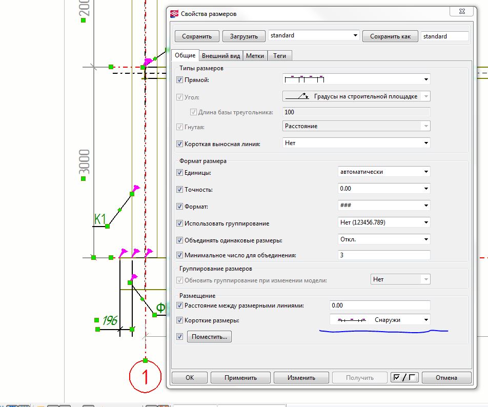

А как Вы с выноской размер сделали? :?:

в свойствах размеров делаем снаружи

У меня выставлено снаружи, но промежуточные размеры (которые не влезают) или под или над линией без выноски. :(

Не делай длинные цепочки и котрые не помещаются выше или ниже уводи...
