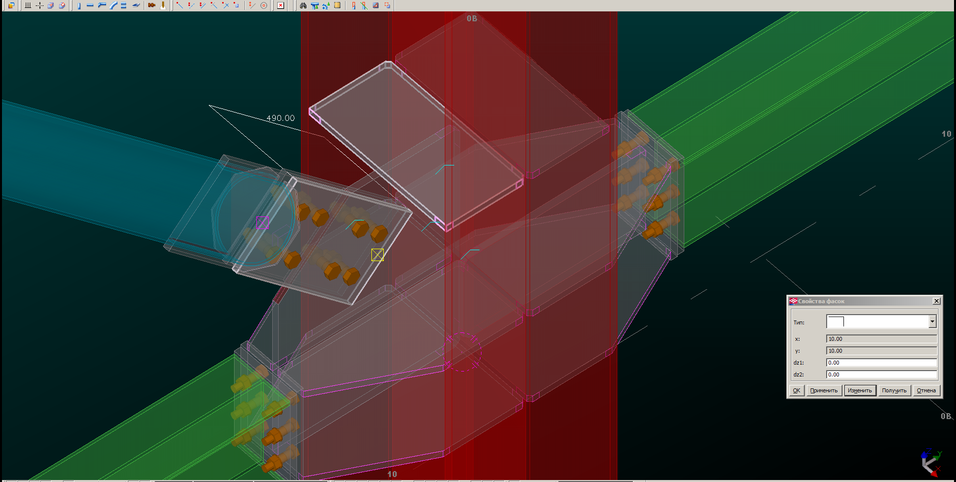

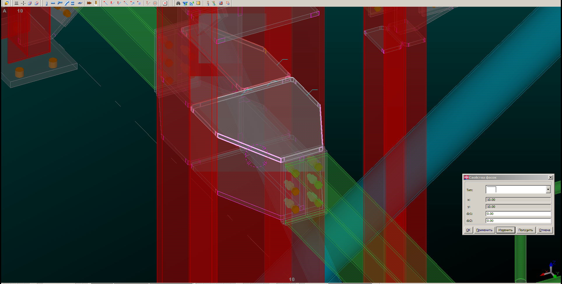

Модель сделали в 14.1 версии, открыта в 18.0
Проблема в том что все контурные пластины не имеют ручки а какие-то грани
Как сделать привычные ручки?)
Re: Проблемы совместимости разных версий Tekla Structures
Ответ:ZMK писал(а):Модель сделали в 14.1 версии, открыта в 18.0
XS_DRAW_CHAMFERS_HANDLES
Вид модели
Скрытие или отображение ручек фасок контурных пластин и бетонных перекрытий. Доступны следующие параметры:
HANDLES: отображаются ручки. Это упрощает выбор ручек. Это значение используется по умолчанию.
CHAMFERS: отображаются фаски. Используйте это значение, например, когда требуется проверить состояние фасок составных балок.
CHAMFERS_AND_HANDLES: отображаются и фаски, и ручки.
