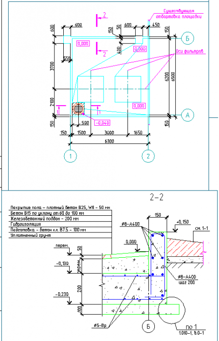

Подскажите пожалуйста самый оптимальный вариант как в TS создать уклон

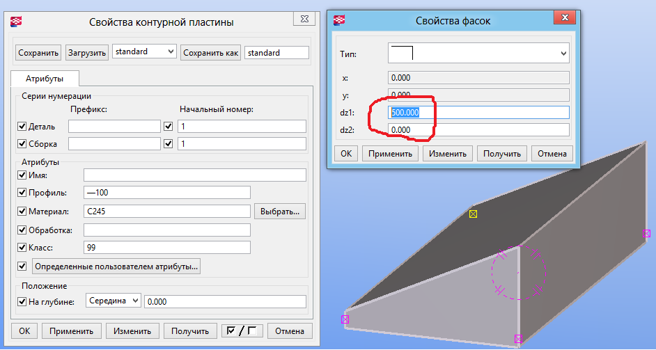

Сообщение Таран Д. А. » 18 ноя 2013, 10:05
Так проще всего

Спасибо!
