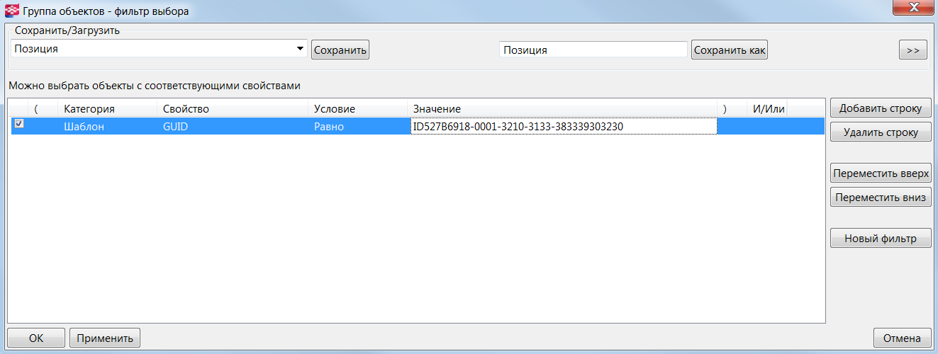

Сообщение DrBianko » 13 ноя 2013, 01:08
Можно как-то отобразить или удалить объект зная его GUID (ID52829958-0000-00FD-3133-383432393138)?
Re: Поиск объектов по GUID
Сообщение CuPo>I<a » 13 ноя 2013, 05:16
как-то так

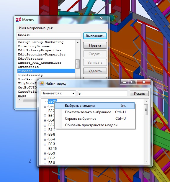

Вот макрос для поиска марочек
findAss.zip
(2.9 КБ) 1144 скачивания
Так вот выглядит
картинка
В многопользовательской модели - извеняйте, могут быть косячки....

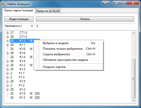

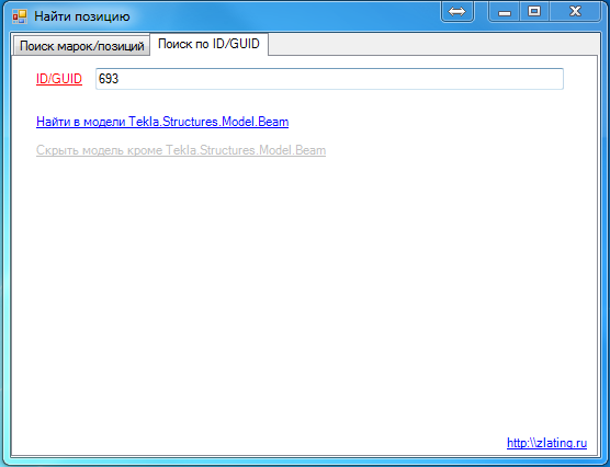

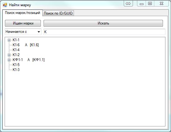

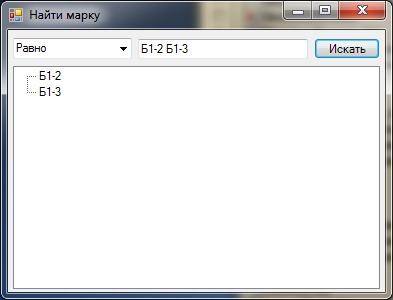

Re: Поиск объектов по GUID в Tekla Structures
Сообщение CuPo>I<a » 26 фев 2014, 16:43
Новая версия ищет марки, позиции и объекты модели по ID/GUID.
Поиск марок:
Поиск позиций:
Поиск по ID/GUID объекта:
Действия с найденным по ID/GUID объектом осуществляется нажатием на ссылки:
- на синюю - показывает объект в модели;
- на серую - скрывает модель кроме найденного объекта;
- на красную - удаляет объекта.
UPD кто успел скачать, скачайте еще раз (ошибка была при ручном вводе ID/GUID)
Поиск марок позиций.zip
(4.99 КБ) 1002 скачивания

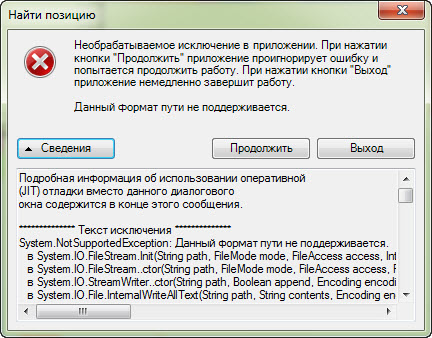

Сообщение vladimir_a » 11 мар 2014, 09:01

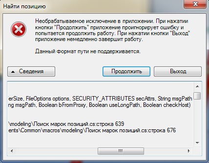

а что за ошибка выходит когда меняю "ищем марки"?
Danila_ZLT
Сообщения: 603
Сообщение Danila_ZLT » 11 мар 2014, 09:52

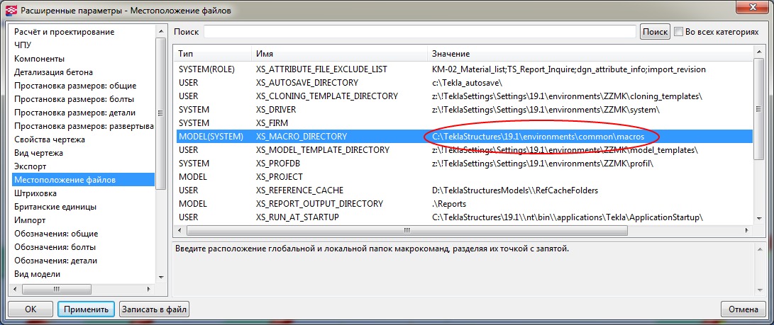

vladimir_a писал(а):а что за ошибка выходит когда меняю "ищем марки"?
Версия теклы?
можно немножко правее сообщение об ошибке посмотреть? Конкретно нужен номер строки в которой ошибка произошла.

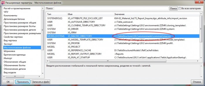

еще скажите пожалуйста значение XS_MACRO_DIRECTORY
Версия теклы?
18.1. при нажатии на выход текла вылетела :evil: . винда 7
Сообщение Danila_ZLT » 11 мар 2014, 10:09
XS_MACRO_DIRECTORY????
Думаю ошибка из-за него.
Надо нажимать "Продолжить"!!!!

Danila_ZLT писал(а):XS_MACRO_DIRECTORY????
долго боролся с искушением и в итоге на выход нажал :)

Сообщение Danila_ZLT » 11 мар 2014, 10:33
Какое у Вас значение расширенного параметра XS_MACRO_DIRECTORY?
Вот тут что у Вас написано?
Сообщение vladimir_a » 11 мар 2014, 11:02
Danila_ZLT писал(а):Какое у Вас значение расширенного параметра XS_MACRO_DIRECTORY?
два места: 1. как у вас 2. папка макросов среды
Danila_ZLT
Сообщения: 603

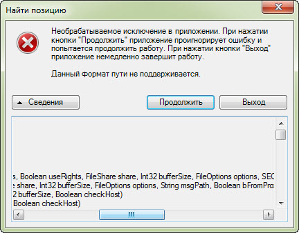

Сообщение Danila_ZLT » 11 мар 2014, 11:16
Если ошибка здесь:
То попробуйте этот:
(5.02 КБ) 793 скачивания
Радикальный вариант - закоментировать строки 638,639,640 (тогда не будет автоматом переключаться выбор позиций/марок в текле)
p.s. Какое всетаки у вас значение парметра XS_MACRO_DIRECTORY?
Сообщение vladimir_a » 11 мар 2014, 11:29
спасибо! этот работает без ошибок

Но пришлось компилить в приложение, если кому надо для 19й теклы:
http://cadsupport.ru/seltool/

Сообщение MikhailK » 18 апр 2014, 10:01
Заюзал не стандартный treeView.
Там две доп дллки. По идее можно попробовать её тоже докинуть в папку плагинов теклы. И подхватить из скрипта. Но показалось проще скомпилить.
