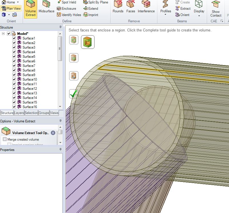

Сам файл .iges с трубами нормальный не получается. Солидворкс ничего не показывает, SpaceClaim показывает в виде множества поверхностей. Двутавры (с прямолинейной осью) передаются солидами, но без радиусов закруглений.

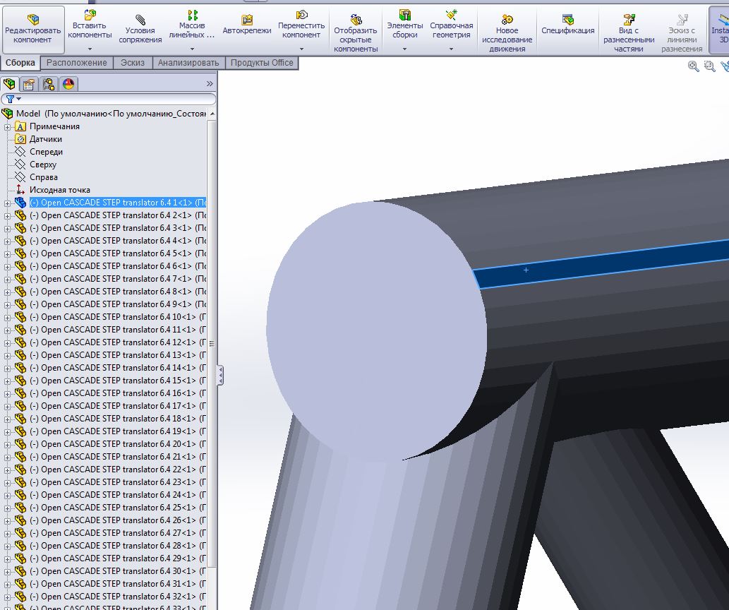

В Солидворкс все-таки удалось передать....вот так многогранниками без отверстия.

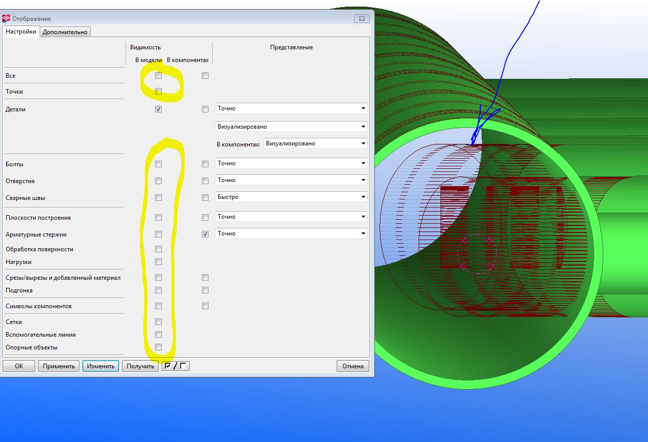

Выставил XS_CHORD_TOLERANCE_FOR_TUBE_SEGMENTS=0.01. Кстати, никто не знает, как эти красные линии в Текле убрать?
PS. Проблема решена. Забыл про кнопку "Повторно начертить все"

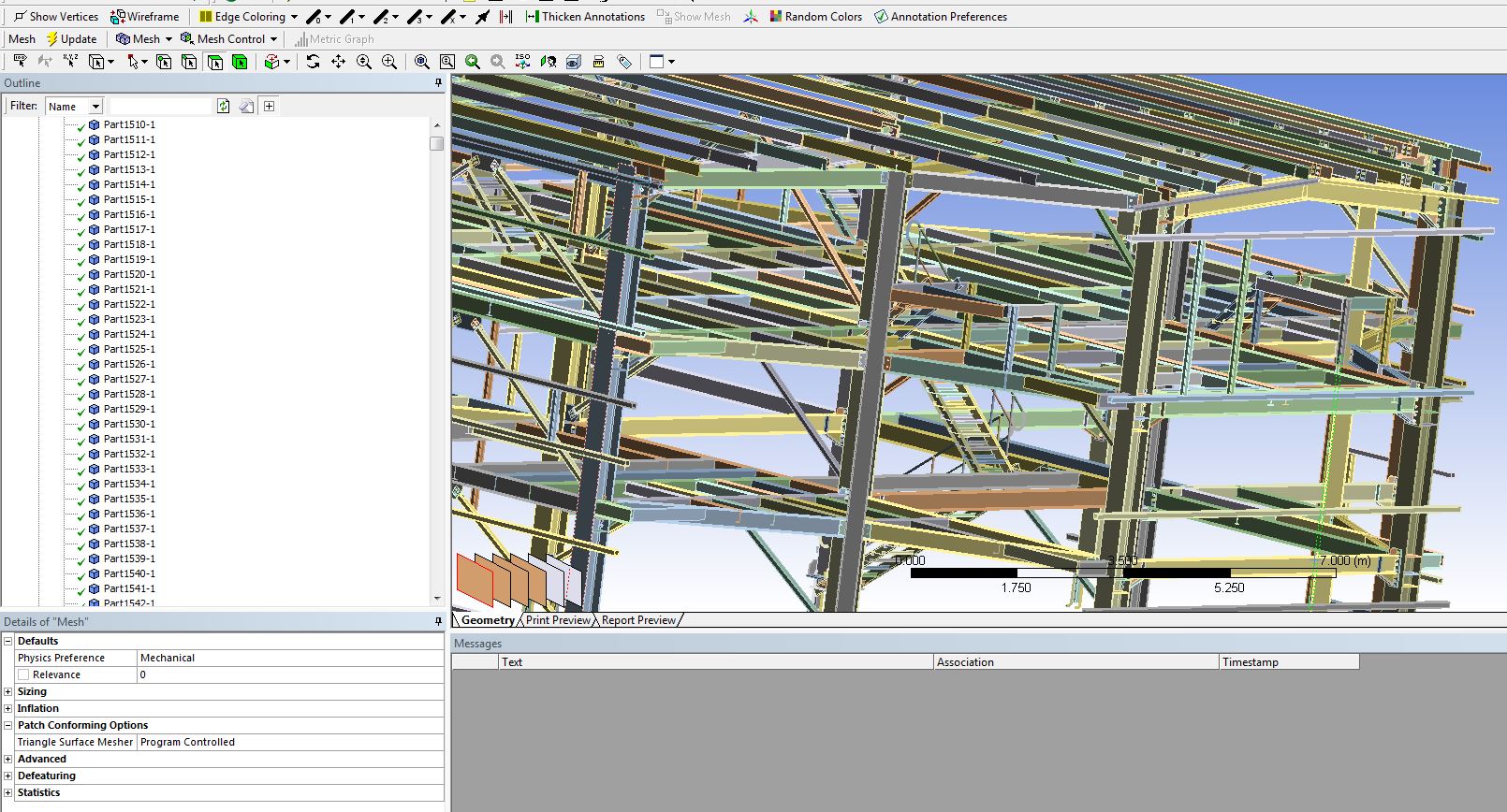

В Ансис все-таки удалось передать
Re: Передача модели Текла в Ансис
Подскажите как это у Вас получилось? У меня получалось криво только передачей в Солид через IFC, потом преобразовывать в родные объекты Солида и затем в Ансис.
Ну у меня точно так же, только через Солид. Причем раньше у меня стоял 2012 стандарт, который IFC не воспринимал. Сейчас 2013SP4 premium нормально IFC читает. Лучше 2.0. Возможно я хорошо не разобрался с форматом IFC, но проблем при конвертации достаточно много. Например не всегда балки импортируются корректно подрезанными. Некоторые пластины смещаются со своих мест, т.е. привязываются некорректно. Модель из предыдущего поста (с мусором вроде ограждений и лестниц) я и не собирался считать. Просто хотелось оценить возможности и найти решение для возникших при конвертации проблем.

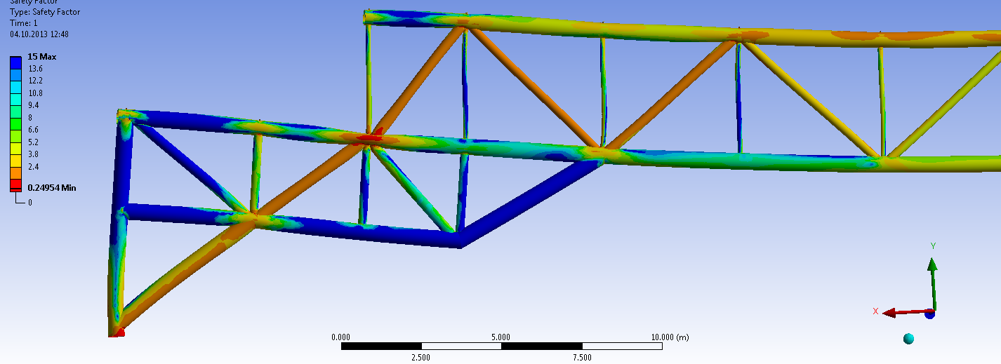

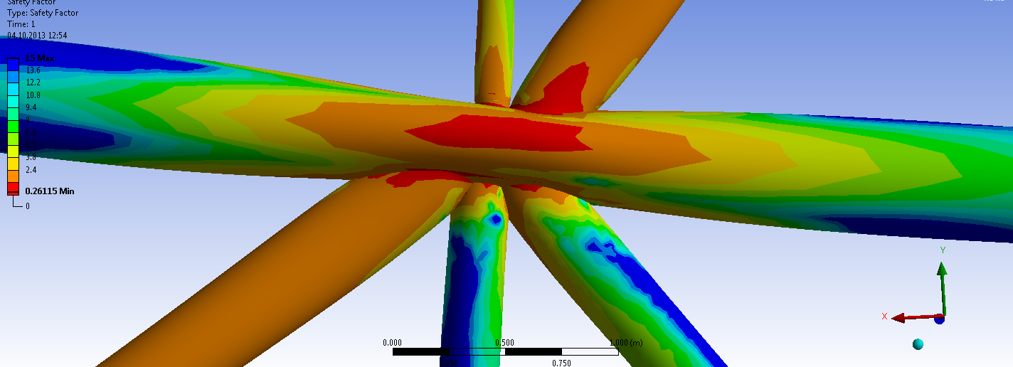

djynar. Попробуйте, например в скаде, лире или роботе посчитать линейными КЭ ферму из труб или ГСП типа Молодечно с непосредственным (безфасоночным) примыканием раскосов решетки к поясам.
Согласно п. 13.8 СНиП II-23-81 необходимо для таких ферм учитывать дополнительные изгибающие моменты в элементах от жесткости узлов. В Скаде естественно можно задать, какие то значения жесткости в узлах, но как найти эти значения, учесть взаимное влияние элементов? А моделировать ферму в Скаде плоскими или объемными КЭ, получить адекватную сетку и добиться совпадения узлов - это целый день, а то и несколько дней.
На картинке - деформация пояса фермы. Усилия в "стержнях" бывают не такие уж и равномерные по сечению, концентраторы напряжений вам Скад не покажет.
