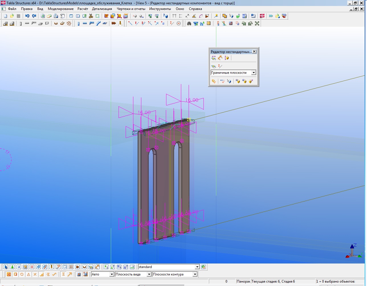

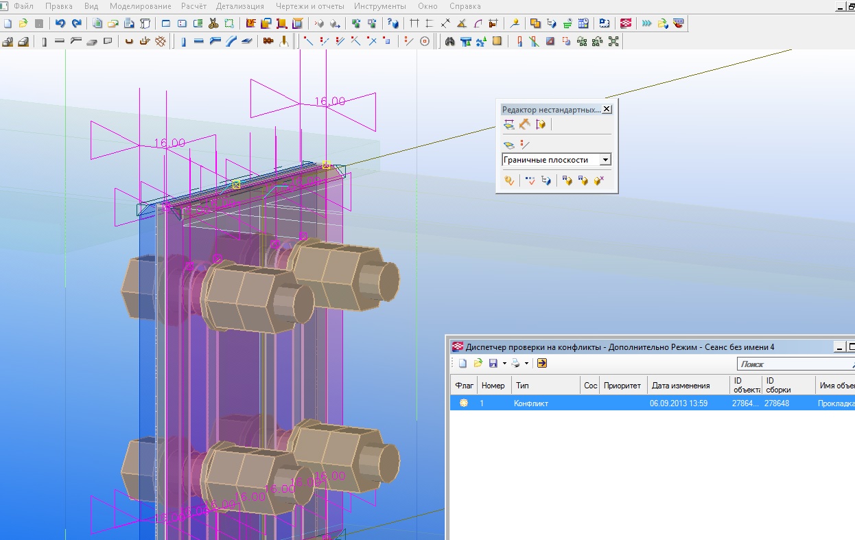

Из-за чего выдает конфликт в прокладке заполняющей монтажный зазор? выделяю как обычно главный и 2 элемента и выходит конфликт, хотя по факту его там не должно быть.
Как выйти из ситуации???
Конфликт при создании болтового соединения из трех элементов

Думаю конфликт будет, скорее всего программа пазов не видит, или видит но т.к от болта до края 1,5 мм если допуск 3 мм то это считается как конфликт.

Размер отв. под болт 23, расстояние между пазами 25 мм. т.е. еще 1 мм запас. склоняюсь к тому что она не видит скругление вверху.
