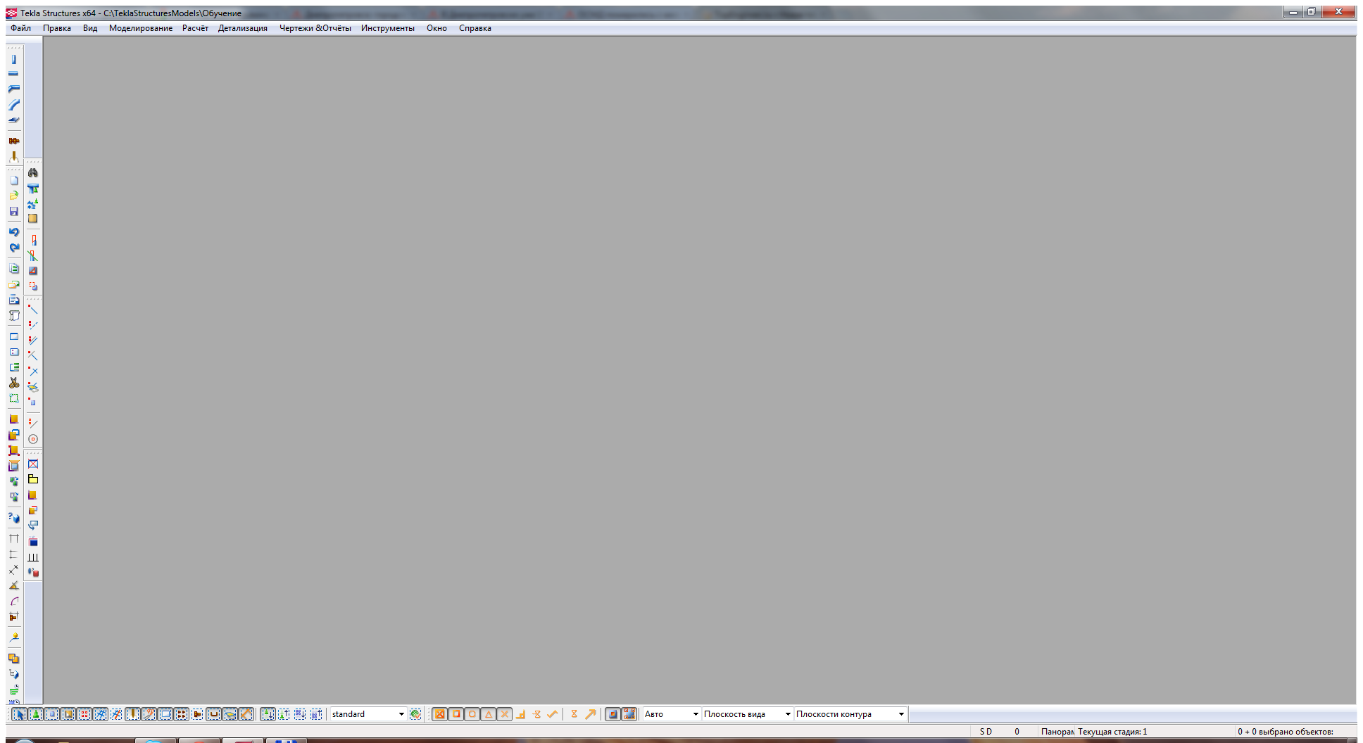

у кого-то из форума увидел интересную идею - сместить панели инструментов влево, для увеличения полезной высоты экрана, что особо актуально для широкоэкранных мониторов. Но:
прикаждо запуске теклы у меня сползают эти панели инструментов, приходится двигать вручную
можно как-то зафиксировать эти панели навсегда?

В реестре винды только

а более подробно не подскажешь, куда копать?Таран Д. А. писал(а):В реестре винды только

с помощью regedit в HKEY_CURRENT_USER\Software\Tekla\Structures\17.0\Toolbars вы найдете свои меню, затем экспорт импорт можете копировать на другую машину (можно это все оформить в bat файл).
У меня на машине при перемещение тулбаров ничего не слетает после перезапуска (17.0 SR3), попробуйте обновить сервис пак теклы.

Подскажите, можно ли как-то нормальным образом сделать следующее:
в настройках теклы есть параметры XS_MDIVIEWPARENT, XS_MDIZOOMPARENT и XS_MDIBASICVIEWPARENT , отвечающие за расположение окон видов внутри окна программы или вне её.
Вопрос в следующем, как сделать так, чтобы окна можно было вытаскивать окна из теклы, но разворачивая на весь экран чтоб панельки не скрывались. Т.е.
Работаю на 2х мониторах, было бы неплохо на соседнем мониторе видеть ещё 1 или несколько видов.
Что-то не получается настроить, выходит как-то коряво.

Значки перемещаются после уменьшения окна теклы. Вывод- просто не уменьшай.AntonB писал(а):Подскажите, можно ли как-то нормальным образом сделать следующее:
