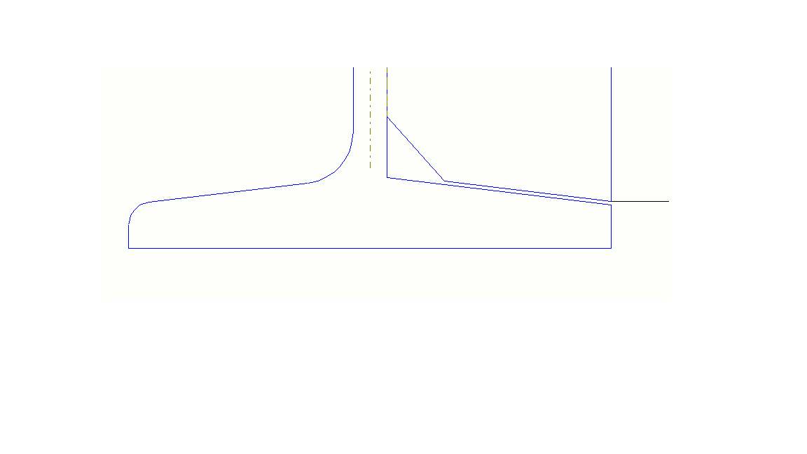

Дима, еще вопрос-как бороться с некорректным отображением поперечного сечения двутавра на разрезах?

alstey писал(а):
Таран Д. А. писал(а):В 19.1 написано исправили. Посмотрим
viewtopic.php?f=16&t=1871&p=9755#p9750 Так?
