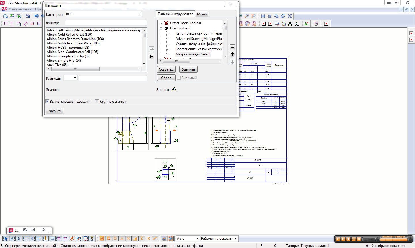

Не знаю куда написать, но пусть будет здесь.
Написал небольшой макрос в качестве тестового, который выделяет на чертеже элементы родственные тем, что выделены в данный момент. Теперь пытаюсь его посадить на кнопку. Захожу в "инструменты -> настройка", создаю свою панель "User Toolbar", добавляю стрелочкой свою макрокоманду. И все хорошо, до тех пор, пока не перезапущу теклу. После этого панель с кнопкой исчезает без следа. В качестве проверки добавил на панель помимо своей макрокоманды другие предустановленные макросы. Эффект тот же - созданная панель исчезает. Исчезает она и в случае если моего макроса на панели нет. В основном окне (т.е. не в чертежах) ничего не исчезает - созданная панель остается в том виде в котором была создана. Кто-нибудь знает в чем может быть дело?
Раз уж пишу в этой теме, то выкладываю макрос. Хотя особой ценности он и не представляет.

AlexanderB писал(а): Да туда и кладу, только common\macros\drawing, но это не суть, да и с modeling как раз все в порядке. Среды KMD_RUS_v2 пока нет, но это уже другой вопрос. Через "инструменты-макрокоманды" это, конечно здорово, но через кнопочку лучче.
вот на кнопку посадил макрос ALEXa
панели создают в режиме модели.

Сообщение AlexanderB » 04 июл 2013, 13:28
То что создается в режиме модели в этом же режиме и существует. А если я хочу в режим "чертеж" панель вставить?
два плюс два равно четыре
Re: Полезные макросы для Tekla Structures
Сообщение CuPo>I<a » 04 июл 2013, 13:37
я делал как-то давно.
по-моему копировал макросы чертежа в папку с макросами модели - они появлялись в модели, настраивал в модели панель чертежа
вот в режиме чертежа. затащил в панель команды которые в режиме чертежа участвуют. еще посмотри в режиме чертежа, видимы ли панели

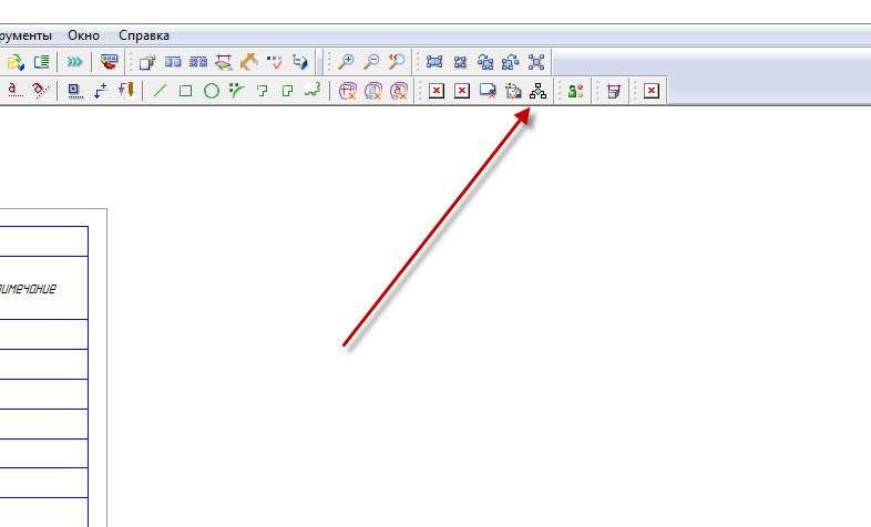

Сообщение AlexanderB » 04 июл 2013, 14:04
vla писал(а):вот в режиме чертежа
Жаль, что Вы не прочитали моего первого сообщения (оно же второе в данной теме).
да я вообще читать неумею)). вы сами мои сообщения внимательно читаете?) панельку 3 видимой нужно сделать
Ну так создал панельку, автоматически она видима, добавил стрелочкой макрос (на выделенную панель), в результате уже на основной панели появилась панелька с нужной кнопкой. Вышел из режима чертежа, зашел в режим чертежа, панелька с нужной кнопочкой все еще существует. Вышел из теклы зашел в теклу - нет панельки, нет и кнопочки. Нет панели и в списке панелей в "настройках". Вот такая вот печаль.

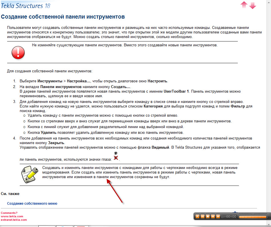

Сообщение vladimir_a » 04 июл 2013, 14:24
vla писал(а): Панельку создаю в режиме чертежа. То что создается в режиме модели в нем и остается, да и там почему-то все нормально. А вот в Чертеже непорядок. Или же все-таки как-то через режим модели в режим черетжа можно чертежные макросы добавить?
все в режиме модели только. это и в справке есть

Сообщение AlexanderB » 04 июл 2013, 14:31
Да есть такая штука в справке. А как быть если в левом списке где перечислены макросы, среди макрокоманд только макрокоманды для моделирования, а чертежных нет и чертежные появляются только в режиме чертеж.
Сообщение vladimir_a » 04 июл 2013, 14:41
AlexanderB писал(а): Да есть такая штука в справке. А как быть если в левом списке где перечислены макросы, среди макрокоманд только макрокоманды для моделирования, а чертежных нет и чертежные появляются только в режиме чертеж.
попробуй их поместить в макросы/модель
Сообщение CuPo>I<a » 05 июл 2013, 05:12
vla писал(а): попробуй их поместить в макросы/модель
я об этом написал товарищу сообщений 10 назад :D
AlexanderB
Сообщения: 27
Регистрация: 08 май 2013, 11:46
Откуда: Пермь
Сообщение AlexanderB » 05 июл 2013, 05:47
Жаль, что я не прочитал вашего сообщения :roll: Простите, если что ;)
Действительно, так работает, спасибо.

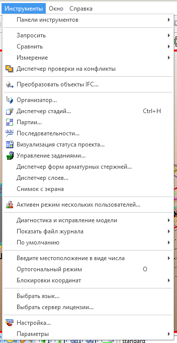

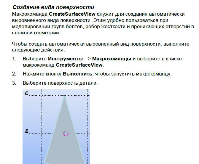

Сообщение Yura » 27 сен 2018, 21:16
Проблема с Макрокомандами
Читаю мануал и не могу найти такую команду, может подскажете где может находиться?
