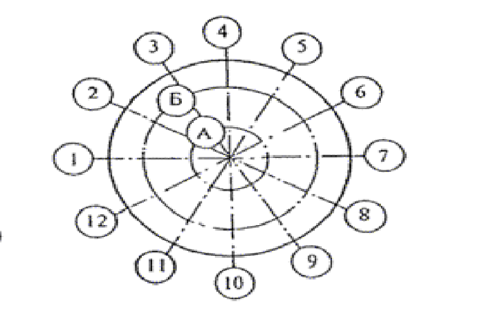

Добрый день, как можно сделать сетку по кругу

Посмотри в макросах, там есть специальный макрос для этого.

RadialGrid

посмотри в каталоге компонентов
Re: Сетка по кругу в Tekla Structures
Сообщение Таран Д. А. » 16 май 2013, 10:57
Сделай 1 сетку и скопируй ее поворотом.
Утилита нафиг не нужна.

Компонент "Радиальная сетка" позволяет создать более 100 осей в радиальном направлении, полный круг 360 градусов с градацией в 5 градусов. Правда при этом создается пол-часа и жутко тормозит.
Обычная сетка не позволяет создать больше 100 осей в одном направлении, а очень надо. Проектирую уникальный объект - нужна сетка 180х1000 .
Расскажите кто как работает с протяженными объектами типа эстакад, когда нужно много осей. Неужели только копировать сетку? И на копиях перебивать наименование осей?
В хелпе нормально это не описано. В расширенных параметрах тоже ничего не нашел.

А что мешает сделать несколько сеток?

Примерно такой ответ я и ожидал...значит нельзя в одной сетке больше 100 осей...придется копировать, а так хотелось одну сетку...
