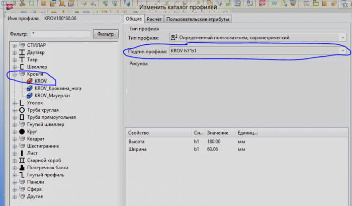

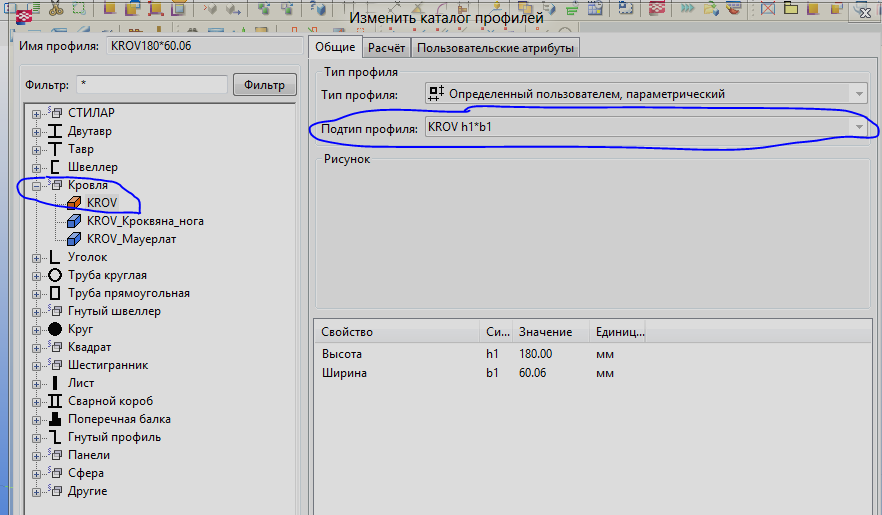

Как создать параметрический профиль?
Айдар
Сообщения: 231
Re: Каталог профилей Tekla Structures сздание, изменение
Сообщение Айдар » 24 фев 2012, 10:49
Параметрический профиль создается специальными профилями обозначенными символом красного куба

Сообщение vladimir_a » 24 фев 2012, 11:04
Айдар писал(а):Параметрический профиль создается специальными профилями обозначенными символом красного куба
Да верно красным кубом, но у меня что то при попытке создать новый, получаются только синие :)
Айдар
Сообщения: 231
Сообщение Айдар » 24 фев 2012, 11:10
Все так и должно быть вновь создаваемый профиль в каталоге профилей может быть только стандартным, для того что б создать свой параметрический необходимо воспользоваться "определить профиль с переменным сечением"
Моделирование > профили > определить профиль с переменным сечением

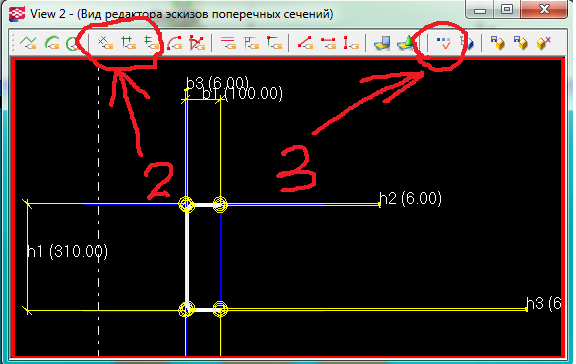

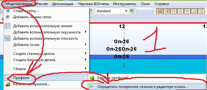

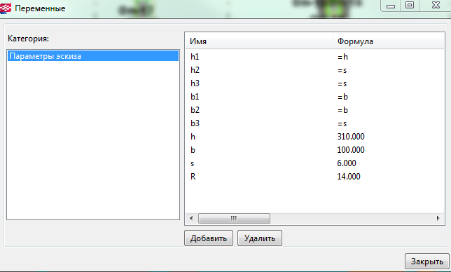

Сообщение Таран Д. А. » 24 фев 2012, 17:29
vla писал(а):Как создать параметрический профиль?
Запускаем редактор
Запускаем редактор
Добавляем размер
Добавляем размер
Работаем с переменными

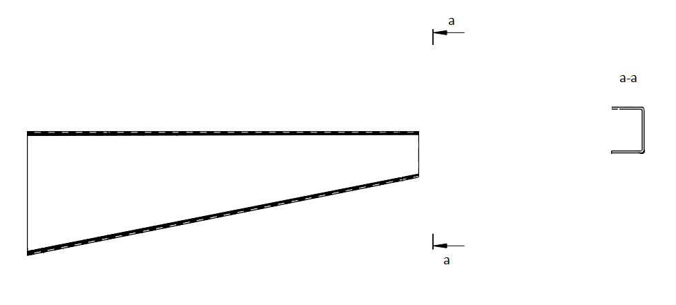

Может кто знает у меня такая проблема, я создаю свой профиль в каталоге профилей и всё норм работает но когда создаю новую модель его там нет как сделать чтоб созданый профиль был постоянно в среде.
Сообщение Таран Д. А. » 06 мар 2012, 19:09
Потом файл "profdb.bin" забрось в папку среды

Таран Д. А. писал(а):Потом файл "profdb.bin" забрось в папку среды
Получилось, спасибо а если я создал ещё подтип профиля его можно както перенести ато он тоже только в етой модели?
Сообщение Таран Д. А. » 07 мар 2012, 10:40
Этот же файл. Только бери его из своей модели. Он внутри проекта будет лежать.

Всё вышло поделюсь может кому понадобится, сначала експортировал файл из Компоненты - Эскизные профили ( файл *.eul)
потом скопировал его в папку C:\TeklaStructures\17.0\environments\ваша среда\components_sketches
и потом прописал в файл user.ini (C:\Users\vetal\AppData\Local\Tekla Structures\17.0\UserSettings) строчку с указанием пути к файлу
(rem set XS_UEL_IMPORT_FOLDER=C:\TeklaStructures\17.0\environments\KMD_RUS_V1\components_sketches)
и теперь етот файл автоматически подтягивает в новую модель

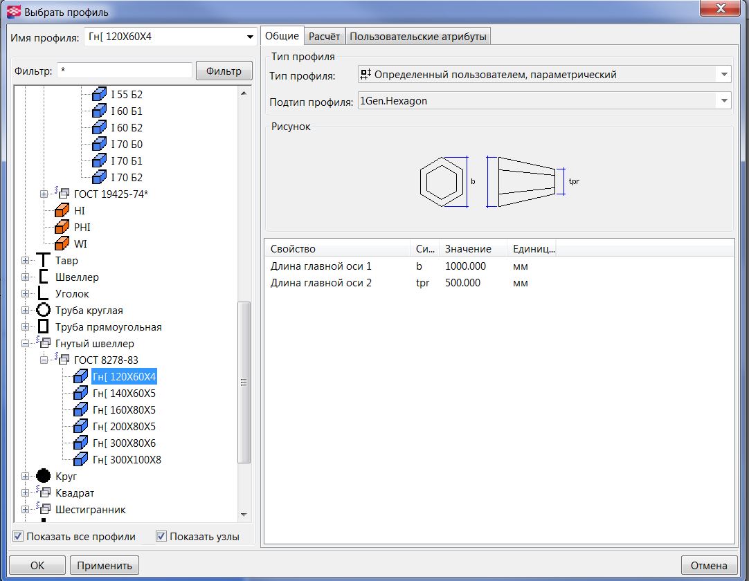

Всем привет! Вопрос у меня вот какой: мне нужно создать гнутый швеллер по ГОСТ 8278-83 250х125х6.
1. Я его создал при помощи редактора. назвал его GNUTIK
2. Теперь мне нужно чтобы он у меня отобразился в спецификации как "гн. швел. 250х125х6" ГОСТ 8278-83. Как это сделать? и можно ли?
просто в среде КМД_РУС нет его в базе
Сообщение Таран Д. А. » 17 июл 2012, 11:10
Дмитрий писал(а):Всем привет! Вопрос у меня вот какой: мне нужно создать гнутый швеллер по ГОСТ 8278-83 250х125х6.
1.Моделирование/Профили/Каталог профилей
2. Ваш профиль будет в каталоге ДРУГИЕ (внизу) оранжевого цвета.
3. Выбрать его
4. Правой кнопкой в свойствах добавить профиль
5. Создастся профиль синего цвета с фиксированными параметрами

Сообщение avdjuhin » 30 авг 2013, 11:21
проблема с отображением гнутого швеллера, вместо него отображается какая то другая фигня
Илья
Сообщения: 22
Откуда: Оренбург
Сообщение Илья » 31 авг 2013, 14:07
avdjuhin писал(а):проблема с отображением гнутого швеллера, вместо него отображается какая то другая фигня
Привет, Коль. Там все просто. Тебе необходимо зайти в каталог профилей и сменить подтип профиля с "1Gen.Hexagon" на "BN". Если данного профиля нет, его нужно импортировать.

Как создать деталь переменного сечения?
Yuzer
Сообщения: 200
Откуда: Україна Харків
Сообщение Yuzer » 10 окт 2016, 11:42
Снежана писал(а):Как создать деталь переменного сечения?
Открыть онлайн справку. Вбить в поисковик справки "профиль переменного сечения". Открыть первую ссылку.
https://teklastructures.support.tekla.c ... 0%B8%D1%8F
Я делал такой как-то
