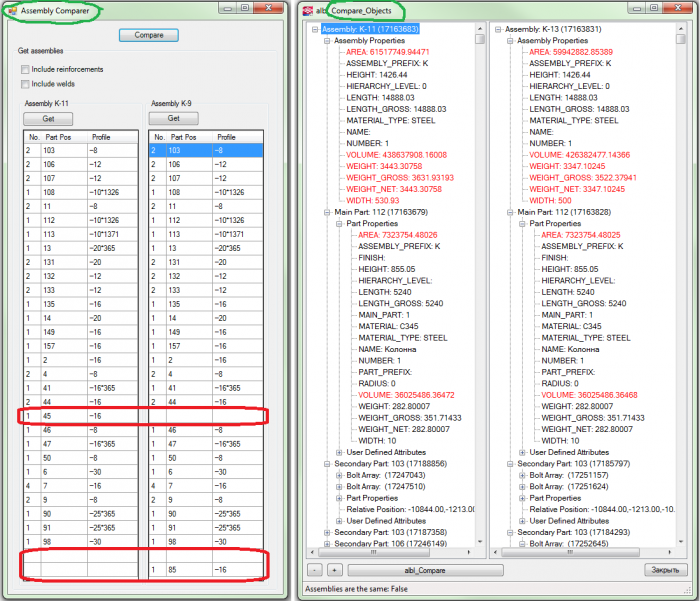

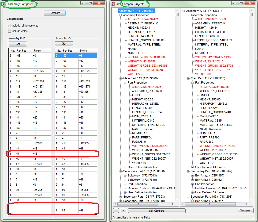

так вроде в стандартном пишет только что разница по расположению сборке и т.д. Никакой конкретики. А в этих инструментах раскладывает по номерам и количеству.Айдар писал(а):А в чем именно приемущество таких макросов от стандартного инструмента?
Re: Сравнение сборок (марок) в Tekla Structures
Пример обоих.
Думаю все станет понятнее.
Assembly Comparer сравнивает намного меньше параметров. Но их как правело хватает.
Второй сравнивает все что только можно, любые параметры. (но дерево при этом слишком большое.. не совсем удобно).
Зато можно найти разницу в сборках, даже если более простой Assembly Comparer не видит разницы.

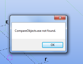

В текле 18,1 не работает CompareObjects вызываю макрос пишет вот такое:
- vladimir_a
- Сообщения: 699
Так нет экзешника, вот тебе и написал такое)VETROV писал(а):В текле 18,1 не работает CompareObjects вызываю макрос пишет вот такое:
А где его можно взять если он при установке на ставиться???

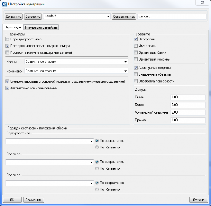

Подскажите, может кто сталкивался с подобной проблемой.
Делаю в модели сборки, они вобщем мало чем отличаются, но появляется проблема: одна и та же деталь в разных сборках нумеруется по разному.
С ней ничего не происходит, все параметры одинаковые, отличие только в высотных отметках.
Принудительное изменение номера детали не помогает, пишет: Невозможно назначить номер, группа содержит другой объект.
Как дать понять программе что они одинаковые?
Такая же беда обнаружилась и со сборками, копирую к другой оси, нумерую - разные сборки.
где мог накосячить?
Чуствую что проблема в настройках нумерации...

Убери пункт сохранять номер если возможноAntonB писал(а):Подскажите, может кто сталкивался с подобной проблемой.

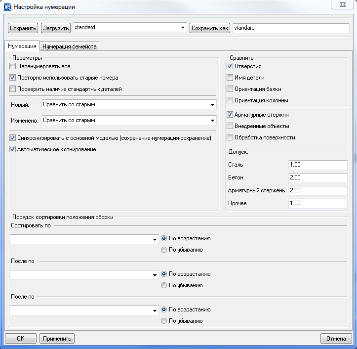

вот такие были настройки.
Удалил из сборки эту деталь. Ради интереса передвигаю
нумерую
номер меняется .. что за ерунда
Дай этим деталям префикс. перенумеруй они объединятся. потом убери префикс и перенумеруй.AntonB писал(а):вот такие были настройки.
Удалил из сборки эту деталь. Ради интереса передвигаюнумерую
Разумеется проверку и исправление модели обязательно
