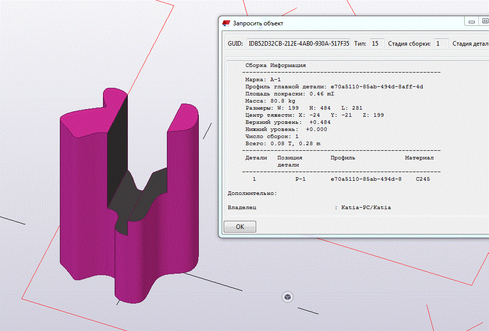

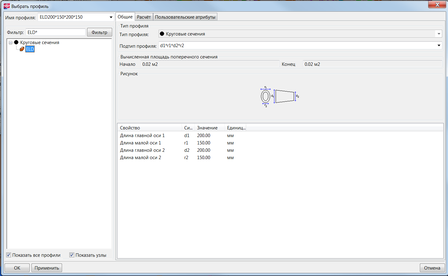

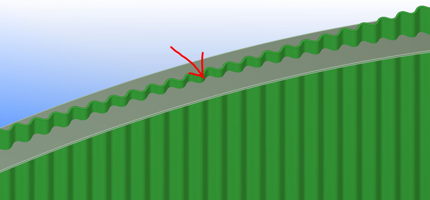

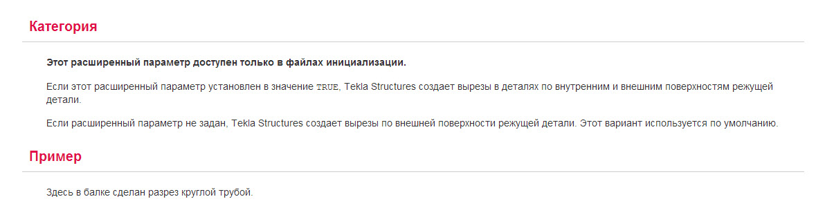

Сообщение Айдар » 02 апр 2012, 08:50

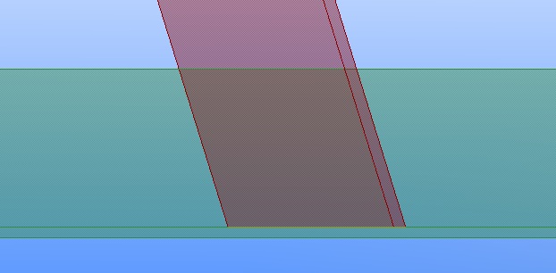

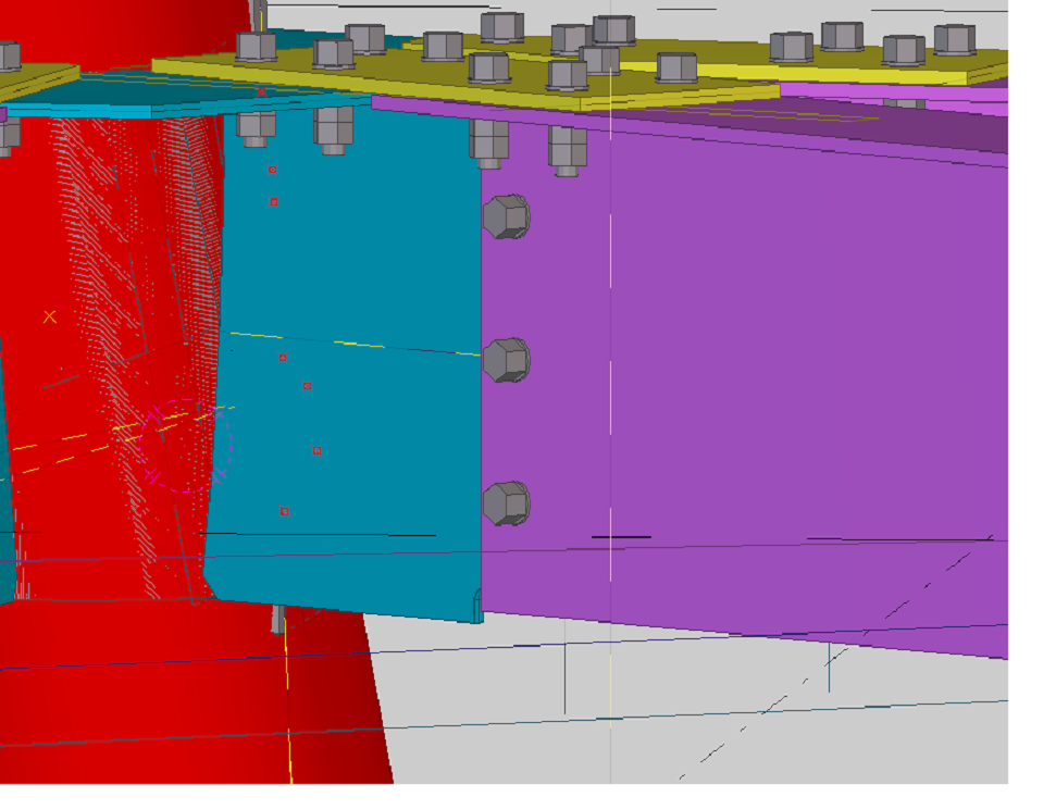

При использовании антитело в компонентах, при вырезе полки, "Показать с точными линиями + Shift" перестает работать
Баг или так задумано?

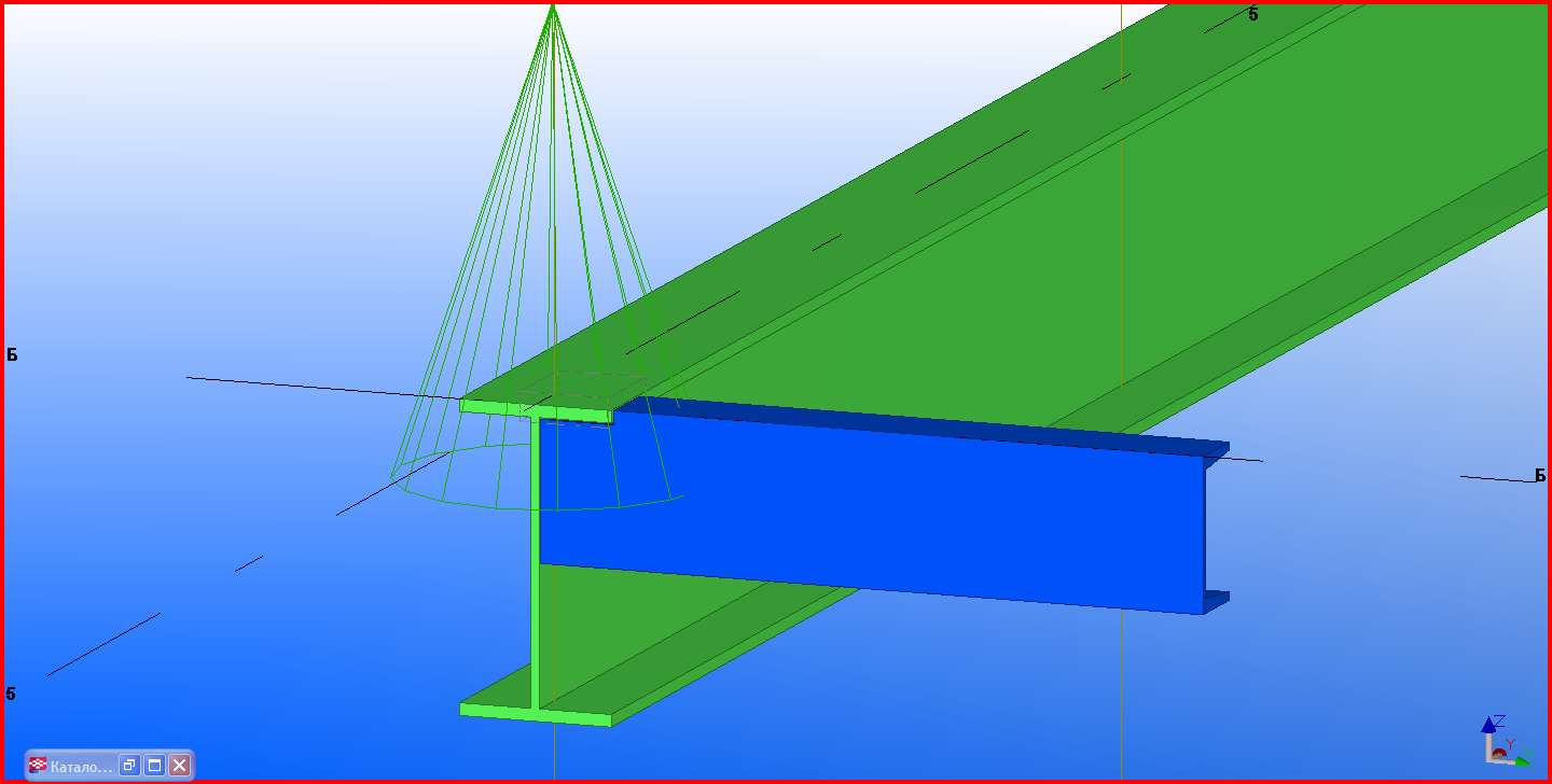

Сообщение alecsar » 06 сен 2012, 11:10

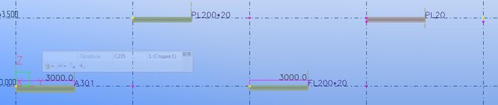

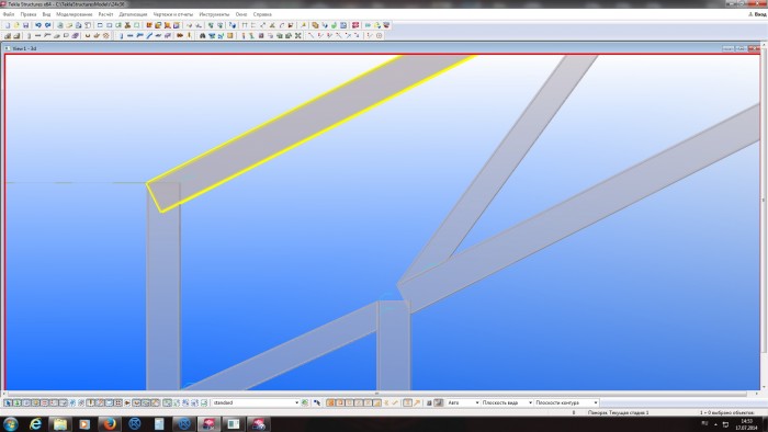

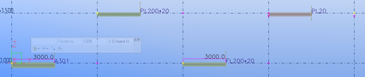

Сделал простой компонент из подгонки и разреза детали(задача - обрезать прогон по линиям которые фасками не сделаешь), компонент вроде работает нормально, но при изменении профиля второстепенной детали разрез детали почему-то отскакивает вверх, хоть я и указал фиксированное растояние до главной детали. Подскажите в чем дело
Re: Отрезка, подгонка, антитело в Tekla Structures
Сообщение vladimir_a » 06 сен 2012, 12:15
а чем стандартный №76 не устроил? ;)
Сообщение alecsar » 06 сен 2012, 12:18
номер подскажи, мож не тот использовал, на стандартных у меня кривизна выходила (из за того что балки друг к другу не под прямым углом и в разных плоскостях)
alecsar
Сообщения: 3
Регистрация: 06 сен 2012, 10:51
Сообщение alecsar » 06 сен 2012, 12:31
Спс, не тем пользовался.

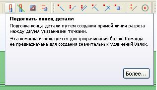

Подскажите пожалуйста, как быть с обрезкой уголка по линии? Что нужно сделать, что бы обрезать конец уголка на виде сбоку
Алексей
Сообщения: 118
Сообщение Алексей » 13 ноя 2012, 18:13
wizard писал(а):Подскажите пожалуйста, как быть с обрезкой уголка по линии? Что нужно сделать, что бы обрезать конец уголка на виде сбоку
Вариантов действий несколько. Наиболее приемлем в данном случае инструмент см. на скриншоте. В ходе выполнения смотри на сообщения появляющиеся в нижнем левом углу Tekla. Их нужно выполнить в процессе.

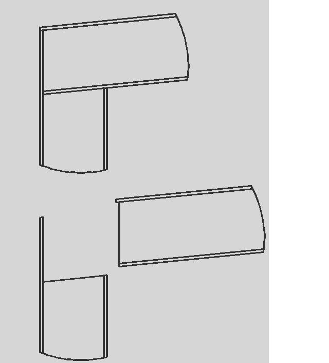

Сообщение FerZ_174 » 23 ноя 2012, 13:26

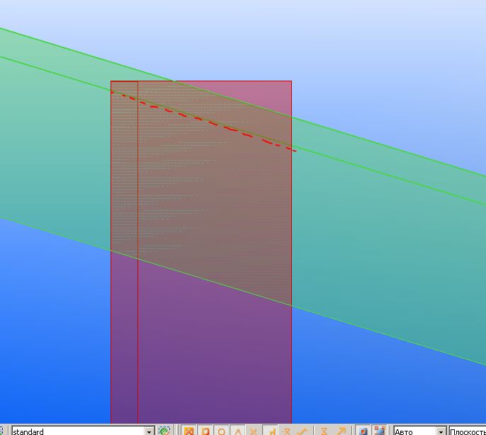

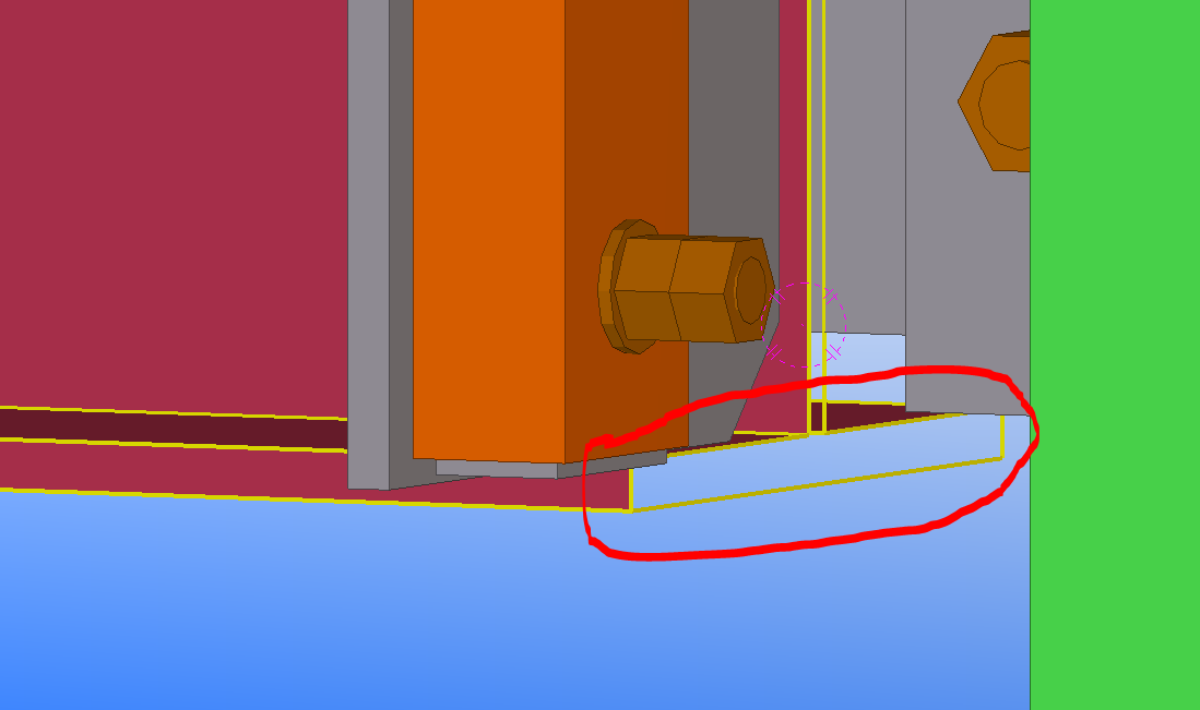

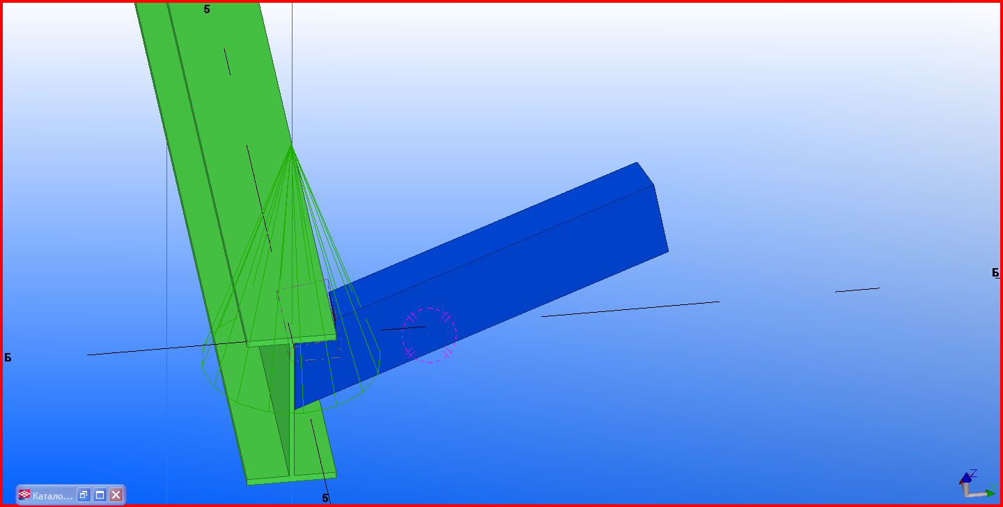

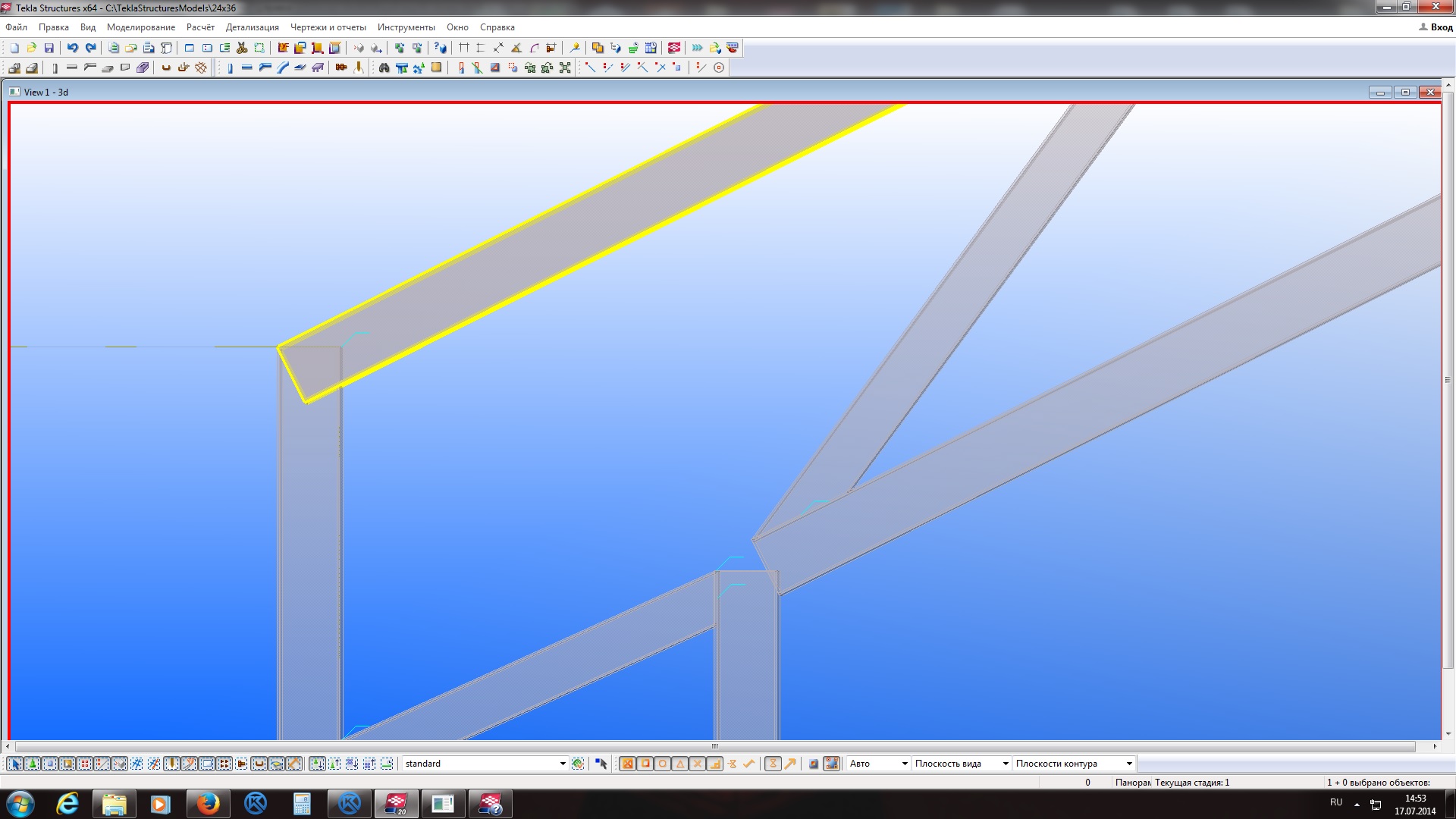

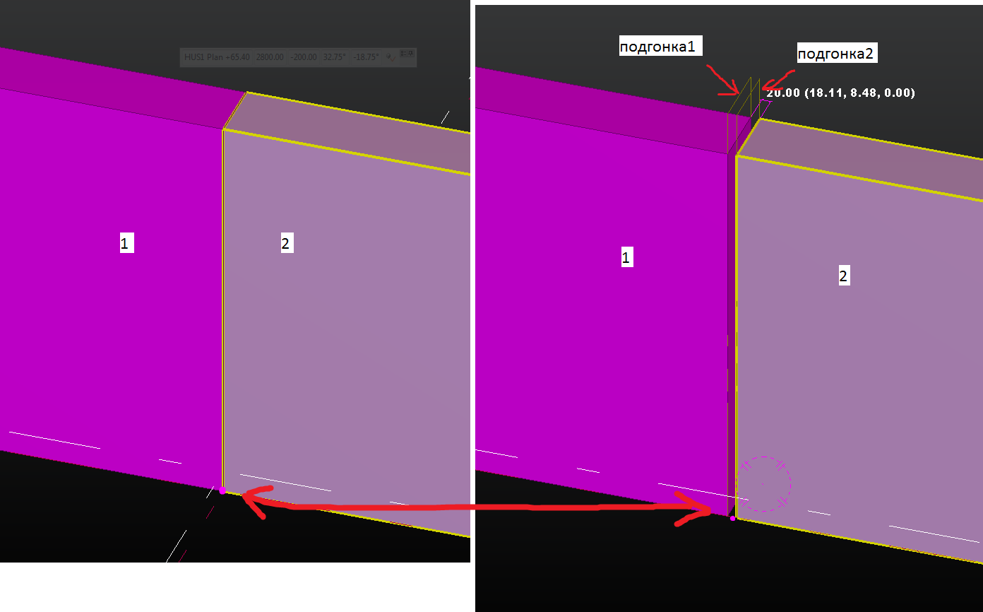

Всем привет! Понимаю что такого не может быть и по правилам плоскость реза должна резать перпендикулярно ПСК, однако наблюдаю следующее: плоскость режет перпендикулярно плоскости вида... А рез параллелен ПСК...
Как такое может быть или я что то путаю?
Сообщение CuPo>I<a » 23 ноя 2012, 14:33
В 3d поди режешь

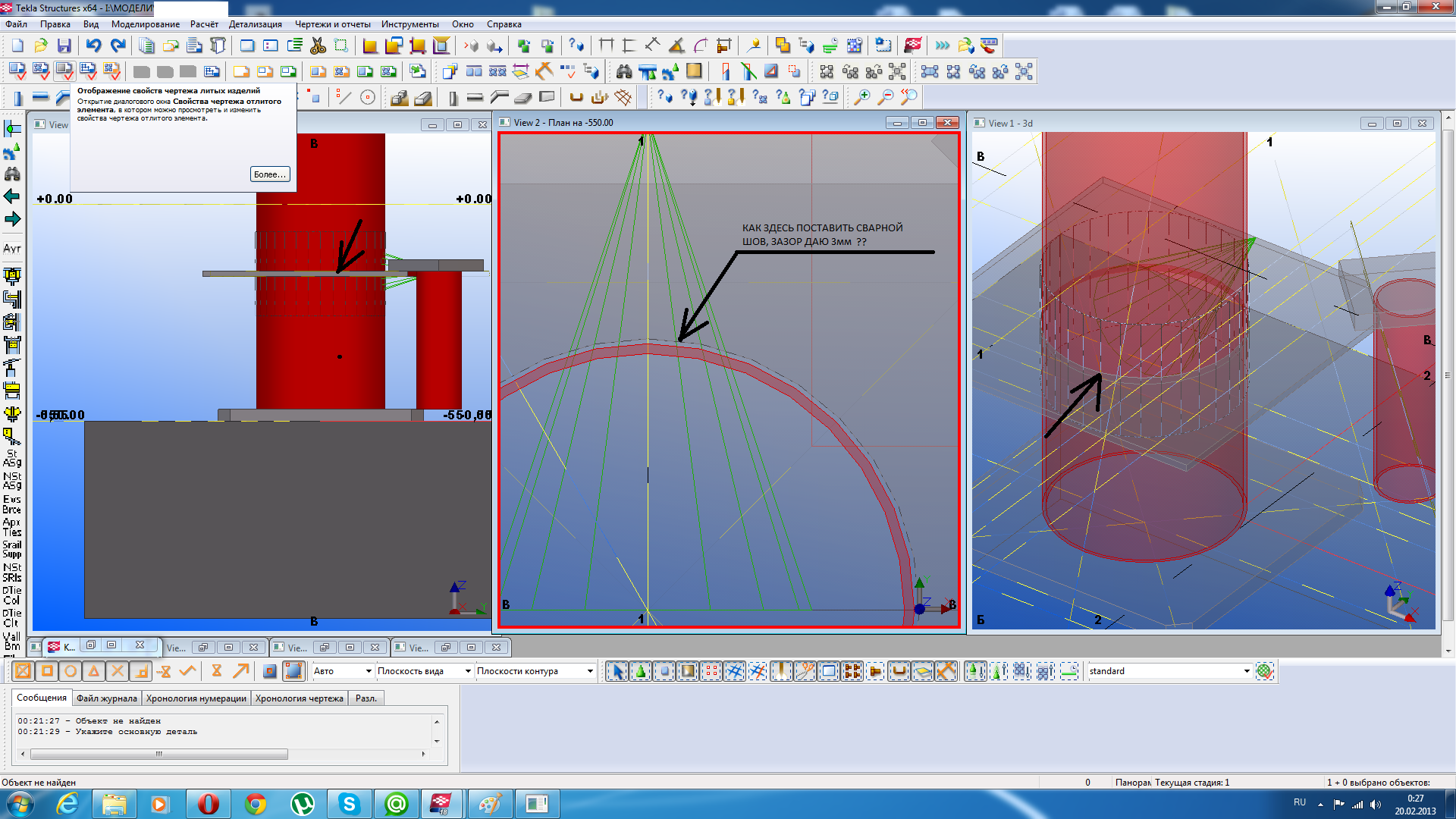

Сообщение koshka » 19 фев 2013, 21:35
ПОМОГИТЕ СО СВАРНЫМИ ШВАМИ, ПОЖАЛУЙСТА.

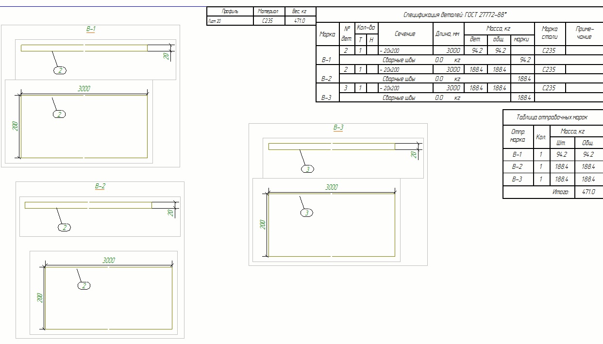

Сообщение Таран Д. А. » 20 фев 2013, 10:19
Не совсем понял что нужно. Швы в миделе по катетам редко вообще рисуют.
Что именно нужно? Может нужна разделка кромки?
koshka
Сообщения: 22
Регистрация: 04 дек 2012, 19:25
Сообщение koshka » 20 фев 2013, 11:08
Нужно, чтобы пластина была в сборке со стойкой. Как это сделать, деталь не прикрепится с зазором 23 мм.......
Сообщение Таран Д. А. » 20 фев 2013, 11:18
koshka писал(а):Нужно, чтобы пластина была в сборке со стойкой. Как это сделать, деталь не прикрепится с зазором 23 мм.......
Я бы не называл инструмент теклы сваркой. Это инструмент объединения в одну сборку. Он объединяет вне зависимости от расположения деталей. Хоть за километр друг от друга.
Правело как всегда одно и то же
1 - нажимаешь на главную деталь
2- на второстепенную

Сообщение koshka » 20 фев 2013, 18:11
командой объединить в сборку? или какой, я почему-то решила, что сварка соединяет детали..., а тогда в одну марку тоже этой командой собирать?
Сообщение vladimir_a » 20 фев 2013, 19:06
в марку только сваркой

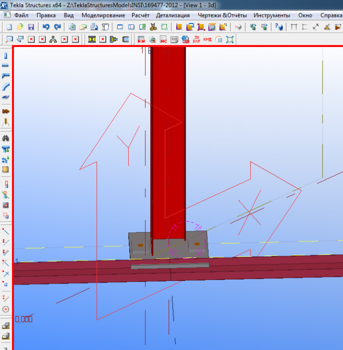

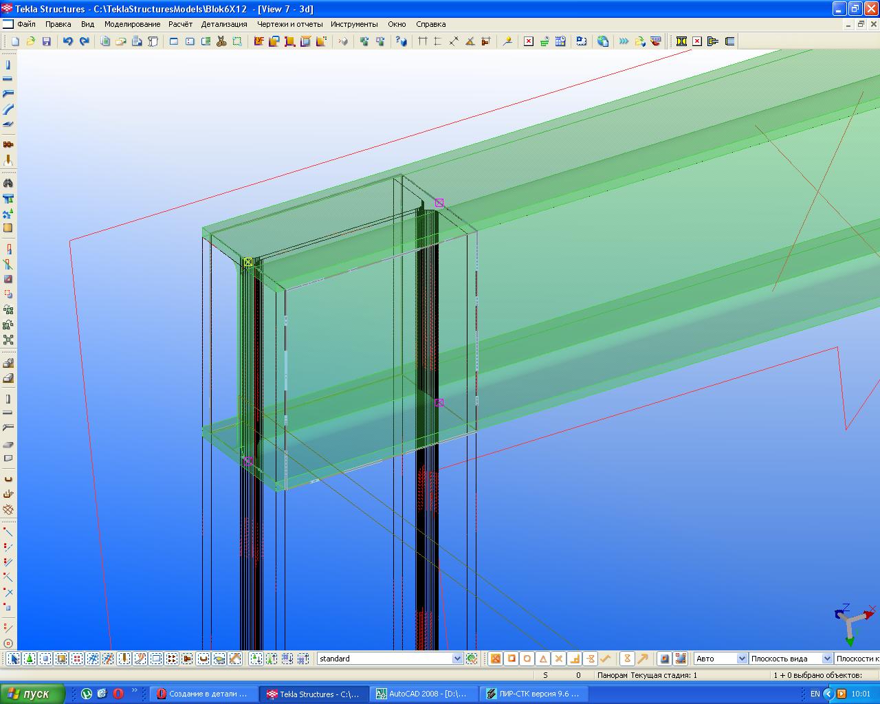

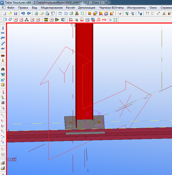

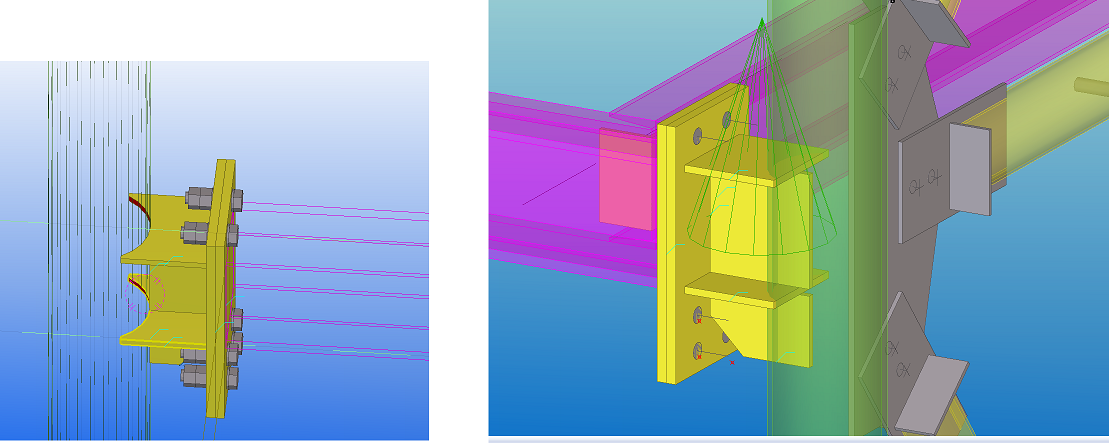

Делаю компонент консоль для крепления балки из двух сваренных швеллеров к колонне (профиль колонны труба 219) консоль из листов сварил обрезаю в компоненте лист колонной, вроде все как мне надо закрываю компонент. В модели (лист прорезает колонну) обрезка не срабатывает. Открываю компонент заново в компоненте обрезки нет, почему то не сохранилась. Если в модели обрезать - все нормальной работает. В компоненте не хочет. Когда обрезаю в компоненте она почему обрезку не заносить в дерево компонента, хотя по факту она есть. Может что не правильно делаю?
На левой вид в компоненте на правой вид после сохранения компонента в модели
Сообщение CuPo>I<a » 19 июн 2013, 05:06
в компонентах вобще все глючно...даже сварки/подрезки и пр. не копируются с деталью
dimitriy_popov
Сообщения: 103
Откуда: Тула
Сообщение dimitriy_popov » 19 июн 2013, 07:24
VETROV писал(а):Делаю компонент консоль для крепления балки из двух сваренных швеллеров к колонне (профиль колонны труба 219) консоль из листов сварил обрезаю в компоненте лист колонной, вроде все как мне надо закрываю компонент. В модели (лист прорезает колонну) обрезка не срабатывает. Открываю компонент заново в компоненте обрезки нет, почему то не сохранилась. Если в модели обрезать - все нормальной работает. В компоненте не хочет. Когда обрезаю в компоненте она почему обрезку не заносить в дерево компонента, хотя по факту она есть. Может что не правильно делаю?
Создай вырез многоугольником с скругленными в вершинах ручками.

Сообщение ilya_kon » 19 июн 2013, 18:11
Если на один раз-то так сойдет, а если собираешься сделать параметризированный компонент на все случаи, придется привязывать многоугольник к плоскостям и выводить радиусы математически.

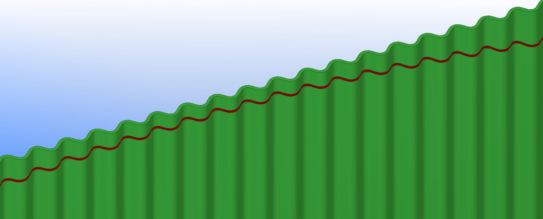

Необходимо создать монолитное перекрьітие по профнастилу. Перекрьітие размерами 31,0 на 28,0 м. Три ряда прифнастила. Как осуществить подрезку монолита профнастилом? Я застопорился на проблеме. Сп
Давно наблюдаю безответсвенность на ответьі по вопросам. Или сегодня вьіходной? Если втьіходной, тогда понятно, иначе смахивает на то, что форум служит только рекламой КМД_РУС.
Сообщение CuPo>I<a » 01 июл 2013, 05:03
вчера был "втыходной". и еще такие замечания не способствуют увеличению скорости ответа на вопросы. форум между прочим живее всех живых

dyr писал(а):Как осуществить подрезку монолита профнастилом?
Мы всегда утрируем профлист и монолит, пока не было необходимости прорисовывать точно профлист, просечку и т.д т.к они на чертежах схематично обозначаются.
Попробуйте вырезать деталь из детали (антителом).

Здравствуйте, кто то сталкивался с таким задание:
http://teklastructures.support.tekla.co ... _cut_parts
Тут описано именно так как нужно, но проблема в том что почему то нету такого расширенного параметра у меня.
Сообщение vladimir_a » 03 сен 2013, 20:23
DrBianko писал(а):Здравствуйте, кто то сталкивался с таким задание:
это tekla 19
Сообщение DrBianko » 03 сен 2013, 21:38
Ну хорошо) Это Текла 18:
http://teklastructures.support.tekla.com/180/en/xs_enable_inner_contours_in_cut_parts
Сообщение vladimir_a » 03 сен 2013, 21:51
DrBianko писал(а):Ну хорошо) Это Текла 18:
так написано же доступно в файлах инициализации))
Сообщение DrBianko » 03 сен 2013, 22:18
аа, понял))) Спасибо большое.

Почему делаю обрезать деталь многоугольником получается такая "хрень"?
dimitriy_popov
Сообщения: 103
Откуда: Тула
Сообщение dimitriy_popov » 09 дек 2013, 07:21
PPS писал(а):Почему делаю обрезать деталь многоугольником получается такая "хрень"?
опиши продробности того, что хочется получить в итоге.

Надо сварить два прокатных двутавра.
И соотв. сделать вырезы у обоих как на скрине.
PPS, попробуйте красные ручки выреза, которые справа передвинуть за пределы разрезаемого профиля колонны. Тогда может быть профиль и перестанет вырождаться.
Вырождение происходит на границе пояса и фаски (закругление к стенке), сдвиг на 0,4мм и все в порядке. :)

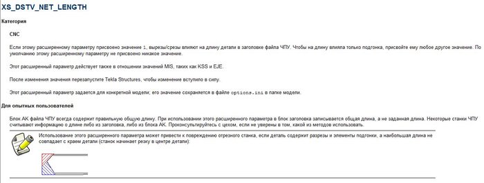

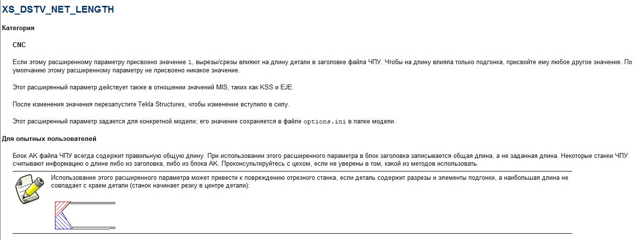

Чего то Текла перестала нормально обрезать. Пытаюсь подрезать вальцованной полкой гофрированную стенку, а получается только прорезь
Стенка - полибалка с фасками. Где я ошибся или Текла глючит? Как подрезать?
Сообщение meart » 20 дек 2013, 14:44
CFIFT писал(а):Чего то Текла перестала нормально обрезать. Пытаюсь подрезать вальцованной полкой гофрированную стенку, а получается только прорезь
Если я правильно понял, вы подрезаете деталь-деталью.. Текла соответственно и вырезает деталь из детали. Просто увеличьте толщину полки, чтобы она полностью "поглотила" лишнюю часть стенки и повторите вырез.
CFIFT
Сообщения: 96
Сообщение CFIFT » 20 дек 2013, 15:56
meart писал(а):Если я правильно понял, вы подрезаете деталь-деталью.. Текла соответственно и вырезает деталь из детали. Просто увеличьте толщину полки, чтобы она полностью "поглотила" лишнюю часть стенки и повторите вырез.
Спасибо, сделал по вашему совету, все получилось. Странно только, что xs_enable_inner_contours_in_cut_parts не работает как положено.

Zheka
Сообщения: 3
Регистрация: 03 июн 2014, 12:27
Сообщение Zheka » 17 июл 2014, 11:59
Подскажите как сделать сопряжение между деталями вертикальной и горизонтальной фермами?
Сообщение Таран Д. А. » 17 июл 2014, 16:20
Zheka писал(а):Подскажите как сделать сопряжение между деталями вертикальной и горизонтальной фермами?
Вариантов масса.
Более точно опиши.
Хотя бы скажи на болтах или на сварке.
Ну и смотря что там по расчетной схеме.
Если шарнир то есть серии http://topengineer.ru/sample/3dmodel/pr ... e-km-i-kmd
Что то типо того.

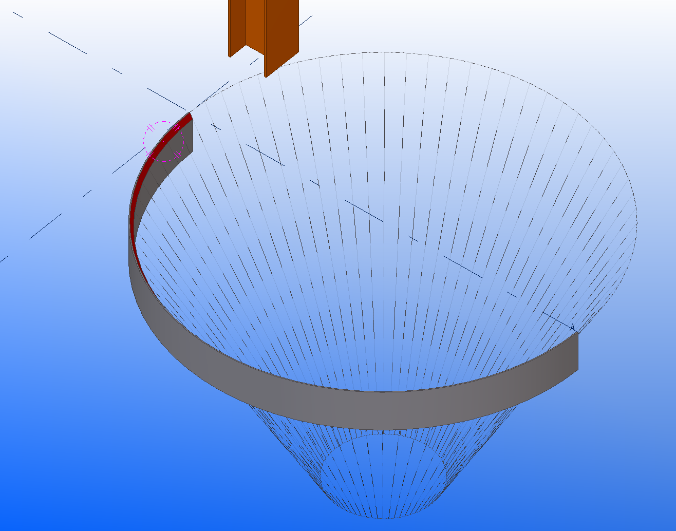

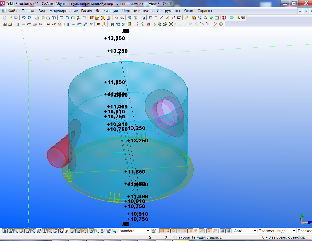

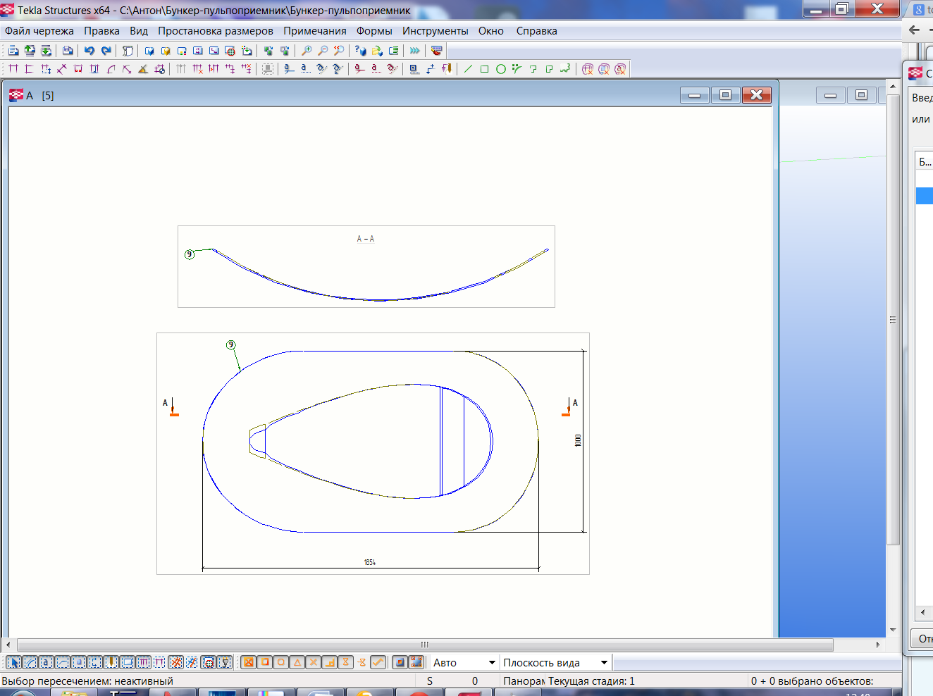

Добрый день, знающие люди! Помогите советом, суть проблемы: требуется КМД на резервуар цилиндрической формы, по высоте резервуар разделен на несколько частей и для полного провара требуется выполнить разделку кромок на изогнутом по радиусу листе. как это сделать??? :shock:
Сообщение CuPo>I<a » 19 авг 2014, 11:24
построить конус и им вырезать лист
Antonio
Сообщения: 29
Регистрация: 25 фев 2014, 12:15
Сообщение Antonio » 19 авг 2014, 11:33
тогда еще один глупый вопрос: как построить конус???
MikhailK
Сообщения: 50
Откуда: Мурманск
Сообщение MikhailK » 19 авг 2014, 11:56
Стандартный параметрический профиль:
ELD200*150*200*150
Вместо цифр свои значения поставить и будет конус.
Antonio
Сообщения: 29
Сообщение Antonio » 19 авг 2014, 12:06
у меня такого нет (((
Сообщение CuPo>I<a » 19 авг 2014, 12:34
а так?
Antonio
Сообщения: 29
Сообщение Antonio » 19 авг 2014, 13:27
ОПА!!! так есть! спасибо! у меня еще есть вопрос, но там надо картинку заскринить. скрины сделать не проблема, а как их сюда на форум выгрузить?
Сообщение Таран Д. А. » 19 авг 2014, 14:24
Конусы строят из листового металла так что в ведомости должен быть лист.
Мы делаем немного все сложнее но зато можно делать нормальные ведомости ну и сама форма может быть любой.
Я делаю параметрический профиль переменного сечения для колонн и называю его листовой сталью.
Ну а саму разделоску конусом само то.

Добрый день! подскажите возможно ли построить развертку детали и если да, то как это сделать? на чертеже деталь дается в проекции, а как сделать развертку никак не пойму!

Добрый вечер! Не совсем уверен, в эту тему ли мой вопрос, но, думаю, мои проблемы из-за неправильной подрезки/подгонки. На определенном этапе моделирования исчезли торцы всех профилей из модели, а также не видно подрезов деталей, выполненных "антителом". До этого замоделировал площадку, где много раз использовал инструмент "подгонка". Возможно ли влияние "вырожденных" тел на всю модель в целом? Может кто сталкивался с такой ситуацией? Как с этим бороться? Пробовал скопировать текущую модель по стадиям в новую - все стало в порядке с отображением, но не охота терять чертежи из первой. Заранее спасибо за Ваши ответы!
Сообщение Таран Д. А. » 27 янв 2015, 11:36
Theantonio писал(а):Добрый вечер! Не совсем уверен, в эту тему ли мой вопрос, но, думаю, мои проблемы из-за неправильной подрезки/подгонки. На определенном этапе моделирования исчезли торцы всех профилей из модели, а также не видно подрезов деталей, выполненных "антителом". До этого замоделировал площадку, где много раз использовал инструмент "подгонка". Возможно ли влияние "вырожденных" тел на всю модель в целом? Может кто сталкивался с такой ситуацией? Как с этим бороться? Пробовал скопировать текущую модель по стадиям в новую - все стало в порядке с отображением, но не охота терять чертежи из первой. Заранее спасибо за Ваши ответы!
Если в модели есть ошибка с подрезкой модель может превратиться в крайне неточную. то есть вся будет дрожать.
Это происходит из за того что балка получает бесконечное удлинение.
А точность модели текла зависит от габаритов конструкции.
чем больше конструкций тем ниже точность отрисовки.
Так получается что точность отрисовки снижается до придела.
При удалении проблемной балки все исправляется.

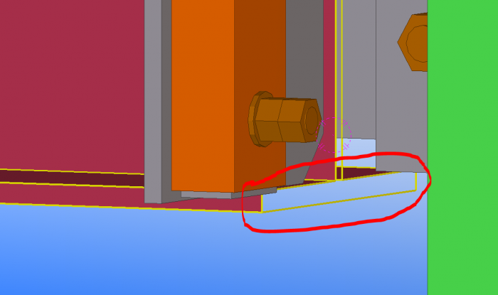

Добрый день! Подскажите, пожалуйста, как снять фаску с ребра. Ребро подогнано под трубу антителом в плоскости сечения трубы
Сообщение Таран Д. А. » 30 янв 2015, 11:49
Попробуй разделку кромки сделать сваркой. Не пробовал не знаю получится ли при такой геометрии/
Светлана
Сообщения: 45
Откуда: Екатеринбург
Сообщение Светлана » 30 янв 2015, 11:56
если применять команду "обрезать деталь другой деталью",то tekla не воспринимает сварку как деталь
Сообщение Таран Д. А. » 30 янв 2015, 15:52
Разделку кромки можно в 20 текле делать.
Сварка может разделку сделать.
Пробуйте.
Смотри 21:40

Спасибо за Ваш ответ! Буду иметь ввиду. Моя проблема оказалось банально проста - настройка "видимость деталей" слетела с "точно" на "быстрый". Подгонка оказалась в этот раз ни при чем. :)

Добрый день! Возможно, у меня глупый вопрос, но прошу не судить строго,только начала изучать, подскажите ,пожалуйста, как можно ли снова удлинить элемент после выполнения команды "Подгонка конца детали"? Заранее благодарна.
Сообщение Таран Д. А. » 16 фев 2015, 17:02
Alexandra писал(а):Добрый день! Возможно, у меня глупый вопрос, но прошу не судить строго,только начала изучать, подскажите ,пожалуйста, как можно ли снова удлинить элемент после выполнения команды "Подгонка конца детали"? Заранее благодарна.
Просто перемести подгонку дальше балка сама удлинится.

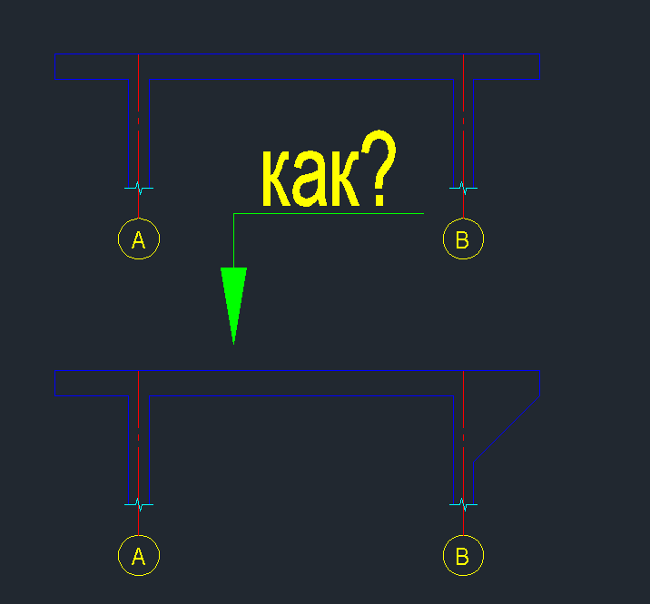

пробовал редактированием по месту , но изменяется вся длина
2015-02-21 16-15-52 AutoCAD 2013.png (5.55 КБ) 25345 просмотров

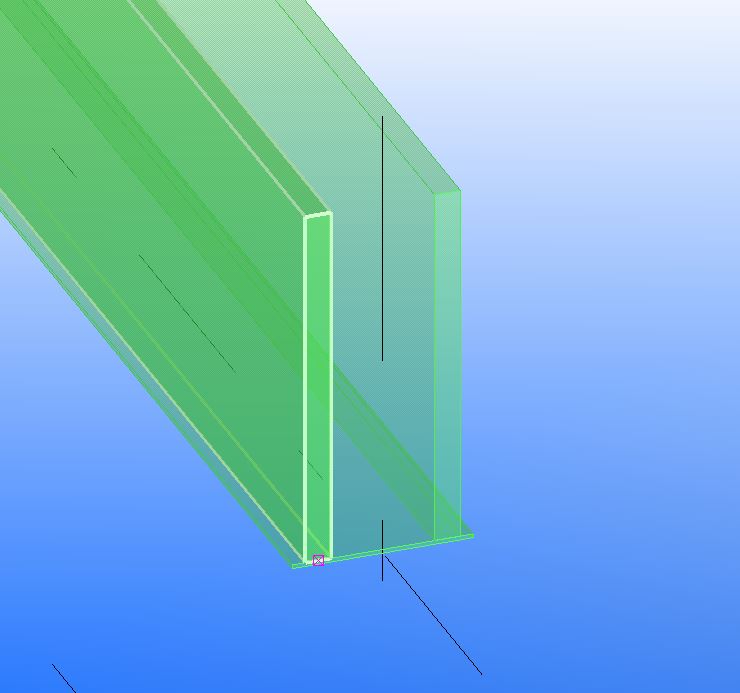

Доброе время суток! Вопрос такой, колонна, крестовое сечение из двутавров 50ш + такие же по бокам. Подрезкой подставляю тавры с обеих сторон и в спецификации получают 3 таких двутавра. Как быть? Разделить в ведомости расхода стали часть этих профилей пополам :)
Сообщение CuPo>I<a » 14 май 2015, 14:35
ENGINEER писал(а):...Как быть?...
использовать тавры
ENGINEER
Сообщения: 115
Откуда: Хабаровск
Сообщение ENGINEER » 14 май 2015, 14:39
Логично, значит создать новый профиль тавра половинку 50ш !?! Спасибо

Прошу не пинать, может было уже. При подрезке или подгонте на экране зачастую остается изображение подрезаемой плоскости. Как ее эффективно скрыть? Или настройки, чтобы не появлялись плоскости подрезки. СПС

День добрый! Появилась непонятная проблема с подрезками профилей. Работаю в 20 текле, пользуюсь инструментом "обрезать деталь по линии". С недавнего времени (последние несколько моделей) при экспорте файлов ЧПУ в nc файлике для профиля записывается длина по конечным точкам без учета подрезок. Почему так происходит? Открываю старую модель, создаю файл ЧПУ - все хорошо, подрезки учтены. А в новой модели не хочет. Как решить эту проблему?
Сообщение meart » 20 сен 2017, 16:18
Kivik писал(а):
20 сен 2017, 10:13
посмотрите этот параметр.. возможно в нём решение вашей проблемы.
Kivik
Сообщения: 9
Регистрация: 17 мар 2016, 15:11
Сообщение Kivik » 21 сен 2017, 07:34
Спасибо огромное!!! Параметр решил проблему ) технологи будут рады!

Сообщение PPS » 26 мар 2018, 12:35
Здравствуйте!
Столкнулся со следующим: делаю балку из профиля и делаю балку из листа (PL, FL) и делаю такого же размера лист пластиной. После подрезки. Массу в спецификации считает у профиля и пластины нормально как обрезано, а у балки из PL или FL игнорируя подрезку (от точки до точки построения). массу считаю параметром weight_gross, при запросе из модели массу показывает с подрезкой. tekla 16.0 )), открыл модель в 19.0, 21.1 шаблоны те же, массу считает нормально.
Может есть расширенный какой параметр отвечающий за подсчет массы пластины или это внутри программы сидит и только смена версии поможет?

Сообщение Виталий Т » 28 май 2018, 13:37
Добрый день. Подскажите как сделать подрезку, чтоб получилась вот такая балка как на опорной модели вторая картинка справа от стойки. Именно с такими плавными переходами. Дело в том что все инструменты подрезки прямолинейные. Как получить такие плавные линии?
Алексей
Сообщения: 118
Сообщение Алексей » 28 май 2018, 16:25
Насколько мне известно, в Текле нет таких инструментов подрезки. На мой взгляд, выхода два:
1. Пробовать создавать профиль такого контура;
2. Импортировать геометрию, например из Rhino или...., наверно, из SketchUp.
Сообщение meart » 28 май 2018, 16:28
3. отрезать разрезом по многоугольнику со скругленными фасками.
4. вырез деталь деталью.
Виталий Т
Сообщения: 3
Регистрация: 28 май 2018, 13:12
Сообщение Виталий Т » 28 май 2018, 16:40
Алексей писал(а):
28 май 2018, 16:25
Импортировать мне нравится, только есть вопрос импортируется как опорная модель, или всё-таки это будет нормальная редактируемая геометрия?
meart писал(а):
28 май 2018, 16:28
Немного танцы с бубном, т.к. слишком много фасок. И чтоб вырезать деталью, надо иметь деталь нужной степени скругления.

Виталий, это не опорная модель. Из Grasshopper тело любой формы можно передать в Теклу как "item". В Текле этому телу можно назначить любой материал, его можно подрезать (см. скрин).

это же обычная балка со скругленными фасками, а вы ему грасхопер уже советуете, как-то вы слишком глубоко закопались)
обычные скругления по радиусу и т.д. и так норм работают:

Коллеги, благодарю! Советы очень полезные. Понял что надо оба варианта попробовать. В зависимости от ситуации применять нужный. Спасибо! :D
