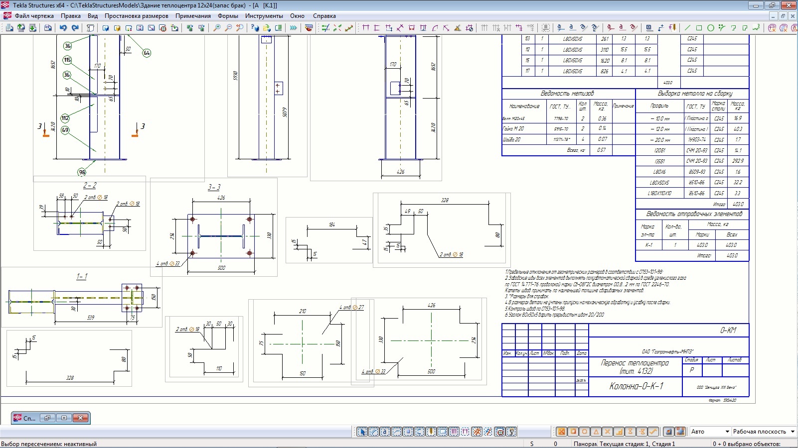

1. Работа была на выдаче. Но! После глобальной перенумерации исчезли детали со сборочного чертежа. См. чертёж. ОБИДНО. Но, может как то можно их воскресить? И как можно глобально перенумеровать, при этом чтобы осталось всё на месте?
2. На штампе написано "Колонна-0-К-1". Не понятно откуда взялся "0" в названии, ведь я присваивал только индекс К. И так по всем чертежам.
Re: Вырождение объектов Tekla Structures (Исчезновение)
Если прописать номер проекта "12-КМД" в свойствах проекта, то чертеж сборки будет выглядеть так: "12-КМД-К-1". Присваивать уникальный номер проекту правильно.mbetin2005 писал(а):2. На штампе написано "Колонна-0-К-1". Не понятно откуда взялся "0" в названии, ведь я присваивал только индекс К. И так по всем чертежам.
