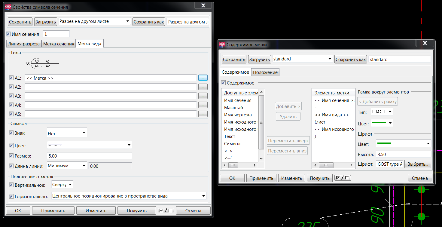

Не нашел похожей ветки, решил создать новую... подскажите как создать на одном листе чертеж общего вида, а на другом узлы? опишите алгоритм пожалуйста...
Re: Создание нескольких листов
Сообщение vladimir_a » 16 апр 2013, 11:20
создать узлы. создать второй пустой лист . узлы "переместить в чертеж"- во второй)

ага, сделал, а как быть с номерами листов на узлах? руками писать не очень хочется...
Сообщение CuPo>I<a » 16 апр 2013, 12:27
как-то так...
ЗЫ из имени чертежа берутся значения
