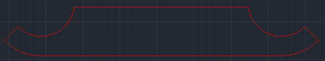

Доброго времени суток!
Изучаю Tekla Structures. После прочтения нескольких pdf документации проги, решил протестировать возможности. Хочу начертить узел, который когда чертил в автокаде.
И встала проблема, которую не знаю как лучше можно решить. Нужно начертить криволинейную пластину
У меня есть только одно решение. Импортировать геометрию пластины из dwg в каталог профилей и начертить колонну с таким профилем высоток 10 мм.
Но это как-то неудобно. Скажите пожалуйста, может быть есть способ лучше?
Сам узел

Сообщение Bagiration » 03 апр 2013, 09:22
Это делается достаточно легко.
Нужно 3 шага.
1. Начертить прямоугольную пластину с нужными габаритными размерами.
2. Делать фаски с помощью ручек (выдели пластину, с альтом выбери нужную ручку, фиолетового или жёлтого цвета, дальше сам разберись, задай нужный радиус).
3. Вырез под трубу можно легко сделать с помощью инструмента: детализация=>разрез детали=>другая деталь.
Если есть опыт, то на всё это у Вас уйдёт примерно 30-60 сек.

Если вы только начали осваивать Tekla Structures и хотите создать такой компонент, при этом чтоб он соединял балки под произвольным углом. То скорее всего вам надо будет долго разбиваться. Это не самый простой и удобный пример для освоения.
Если вопрос только в том как нарисовать такую пластину то это действительно достаточно просто.
Делаешь все как указано предыдущем сообщении.
