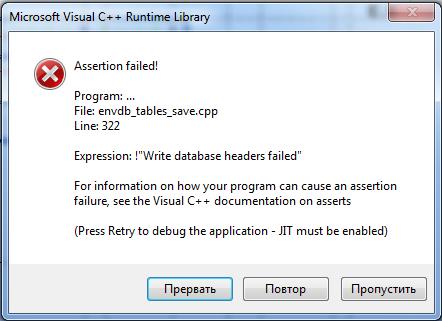

Ошибка при сохранении в Tekla Structures

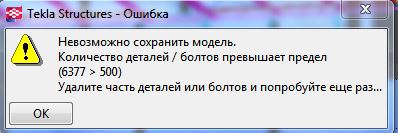

Сообщение Конструктор » 02 апр 2013, 14:34
При сохранении и при авто сохранении модели возникают следующие ошибки . Просим тех кто встречал данные ошибки прокомментировать их и предложить возможность их устранения. :?

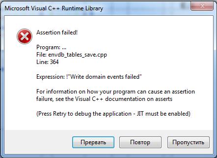

Сообщение Builder » 05 апр 2013, 06:27
Было
Переустановка Теклы проблему не решила
Переустановили винду
Re: Ошибка при сохранении в Tekla Structures
Сообщение meart » 27 авг 2013, 14:38
встречался с подобной проблемой.. переустановка теклы проблему тоже не решила.. переустановили Microsoft Visual C++ Redistributable (тоже не помогло).
НО! при работе в другой модели ошибка перестала вылетать -_-
Сообщение Таран Д. А. » 14 окт 2013, 10:18
Была такая ошибка когда при сохранении в многопользовательском режиме компьютер завис. Пришлось перезагружать. После этого был такой глюк.
Ребята, делайте бэкапы! Это вообще нормально когда бэкапы делаются автоматом на весь сервер. Это не только для теклы так. Вообще свою информацию надо бекапить в не зависимости от софта.

Может кто-то сталкивался с такой ошибкой при сохранении Tekla Structures. Как ее исправить.
Сообщение CuPo>I<a » 28 окт 2013, 06:02
loda4nik писал(а):Может кто-то сталкивался с такой ошибкой при сохранении Tekla Structures. Как ее исправить.
какая лицензия?:)
loda4nik
Сообщения: 3
Регистрация: 27 окт 2013, 11:38
Сообщение loda4nik » 28 окт 2013, 12:07
Где-то в настройках стоит ограничение, не могу найти где именно, переустановки не помогают. Текла не лицензионная))
Danila_ZLT
Сообщения: 603
Сообщение Danila_ZLT » 28 окт 2013, 12:16
Имелось ввиду - какую конфигурацию(лицензию) выбираете при запуске ТС
loda4nik
Сообщения: 3
Сообщение loda4nik » 28 окт 2013, 12:24
Большое спасибо! ошибка пропала когда выбрал "полная" )
