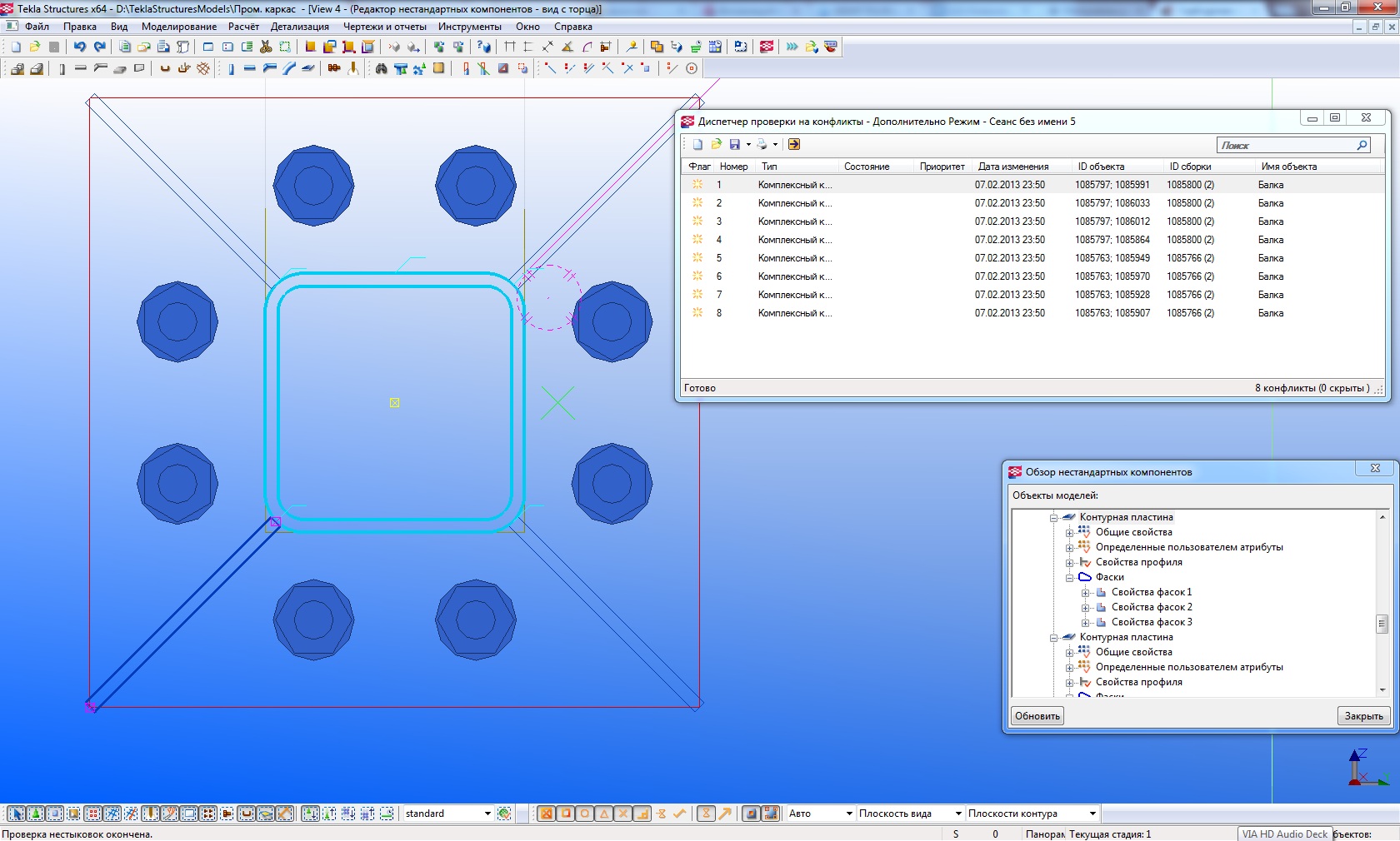

Согласно этому узлу пластины крепятся к закгрулениям в трубе. Делаю показать деталь точными линиями и подвожу фасонки. при проверке "Диспетчер на конфликты" выходит ошибка, как выйти из ситуации.

Denis писал(а):...как выйти из ситуации.
сказать диспетчеру, что это не косяк

Спасибо, а как это настроить?

Сообщение CuPo>I<a » 08 фев 2013, 10:10
правая кнопка мыши - игнорировать (пропустить)

1) Тут уже было все расписано как настроить проверку на конфликты с меньшей точностью
viewtopic.php?f=5&t=62&p=1239&hilit=%D0 ... 1%8B#p1239
