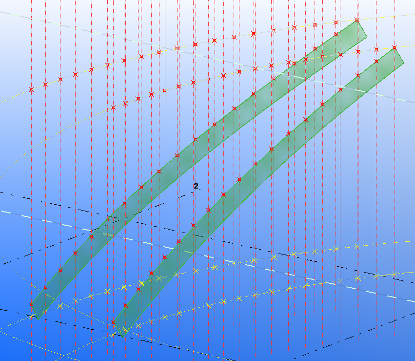

Аналогичная проблема, может кто подскажет как её решить:
При моделировании криволинейного косоура лестницы, концы швеллера или листа не вертикальны, приходится редактировать угол поворота этих концов, но после их редактирования деформируется косоур в другой плоскости: после изменения угла: Может я использую не тот инструмент? Моделировал по точкам гнутой балкой, предварительно поставив точки на высоту ступенек по окружности
Re: Криволинейные лестницы в Tekla Structures
Получается, что можно только инструментом "Построение треугольников" (19) и затем "Развертка поверхности"(21) В справке есть описание.

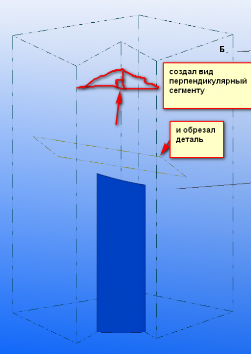

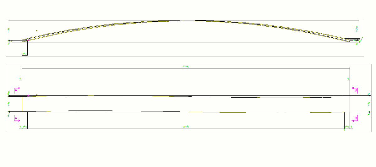

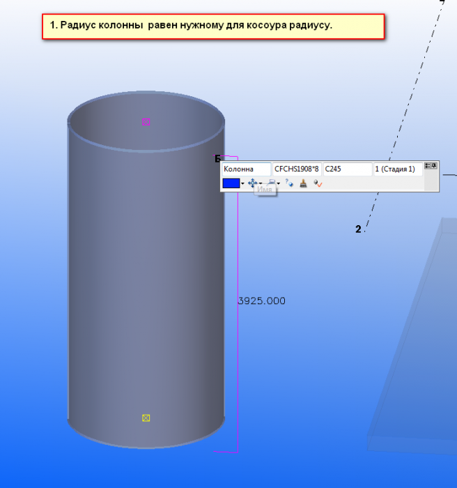

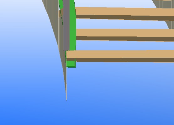

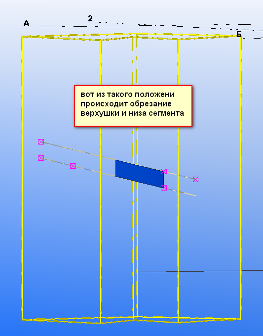

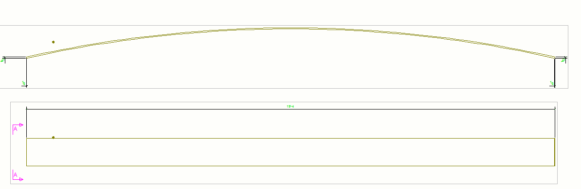

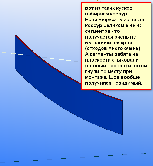

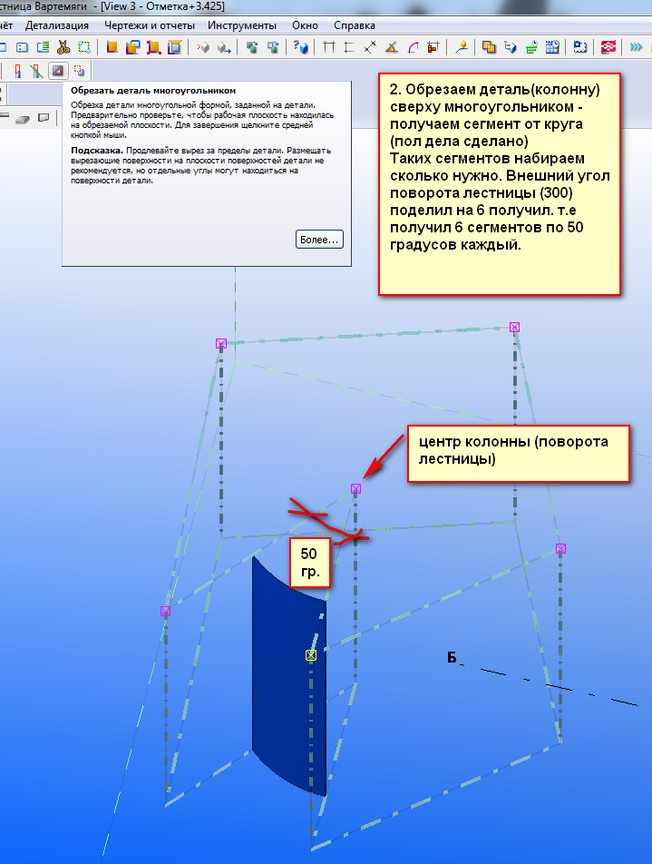

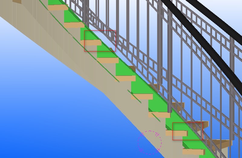

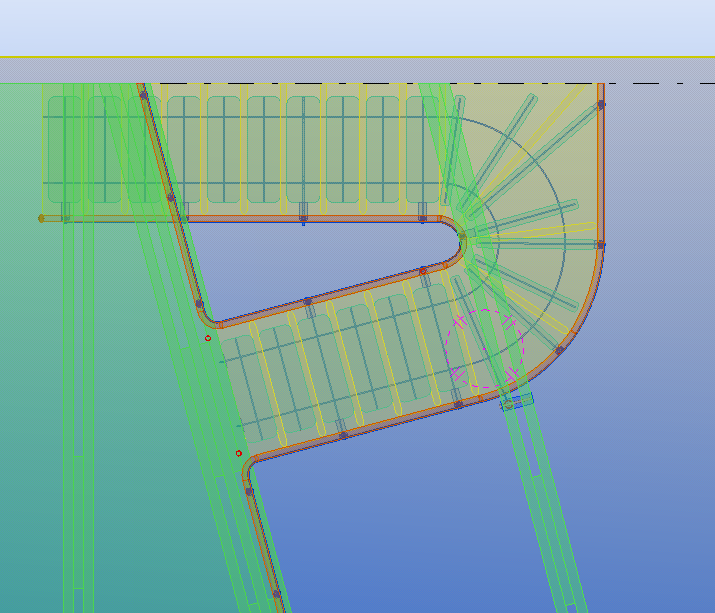

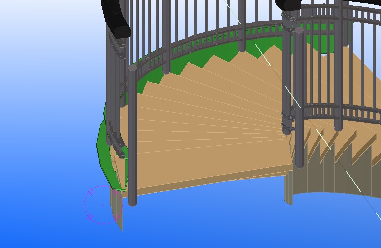

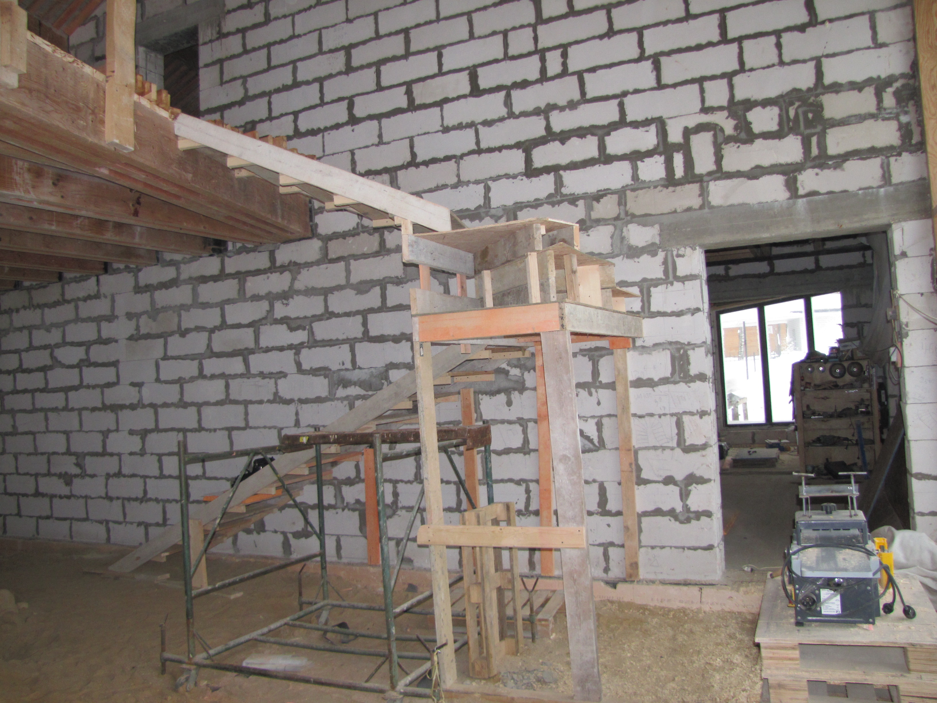

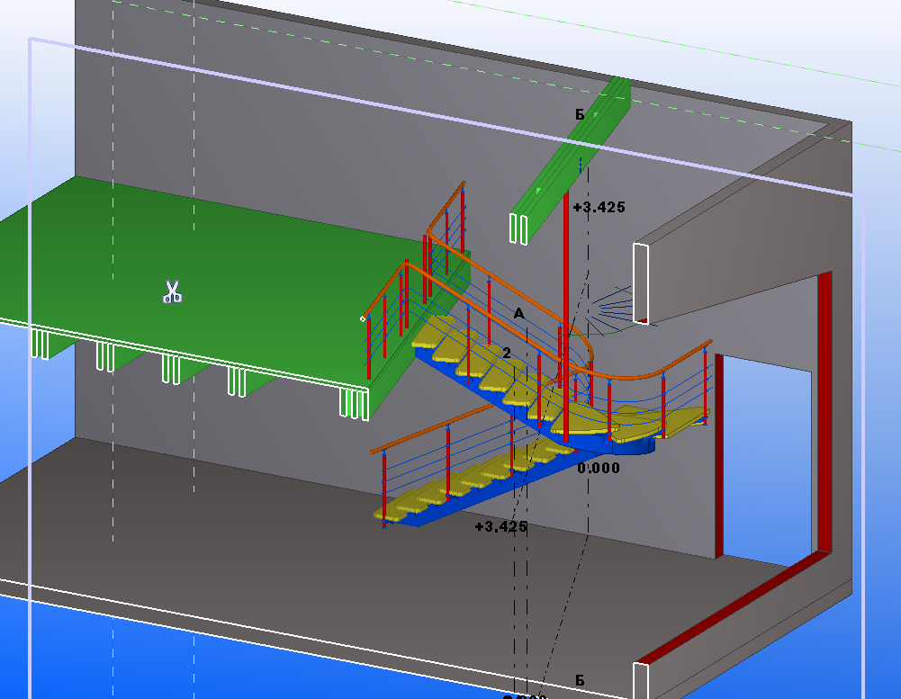

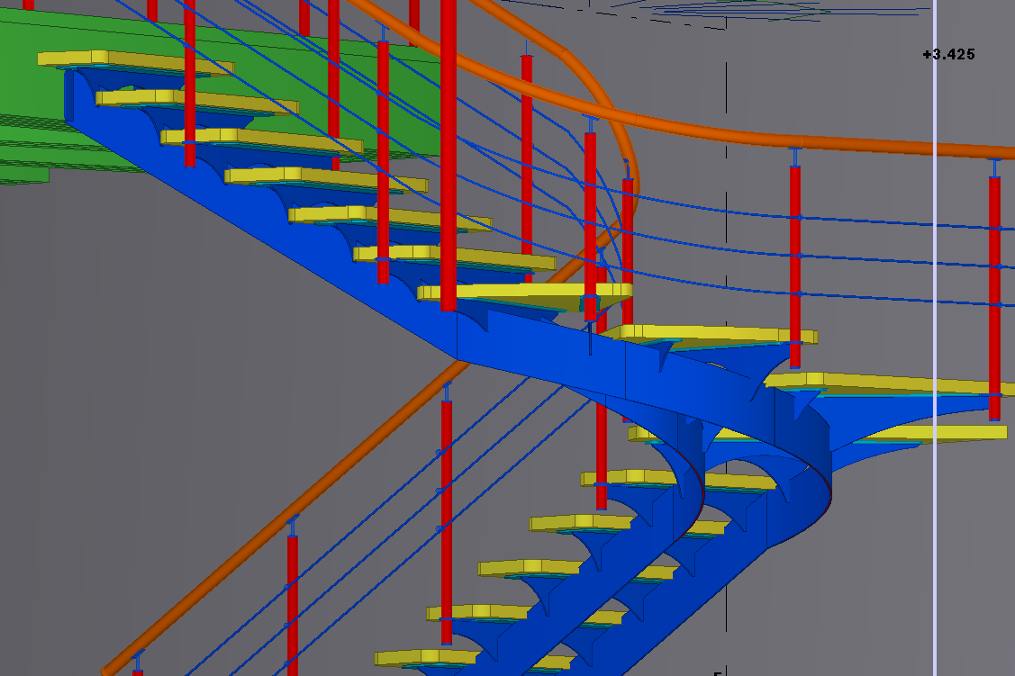

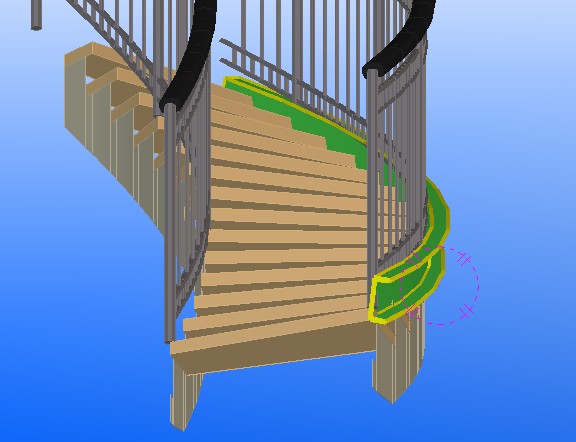

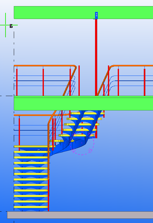

Вот такую КРИВИНЬКУЮ лестницу довелось сделать мне.

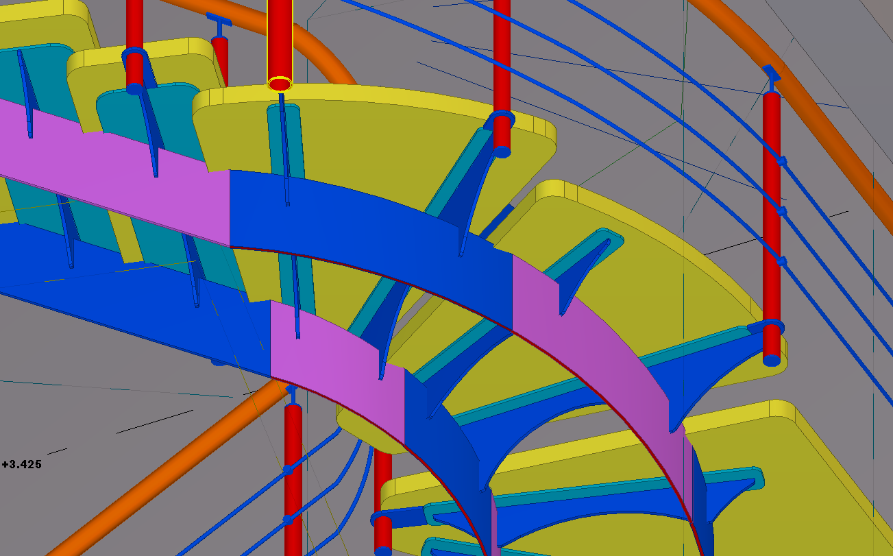

Задавать скругление балкам не вариант т.т. в начале и в конце кривой косоур (на повороте) должен быть перпендикулярен полу и угол наклона на повороте другой чем на прямом косоуре (размазывается по длине ступеней)
Решено было делать из кусочков т.к. кроить легче и остатков меньше.

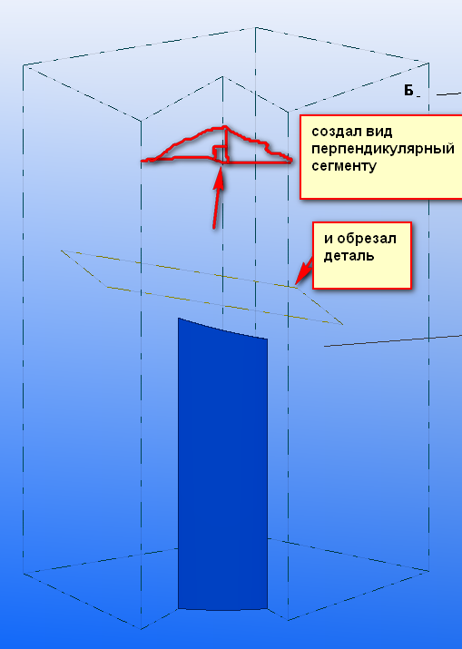

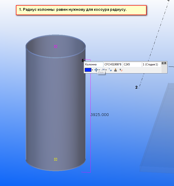

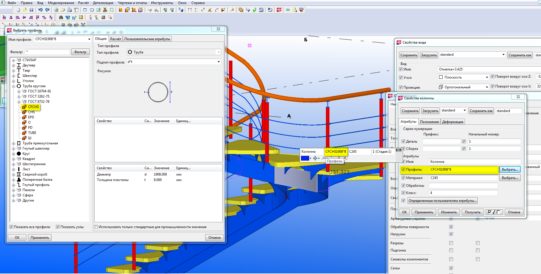

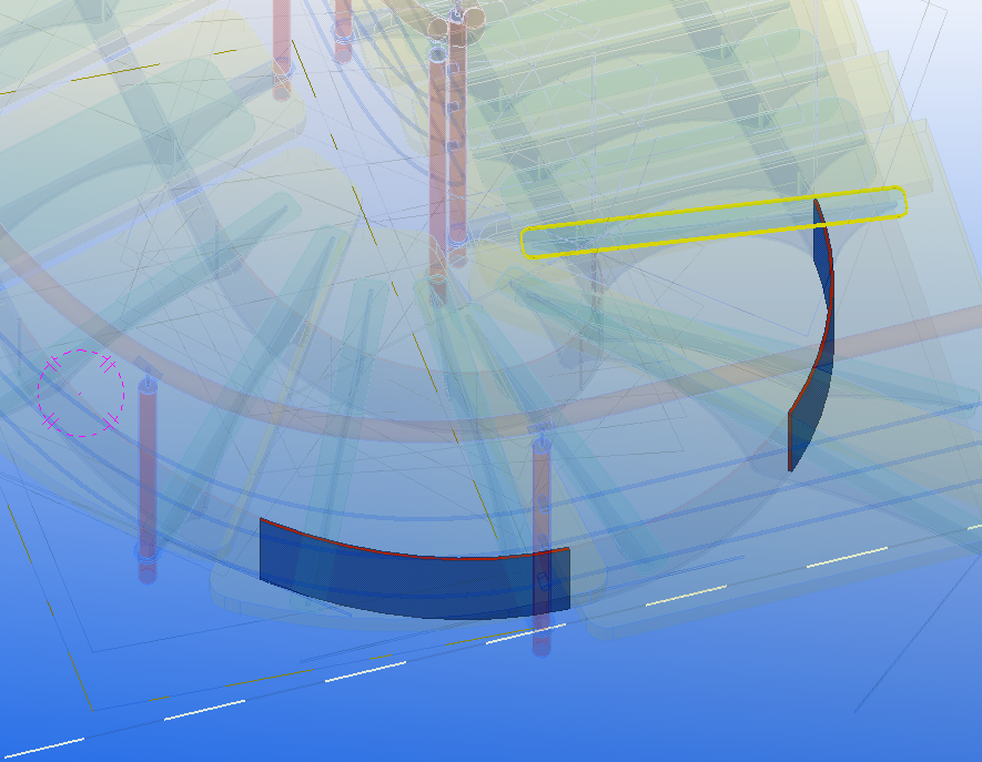

В качестве основы сегментов принял колонну(трубу) большого радиуса и потом ее обрезал как это делать см. картинки. (если с геометрией проблемы то будет не легко:) )
Будут вопросы спрашивайте...
На первой фотографии ее макет.
