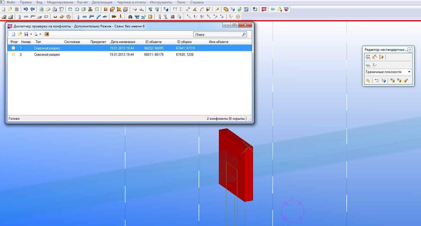

Добрый день, пытаюсь создать компонент стык нижнего пояса, возникла проблема выходит ошибка при проверке "Сквозной профиль". перепробовал по-разному оба инструмента не могу понять в чем проблема

Он себе выводит не проблему с подрезкой а проблему с пластинами. Тут же на скррине все подсвечено.
Скорее всего пластина скопирована не точно.

Спасибо, ну у меня она как то сама пропала, после очередной проверки на конфликты

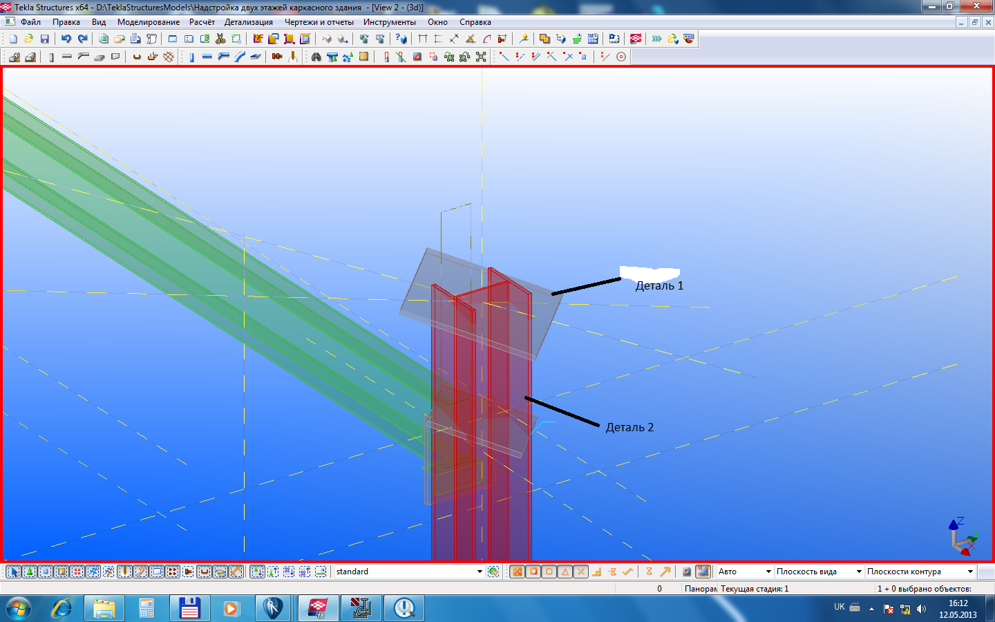

Не ответ. Вопрос. Неполучается картинку вставить - опишу. Верх колонны из профиля 25К2 надо обрезать (или подогнать к пластине) под углом к горизонту 16 град. и развернутой относительно ребра колонны под 45 град. Традиционные методы пробовал - неполучилося. Без поворота на 45 град. получается.
Деталью 1 обрезать деталь 2.

Деталь 2 развернуть под прямым углом к сетке вместе с деталью 1 и вперед. Потом вернуть в начальное положение.
