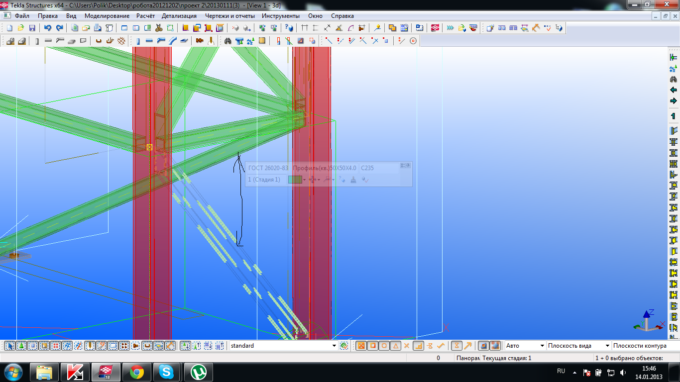

Почему стержни по разному отображаются в Tekla Structures?
Почему стержне по разному отображаются?
Re: Почему стержни по разному отображаются в Tekla Structure
Не тот инструмент реза.
Надо отрезать подрезкой или подгонкой.
Прозрачное тело - вырождение при отрезе бесконечно тонкого тела - долго объяснять.
Отрезай нужным инструментом и не будет такой проблемы.
