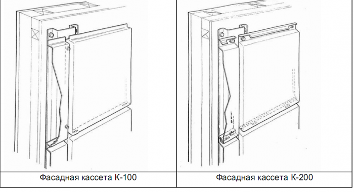

Привет всем. Может кто рассказать как смоделить фасадную кассету

Такую форму в текле получить невозможно. Просто на такую геометрию на чертеже надо представлять в виде развертки. А текла развертки толком делать не умеет. Поэтому даже если бы текла делала такие штуки толку сних нет.
Такие кассеты нуждаются только в габаритах панелей и их типе..для этог не имеет смысла делать подобную сложную геометрию ну или как минимум немного ее упростив избавившись от загибов и дав допустим 2 размера 1 габарит развертки и габарит в свернутом виде. Дать такое можно в виде пластины с фрезерованной поверхностью под развертку. Так на чертежах будет и развертка и итоговый размер. Сделать такое можно через компонент.

Дима ты прав, габарита достаточно.
И все же хотелось бы показать заказчику модель в деталях
Пробовал собрать кассету инструментом "прикрепить деталь" в спецификации отображается только главная деталь.

Как вариант можно вставить как опорный обьект из солидворкса или иного приложения:-) тогда модель будет для показа нормальная. а чертежи делать как указал выше
