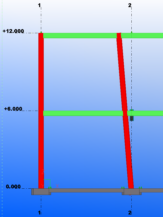

Здравствуйте! При смещении одной из магнитных осей, верх колонны остается на месте. Почему так происходит? Как настроить?

Колонна которая под наклоном остается на месте? Потому что смещение наверно нае только по Z но и по X или Y тк она под наклоном ось колонны неизменна, а как настроить .... Вопрос)

Все проще, вертикальная колонна стоит на магнитной сетке. Выделяю линию сетки и смещаю на 1м вправо по Х. В результате верх колонны остается в прежнем положении. Можете проверить у себя?
Re: Магнитные плоскости в Tekla Structures
может случайно сместили базовую точку колонны от линии сетки. все должно работать

Если все узлы сделаны компонентами то магнитные сетки просто не нужны. Все балки при необходимости и так будут нормально менять геометрию.
